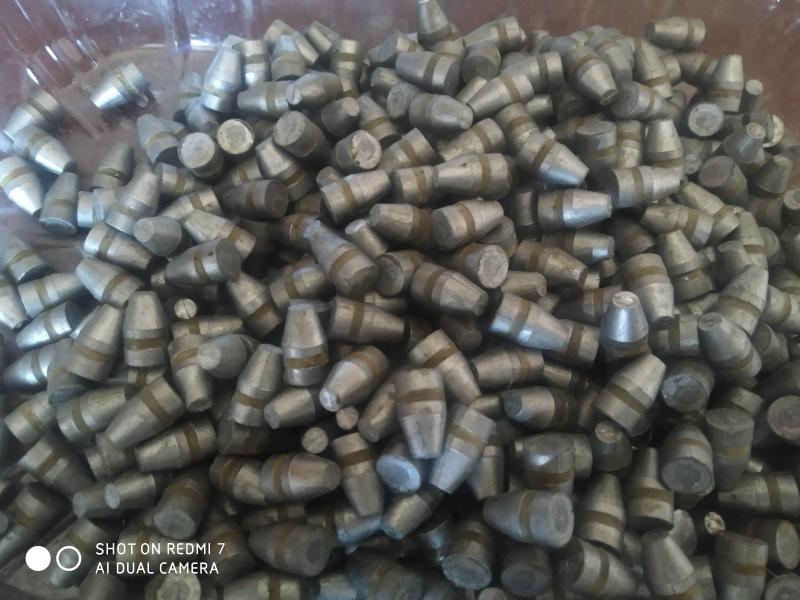

Buenas tardes, estoy empezando a recalibrar con una lyman 4500 a la cual le coloque su resistencia para calentar la grasa . El problema es que la grasa no se extiende bien por la ranura de engrase de las puntas . Agradecería que me indicaseis alguna receta para hacer la grasa yo, o bien alguna otra grasa que fluya mejor . Pongo una foto . Gracias
Buenas tardes, estoy empezando a recalibrar con una lyman 4500 a la cual le coloque su resistencia para 00
Buenas tardes, estoy empezando a recalibrar con una lyman 4500 a la cual le coloque su resistencia para 01

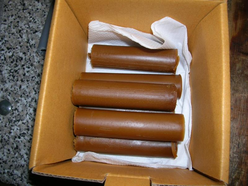

Buenos días.
La receta es muy sencilla, 50/50 cera de abejas y grasa litio o grasa negra (molikote).
Fundes la cera antes a poca temperatura o al baño maría, evita que humee ya que eso indica que esta sobrecalentada y puede inflamarse, añade la grasa y a remover hasta que este todo fundido, después la pones en sus moldes y una vez fría sacas los rulos y ya está.
Buenas tardes, estoy empezando a recalibrar con una lyman 4500 a la cual le coloque su resistencia para 10
Buenas tardes, estoy empezando a recalibrar con una lyman 4500 a la cual le coloque su resistencia para 11
Buenas tardes, estoy empezando a recalibrar con una lyman 4500 a la cual le coloque su resistencia para 12

Cada rulo a unos 40 céntimos. Si no encuentras cera de abejas, utiliza parafina de velas, pero intenta conseguir cera de abejas. saludos.
Buenas tardes, estoy empezando a recalibrar con una lyman 4500 a la cual le coloque su resistencia para 20
Buenas tardes, estoy empezando a recalibrar con una lyman 4500 a la cual le coloque su resistencia para 21

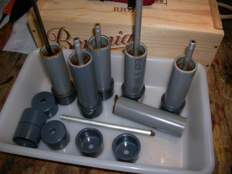

El tubo es de pvc del 32 o una pulgada.
Esta grasa en verano casi no hace falta calentarla en invierno un poco.
ES válida para toda arma corta, 32, 9mm y 38/357.

Muchísimas gracias Luis , voy a ver si me fabrico los tubos e intento hacer algunos tubos . Creo que la grasa que tengo es demasiado espesa y por eso no cubre la ranura de engrase ni calenrandola . Un saludo y gracias de nuevo

Otra pregunta Luis.
El tapón que pones a los tubos de pvc ¿ son tapones del mismo tubo ? me refiero a que si eso se vende para cerrar el tubo y se encuentra en la misma sección.
Si no lo haces así ¿ que tienes que hacer un macarrón y meterlo en la maquina como una espiral ?? :lol: :lol: :lol:
