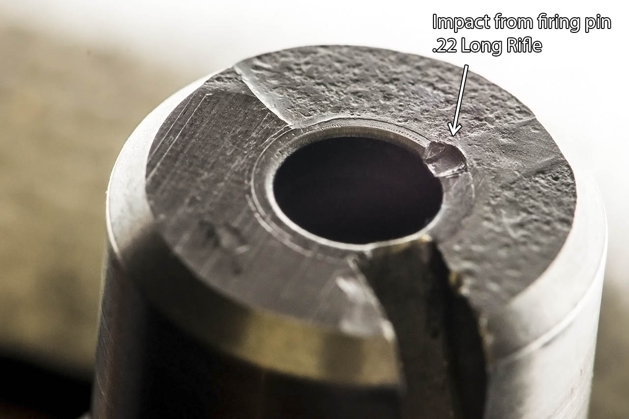

No será el plano de la recamara deformado por múltiples disparos en seco a lo largo del tiempo, y la aguja golpeando con la mayor violencia posible contra ella, es algo muy común en armas del 22 LR, dando graves de problemas de alimentación y extracción de la vaina???........

Montero30 escribió:He probado metiendo tres tipos de balas directamente y de las tres dos de ellas van muy forzadas y otra no, me temo que debe ser un tema de plomo, me podéis dar algún truco efectivo para eliminarlo¿¿¿, forzadas me refiero que introduciendo la bala 3/4 partes de su longitud he tenido que usar un destornillador y tirar fuerte de la pestaña del la vaina
Pues si no hay deformación visible en la entrada de la cámara (del estilo al que aludía manolosolo), hay que sospechar de la cámara super-sucia. No sé hasta que punto puede acumularse plomo en la recámara porque la bala, creo yo, será más propensa a dejarlo en el cañón, pero puede haber también residuos de carbón, ceras y vaya usted a saber lo que tendrá para atascar así los cartuchos.
Lo mejor sería, como apunta walman, mirar la recámara con linterna o buena luz y ver cómo está. Si puedes subir una foto, pues nos haremos mejor idea del asunto.
En cualquier caso, más que “truco”, lo que te recomiendo -antes de pasar a métodos mas complicados- es una buena limpieza de cañón y recámara con los útiles adecuados y con un limpiador específico para estos cartuchos de percusión anular, como el Bore Tech RIMFIRE BLEND que quita plomo, carbón y ceras y no tiene amoníaco. Puede que tengas que dejarlo actuar un rato (ver instrucciones del fabricante).
