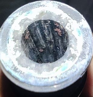

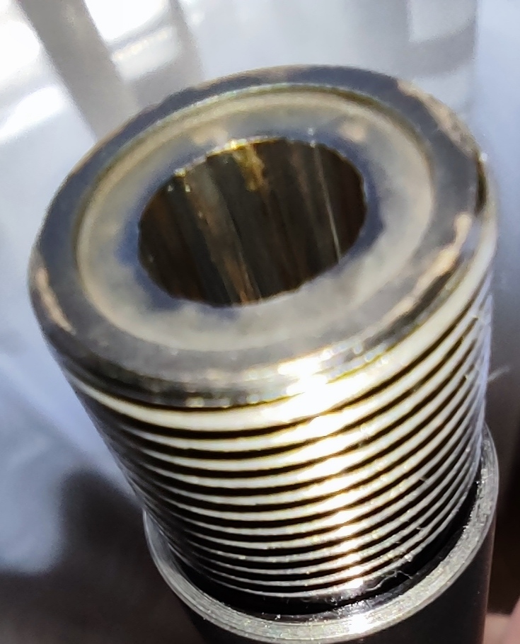

Hola! Buenas tardes a todos!
Quería preguntaros por el ánima del cañón de un rifle que acabo de adquirir.
Hace 2 meses compré un rifle que tuve que enviar a fabrica en dos ocasiones por diferentes desperfectos y mal funcionamiento.
La última última vez cambiaron el cañón del rifle.
Cuando lo recibí y lo preparaba para hacerle el rodaje observé restos de suciedad. A mí me parece que en el ánima del cañón se aprecia óxido y en la boca del cañón cobre pero hablando con el fabricante me comenta que son restos de pólvora de cuando probaron el cañón una vez instalado en mi rifle.
¿Qué os parece a vosotros?

Re: ÁNIMA DE CAÑÓN
Verea escribió:Hola! Buenas tardes a todos!
Hace un mes compré un rifle que tuve que enviar a fabricar en dos ocasiones por diferentes desperfectos y mal funcionamiento.
hola que tal
a mi me parece oxido
si le pasar la feminela de bronce o cobre y lo quita era polvora (aun que lo dudo) y si no lo quita es oxido

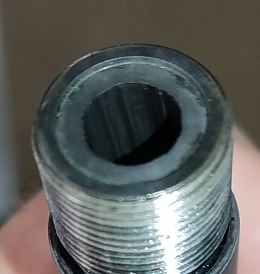

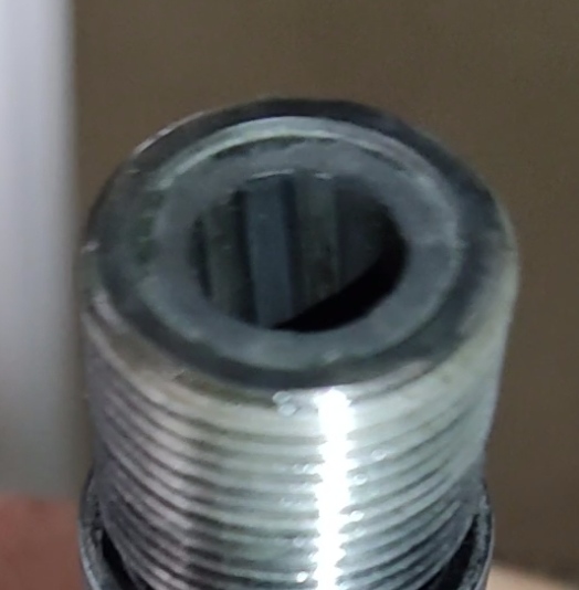

Re: ÁNIMA DE CAÑÓN
Buenas YUNK, gracias por contestar.
A mí me parece óxido y lo más raro es que desde la fábrica me dijesen que eran restos de pólvora de haber realizado ellos unos disparos dos días antes para comprobar la agrupación submoa que garantizan. Para ver si eran restos de pólvora realicé algunos disparos y tras el primero la apariencia del ánima nada tenía que ver con la de las fotos anteriores. Esto me hace pensar que no lo probaron. Aunque no entiendo mucho.
Así quedó el ánima tras el primer disparo.

Re: ÁNIMA DE CAÑÓN
Verea escribió:Buenas YUNK, gracias por contestar.
de nada
hombre restos de polvora no parecia
lo curioso es que te digan lo que te han dicho
de que marca de rifles estamos hablando ???

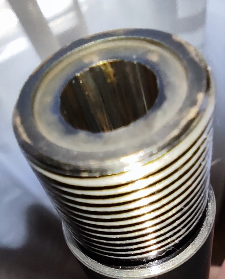

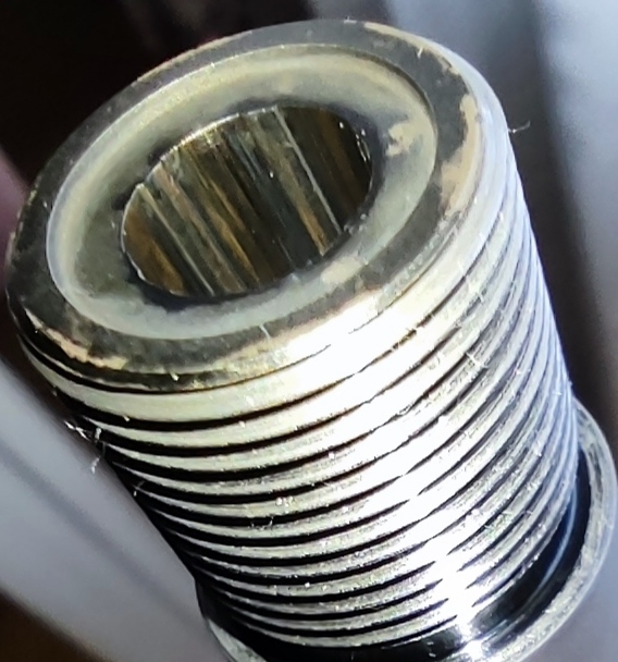

Re: ÁNIMA DE CAÑÓN
Buenas YUNK,
El rifle es un Bergara (Editado en el Asunto)
A mí también me extrañó que me dijesen eso. Porque si fueran restos de pólvora, como dicen, de los tiros que realizaron el ánima se debería ver o como en las fotos que hice tras disparar o como las que hice tras limpiarlo.
Supongo que ese óxido, además de no parecer superficial ya que se ven los relieves de las formaciones cristalinas, habrá afectado a la superficie del ánima, verdad?
En las últimas fotos donde el ánima ya está limpia o lo mejor que pude y supe...¿Crees que sigue teniendo óxido?
Gracias.

Re: ÁNIMA DE CAÑÓN
Gracias.
el oxido siempre deja marca aun que sea muy leve
yo no me preocuparia
con los tiros que haz metido ese oxido ya no esta
es curioso que ellos despues de probar el rifle no lo limpiaran o por lo menos meterle una baque con aceite para dejar protegido el anima en el transporte

A mí lo que me resulta curioso es que me manden una diana con 3 disparos para garantizar la precisión submoa con fecha de hacía 2 días y que en ese tiempo se haya formado óxido.
No sé...espero no tener problemas en un futuro.
¿Algún otro compañero cree que pueda ser otra cosa?

Re: BERGARA: ¿ÓXIDO EN ÁNIMA DE UN CAÑÓN NUEVO???
¿El rifle tira bien?
Si ahora está limpio y le haces un buen mantenimiento, no deberías tener problemas. Otra cosa es que el rifle no tenga el mínimo de precisión que tú consideres necesaria.
El oxido superficial en acero (muy superficial), se puede producir en horas, dependiendo del grado de humedad, salinidad ambiental, etc, no hacen falta días. Tampoco es lo mismo oxido que corrosión.....
Buenas manolosolo,
Consigo grupos submoas a 100m con alguna munición de fábrica. Así que bien.
Me preocupaba el hecho de que no fuera pólvora como me indicaban desde Bergara y que siendo oxidación esta no fuera superficial y pudiese ser, como indicas, corrosión por apreciarse cristales de óxido habiendo provocado una perdida de material, que por pequeña que fuera, fuese significativa.
Me quedo más tranquilo. Aunque me decepciona un poco que no tenga "...una superficie similar a un espejo..." como publicitan, que no lo limpiaran y aplicaran aceite y me insistieran en que eran restos de pólvora. No me quiero imaginar cómo podrán estar otros cañones que lleven en las armerías más de dos días esperando a ser vendidos sin un poco de aceite.
Muchas gracias
