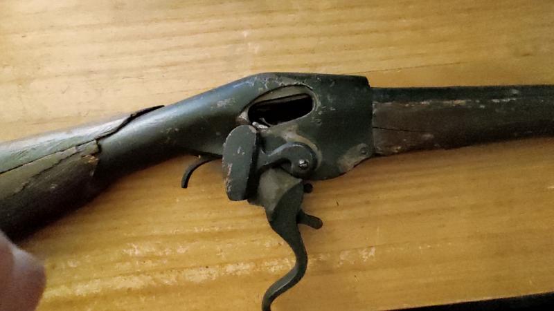

Hola a todos, tengo este arma que esta inutilizada, pero no tengo ni idea de que es, lo mas parecido que he visto es un rifle spencer de 1860 pero tiene perrillo esterior.
Solo he localizado un marcaje RM 169 y unas letras grabadas artesanalmente supongo que serian iniciales de algun usuario, supongo que militar, pero no tengo ni idea.

De puñetera casualidad te puedo ayudar pues he encontrado este rifle en la web de Simpsonltd
Re: A ver si alguien sabe algo sobre este rifle.
Muchas gracias, es un cacharro que me ha llegado pero ya ves que esta en un estado deplorable, le falta el alza el cañon lleno de tierra y en el libro, a ver si lo limpio. tiene dos taladro donde va el alza que creo que sea inutilizacion de las de antes.
Pues tienes una joyita.
Una carabina evans de repeticion, una de las armas mas miticas del oeste americano.
Sale hasta en el videojuego red dead redemption 2
Ese fusil, tiene casi 150 años, y ya me acordaba de haber leído algo sobre el, se carga por la parte de atrás de culata, con un sistema en espiral, algo endeble, y muy propenso a llenarse de polvo y cosas raras, cargaba 28 cartuchos, unicos para esa carabina, algo muy adelantado, y toda una novedad de aquellas,.....................

Karlosky escribió:Hola a todos, tengo este arma que esta inutilizada, pero no tengo ni idea de que es, lo mas parecido que he visto es un rifle spencer de 1860 pero tiene perrillo esterior.
Gracia a todos
Yo creo que puedo aportar algo sobre ese marcaje, pues lo he visto anteriormente en sables españoles del s. XIX y ppios del XX, sobre todo. Significa seguramente "Ricardo Mengíbar", quien fue propietario de una empresa dedicada al atrezzo teatral y cinematográfico desde los años 50. Disponían en Madrid de un almacén muy próximo a la Plaza Mayor.
Con el tiempo cerró y los comerciantes de militaria compraron todo el lote de armas. Según testigos era impresionante: cientos de bayonetas, sables, corazas, cascos... etc. Cajas y cajas repletas de sables antiguos, una especie de arsenal de época. Yo mismo tengo alguna pieza de ese surtido, hacia el año 2003 inundaron el mercado del coleccionismo madrileño, a precios muy interesantes.
De hecho y por poner un ejemplo, el precio de los sables "briquet" españoles cayó y no se ha recuperado desde entonces, pues casi todo el mundo se hizo con alguno.
Si tu carabina ha aparecido en España, parece que su origen puede ser éste.
