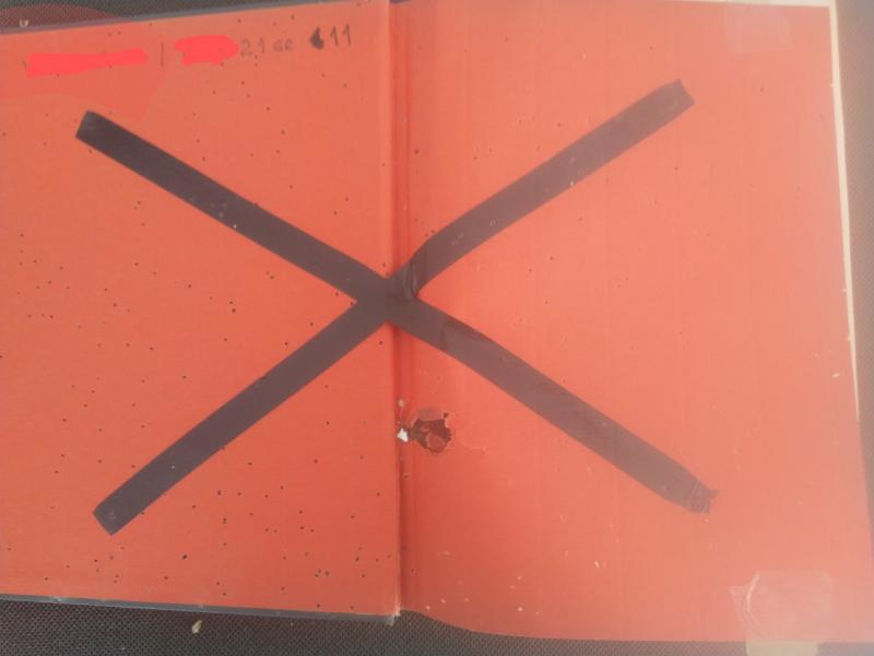

Rescato este hilo porque me lo ha pasado un amigo después de haber hecho pruebas con mis escopetas en este sentido. He realizado pruebas con dos escopetas del calibre 28, una de 2013 y otra anterior a 1888. La primera tiene recámara y ánima del calibre 28, mientras que la segunda tiene recámara del 28 y ánima del calibre 24.
Pues bien, he realizado con varios modelos de cartuchos pruebas de velocidad con un cronógrafo y pruebas de penetración con tomos de libros. En las pruebas de velocidad, la escopeta anterior a 1888 ha dado mayores velocidades en todos los modelos de cartuchos probados, llegando a dar 442 m/s con cartuchos de 18 gramos y plomo de octava. El cuanto, a las pruebas de penetración, la misma escopeta ha dado mejores resultados que la de 2013.
Mi conclusión final es que un ánima sobredimensionada da mayores velocidades y mejores penetraciones.
Espero que sea de vuestro interés.

Leyendo por internet sobre el asunto, a raíz de descubrir que tengo un arma con ánima sobredimensionada, gracias a Autoencendido pudimos comprobar velocidades de varios modelos de cartuchos del calibre 28. Esos italianos que he comentado arrojaron las más altas (428 a 442 m/s), pero el siguiente por detrás era uno nacional que dio de 417 a 426 m/s. Esta prueba se hizo para comparar velocidades entre un cañón con ánima del calibre y otro con ánima de un calibre superior. Los resultados fueron claros: el overbored daba mayores velocidades a los plomos.
Luego he querido hacer una prueba de penetración, y aunque se podría ampliar, el overvored gana de nuevo.
Resumiendo, Jesús, que sé que también eres amante de las armas y aun sabiendo que podríamos hacer más pruebas, llego a dos conclusiones: los plomeos con caño overvored dan más velocidad y fuerza a los plomos; la segunda es que me maravilla que un arma cuya fábrica cerró en 1888 hable hoy en día con tanto poderío. Y como muestra, el botón o curiosidad del tiro con cartucho de fieltro a 15 metros. En una de las imágenes se pueden ver las páginas que perfora el taco.
Saludos. :birra^:
