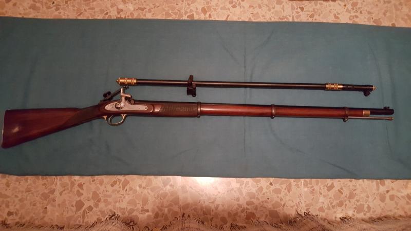

hbasajaun escribió:La verdad es que estoy muy contento con el,a partir de ahora le llamare el camuflado !jajaja
Algun dia le instalare un diopter,de momento he pedido un ghost ring a eeuu,para mi vista cansada,ya pondre fotos cuando lo instale y contare que tal va. :sniper
Y porque no le montas una mira telescópica tipo MALCOLM
Lo estuve barajando un tiempo pero el tipo de caza que hago es rececho al encuenrro,vamo qu ando mucho y el rifle ya pesa lo suyo con el malcon se iria de madre ,ademas los tiros son rapidos ,el malcom es mas para tirar apoyado y trabquilo
