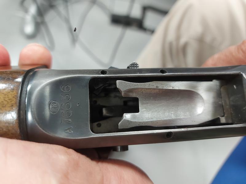

Buenos días a todos
Espero que me podáis echar una mano en la identificación del año de fabricación de estas Auto5. He estado mirando en foros y en demás páginas pero no soy capaz de sacar el año. Quizás sea pura torpeza. Tengo una tercera Auto5 en la que sí sé que los dos primeros dígitos más pequeños corresponden al año de fabricación (en este caso 1958). Pero las otras dos tienen una letra antes del número y no sé bien qué significa. En una la letra es una F y en la otra es una A. Os pongo foto de ambas para ver si entre todos me lo podéis aclarar.
Mil gracias señores.

Raspalindes escribió:Buenos días a todos
Tendrías que añadir algún dato más, como el calibre (la numeración cambia si el calibre es 12, 16 ó 20), el tipo de seguro (si está en la parte delantera o trasera del guardamontes) etc.. Suponiendo que sean calibre 12 y que no fueran una serie especial, que también las hay, y a falta de más información, solo por el número la que empieza por A sería de 1925 y la que empieza por F de 1923.
Son escopetas muy bien fabricadas y no tienes que temer por ser antiguas. Yo tengo una de 1912 y está perfecta de todo y tirando cargas de 24 a 36 grs sin atascarse nunca.

Mensajepor Raspalindes » 05 Ene 2023 11:32
Buenos días y gracias por la respuesta, sin embargo no me cuadran esos años porque son de las Auto5 "modernas". Las tres que tengo son del doce y las tres tienen el seguro en la parte posterior del guardamonte (en la zona que pega al pistolet). Hay una de las tres de la que sí puedo asegurar que es del año 58. Sin embargo las otras dos de las que puse las fotos no soy capaz. He estado viendo tutoriales en Youtube y ni por esas soy capaz. En fin...a ver si poco a poco conseguimos fecharlas. Un abrazo para todos y gracias

Mensajepor juandeoviedo » 08 Ene 2023 22:06
La serie que yo consulté y que está en internet disponible para cualquiera es de las Auto 5 "antiguas" y fabricadas en Bélgica. Puede ser que las tuyas si son modernas sean japonesas y tengan otra numeración.
