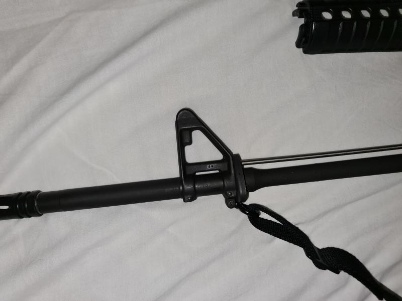

Hola ...aver si me podeis ayudar .recientemente adquiri un volt ar15 sporter en .222rem ..el caso es que queria dejarlo asi...perp ahora estoy aburrido en casa y me apetece poner algunas cosillas trastear y eso... estoy liado con el guardamos he visto que en algunos modelos hay que quitar la mira delantera la varilla de los gases y mas cosas....el caso es ..mi modelo hay qie desmontar todo eso? Me podeis recomendar alguno que este bien de precio y sea al menos aceptable..y si no alguna alternativa ?.mi cañon es 20" gracias un saludo.

Depende del guardamanos que quieras poner y de si quieres mantener la mira delantera a2 o de si es compatible
con ella ya sea por longitud o porque necesites un bloque de gas de perfil mas bajo como por ejemplo si quieres
un guardamanos hasta la salida del cañon mas largo .
Por ejemplo si quieres poner algo hasi es quita y pon creo yo.
aqui necesitas tocar algunas de las cosas que dices.

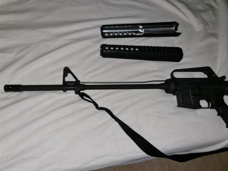

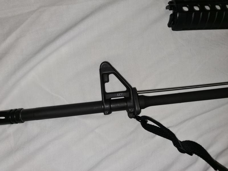

GermanK escribió:Hola ...aver si me podeis ayudar .recientemente adquiri un volt ar15 sporter en .222rem ..el caso es que queria dejarlo asi...perp ahora estoy aburrido en casa y me apetece poner algunas cosillas trastear y eso... estoy liado con el guardamos he visto que en algunos modelos hay que quitar la mira delantera la varilla de los gases y mas cosas....el caso es ..mi modelo hay qie desmontar todo eso? Me podeis recomendar alguno que este bien de precio y sea al menos aceptable..y si no alguna alternativa ?.mi cañon es 20" gracias un saludo.
Hola,hay guardamanos que sustituyen al original de fibra,traen raíles y son de aluminio,pero el problema es que el CAÑÓN sigue sin estar flotando,yo te recomiendo que ya que te vas a meter en faena desmontes la toma de gases,si es de pasadores los mides primero con un calibre porque son conicos y sólo salen en una direccion hay un lado que tiene mas diametro que el otro y le pongas una toma de gases sin punto de mira, aflojes la tuerca que apretar el CAÑÓN contra la parte alta del armazón para lo cual vas a necesitar una llave exclusiva para ese trabajo y te metas en un guardamanos flotante con lo cual ganarás mucho en precisión puesto que si le pones un bipode por ejemplo este se agarra del guardamanos y no afecta al CAÑÓN
No veo en la foto su el asa es desmontable o no ya me dirás.

Gracias a todos ..Exacto...por eso me gustaria que fuese algo totalmente reversible....quiero mantemer la mira a2 y prefiero no tener que desmontarla....ya se que es mucho jj pero no quiero joder la estetica original para siempre o que me de mucha pereza volver atras....he visto esto que me parece algo cutre y no hablan muy bien y ademas no lo encuentro en españa. ....y la otra opcion es comprar otro guardamano igual al mio y hacerle un poco de brico...no quiero joder el original.

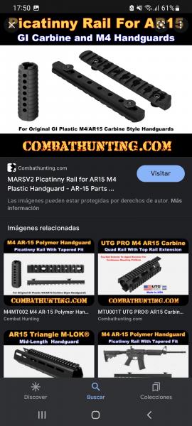

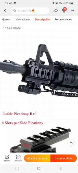

La opcion de los railes que se acoplan al original dicen que no quedan muy fijos y lo suyo seria alguno que fuese como el original pero con los railes incluidos fijos....que encajase tan facil como el de serie....pero no veo nada parecido

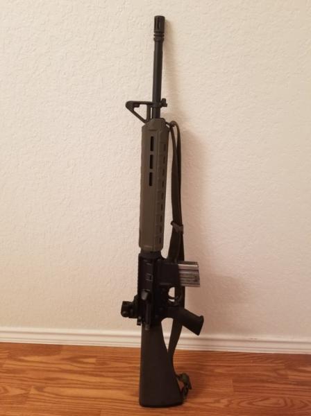

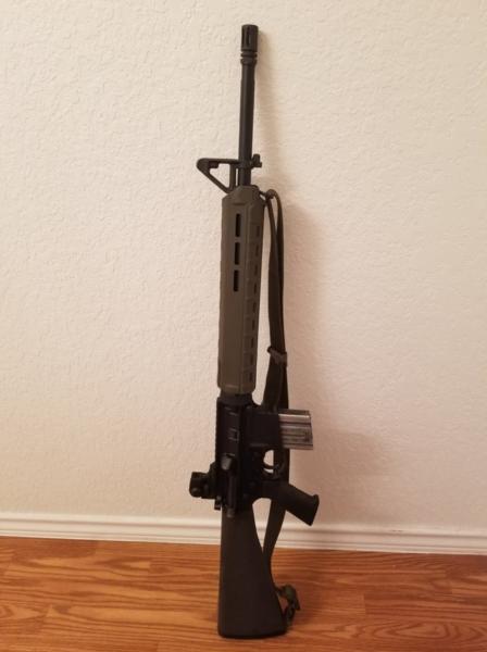

De DD tienes los antiguos RIS pero hay creo que para el montaje necesitas desmontar toma de gases, aparte de costar un pico, más terrenal están los guardamanos de Magpul y no tienes que tocar nada. :saluting-soldier:
https://magpul.com/moem-lokhandguard-ri ... _color=118

Este magpul no hace falta hacer nada? Solo cambiar y listo? Eso es lo que yo queria....cuando quiera le vuelvo a poner el original y listo...pero para entretenerme un rato ...me vale.. que tengo un par de chuches que me gustaria instalarle...

Es que yo ando liado tambien...he leido que si tiene el cañon flotante hay que desmontar si no no...pero no tengo claro ...mi colt no es flotado no?? Pero si tiene la mira a 2 triangular..

Respecto al magpul veo que no tiene rieles ...habria que ponerselos a parte?? Porque si no estoy em las mismas jj

Pero se le pueden piner railes al magpul??
