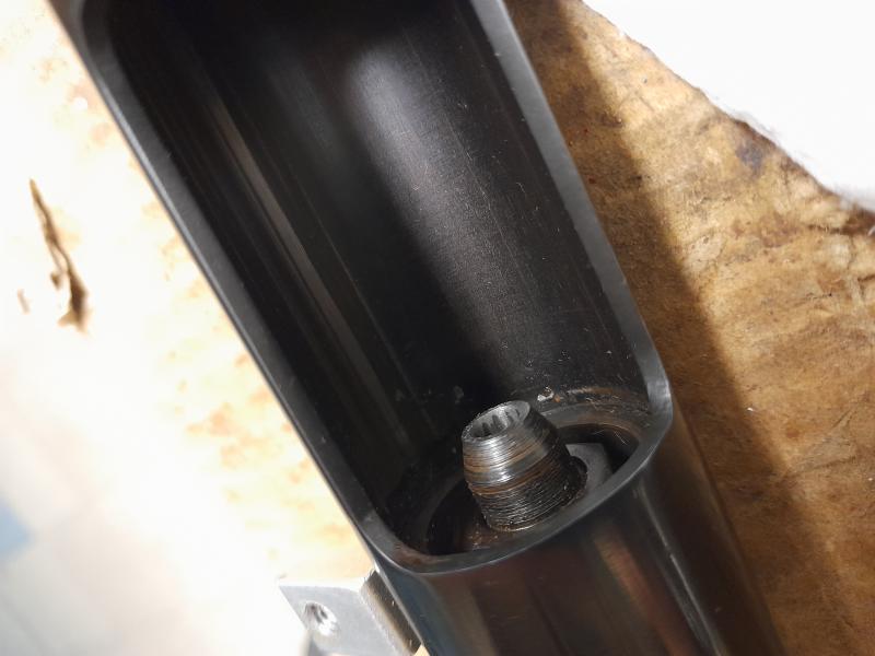

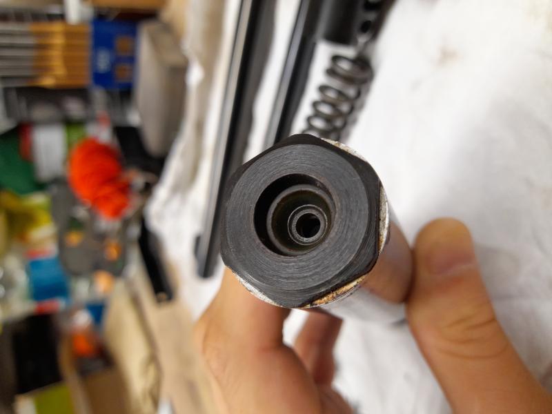

Hola, acabo de comprar una Bam B40 en calibre 5,5 de ocasión. Es prácticamente una copia exacta de una Air Arms TX200 salvo algún pequeño detalle. La calidad de sus materiales y mecanizados es sorprendentemente buena, pero hay un "pequeño problema". A diferencia de la TX200 original, la junta tórica que sella el cañón con la cámara en la Bam B40 es cónica, y por más que he buscado me ha sido imposible encontrar este recambio. Estoy pensando en intentar adaptar alguna otra junta de otra marca, o incluso llegado el caso, modificar mediante mecanizado para conseguir adaptar una junta normalizada. ¿Hay algún compañero que sepa dónde puedo encontrar este recambio de junta cónica? ¿Qué otras soluciones o ideas puedo tener en cuenta? Gracias de antemano y un saludo!! Adjunto unas fotos. :birra^:

En los chinos venden bolsas con juntas de todo tipo para grifos,seguramente tendrás alguna que te valga.Un saludo

Igual puedes adaptar el sello de una fwb150-300, pásame las medidas por privado y te lo confirmo.

mundocruel escribió:En los chinos venden bolsas con juntas de todo tipo para grifos,seguramente tendrás alguna que te valga.Un saludo
Gracias no lo había pensado. Echaré un vistazo. :birra^:

pcpfori escribió:Igual puedes adaptar el sello de una fwb150-300, pásame las medidas por privado y te lo confirmo.
Podría ser, son cónicas también. En cuanto tenga un hueco le tomo las medidas y te digo. :birra^:

Tienes fábricas de juntas también, en Valladolid por ejemplo tenemos "juntas Javier" y te las fabrican como quieras. Igual te interesaba ir a una tienda de este tipo y encargarte unas cuantas para tener de repuesto.

Irónico que al arreglar los chinos el que dicen los ingléses el único punto débil de la tx200 te compliquen la vida porque ese tipo de tóricas no son tan comunes y más difíciles de encontrar.
Suerte en la búsqueda compañero
