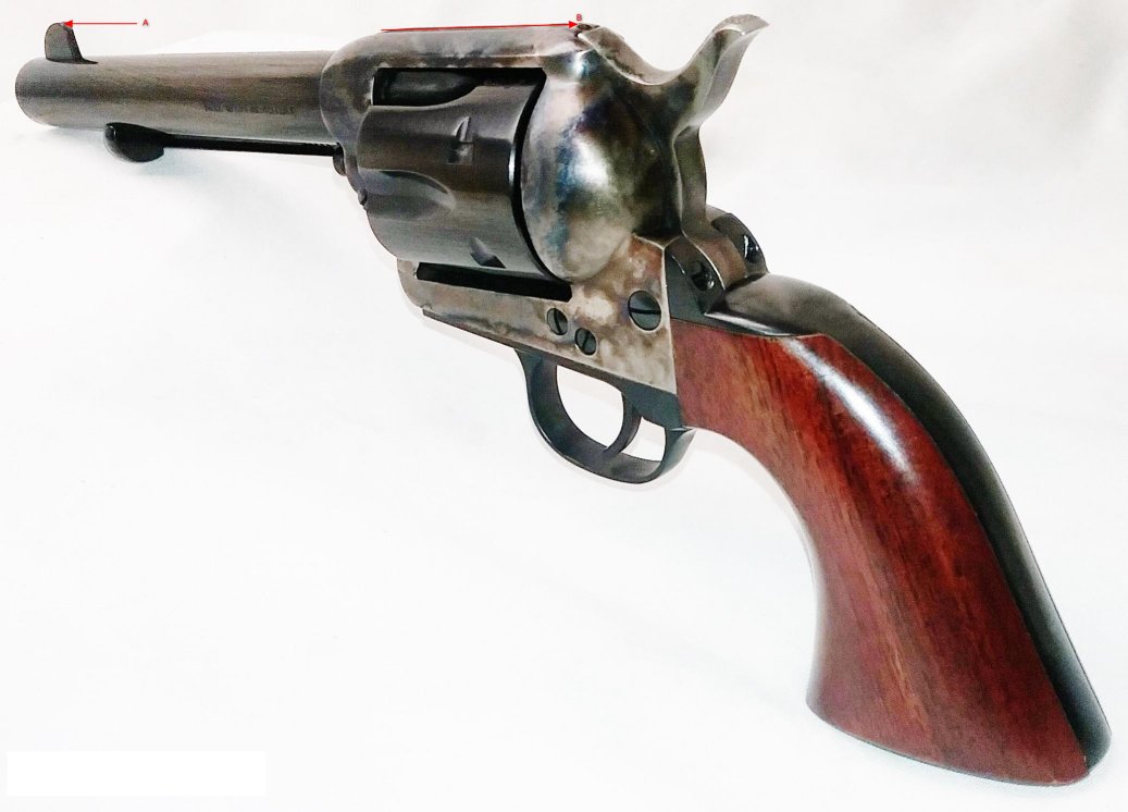

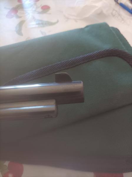

Buenos días,

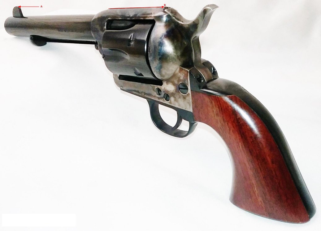

Tengo una réplica UBERTI del Colt .45 Cattleman SAA. (pólvora negra). Ver foto.
Si enraso el punto de mira frontal o guión, con el canal que hay en el puente sobre el tambor, obviamente el tiro va muy bajo, porque el "punto" es muy alto.
Lo curioso, leyendo post norteamericanos de este revolver de Uberti, mencionan que Colt lo hizo "adrede" para que tirase alto; los soldados solían apuntar a la hebilla del contrario, y así daban en el torso. Y, en casi todos, preguntan como se puede cambiar el punto de mira por otro más alto, porque sus armas tiran alto. No entiendo como apuntan el arma
En mi opinión hay tres soluciones:
1.- Cambiar el punto de mira por otro de menor altura. ¿El punto está soldado o va encajado en la ranura? ¿Alguien lo ha cambiado?
2.- Apuntar muy por encima del cuadrado de la diana. ¿Donde apuntáis vosotros para centrar el disparo?
3.- Limar el guión algunos milímetros. De nuevo, ¿alguien lo ha limado?
Me gustaría leer vuestras opiniones-soluciones.
Cordiales saludos.

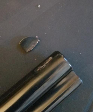

Kilawo escribió:1.- Cambiar el punto de mira por otro de menor altura. ¿El punto está soldado o va encajado en la ranura? ¿Alguien lo ha cambiado?
Hola.

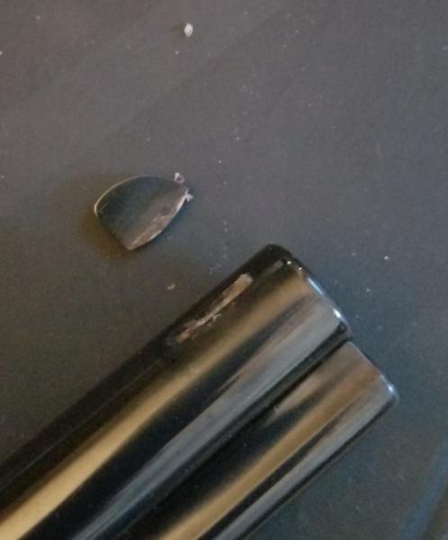

1) Está soldado.
https://singleactions-proboards-com.translate.goog/thread/32041/front-sight-blade-fallen-off?_x_tr_sl=auto&_x_tr_tl=es&_x_tr_hl=es
2) Arriba a la izquierda en mi caso.
3) Me da pena limar nada.

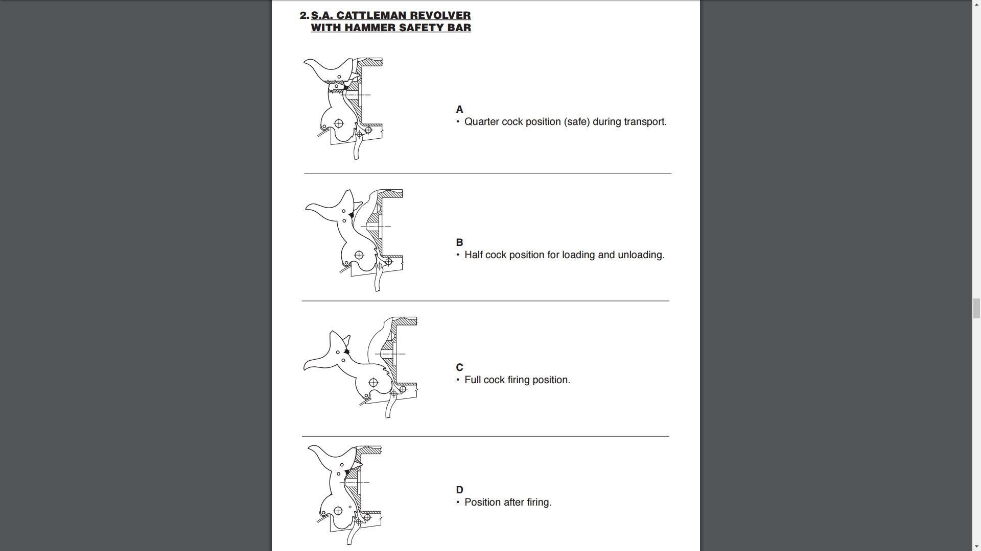

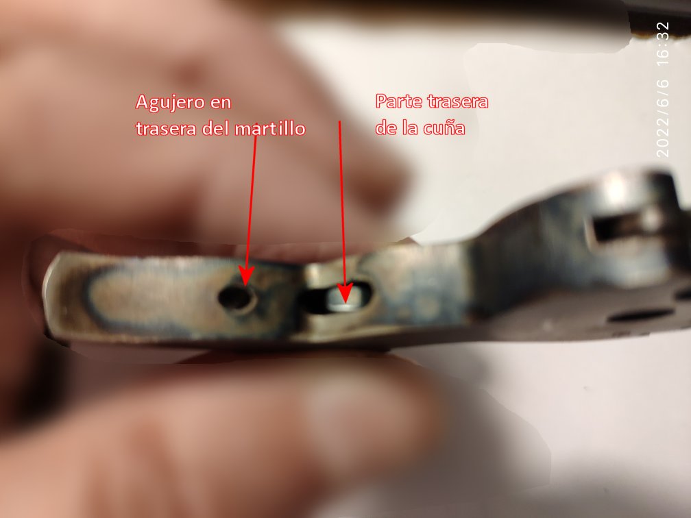

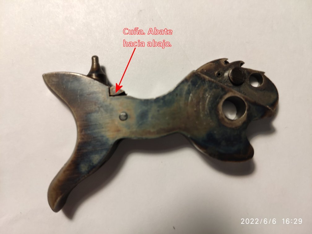

Por cierto si tienes el relativamente “nuevo” modelo con la seguridad en martillo mediante una varilla interior, debes mantener la presión en el gatillo mucho más tiempo por lo que la precisión es menor, es una especie de barra de transferencia y se sabe por la forma curva del gatillo. La forma de empuñar también es un factor crítico en la precisión de estas armas ajustadas para Cowboy Action a 10 metros USA.
Nuestro carácter es el resultado de nuestra conducta.
Re: USUARIOS del Revolver UBERTI Cattleman .45 - Puesta a Tiro.
Amra escribió:Por cierto si tienes el relativamente “nuevo” modelo con la seguridad en martillo mediante una varilla interior, debes mantener la presión en el gatillo mucho más tiempo por lo que la precisión es menor, es una especie de barra de transferencia y se sabe por la forma curva del gatillo. La forma de empuñar también es un factor crítico en la precisión de estas armas ajustadas para Cowboy Action a 10 metros USA.
No exactamente. Es el modelo antiguo, pero con una "cuña" en el canto, que ahora, no se para que sirve. Ver fotos. Hace algunos años compré el revolver obligado en la AER al tener un Uberti Yellowboy. Al poco, compré en USA un juego de resortes para suavizar el disparo; y vaya si se suavizó. No lo he usado hasta ahora. Fuí a renovar el permiso AER y la GCv. me pidió justificante de que usaba las armas; me dieron dos (en la Federación y en Anarma). Así pués, me he apuntado a Piñal para cuando tenga que renovar.
Asumo que tu no has tocado tu punto de mira. No se que haré. Empezaré por lo que me habéis sugerido: tipex blanco y rotulador negro.
Pero sigo sin entender porque los "guiris" se quejan de que los Cattleman (y por ende los Uberti) tiran alto. Y, sigo sin saber como apuntan para conseguir eso. No recuerdo el hilo, pero uno se quejaba de haber comprado uno en una feria de segunda mano, y quería cambiar el punto que su anterior propietario había limado, porque le tiraba alto... absurdo.
Gracias por tus consejos.

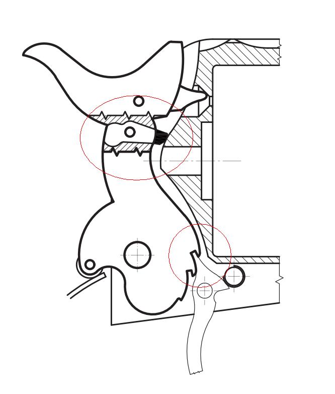

Hola.

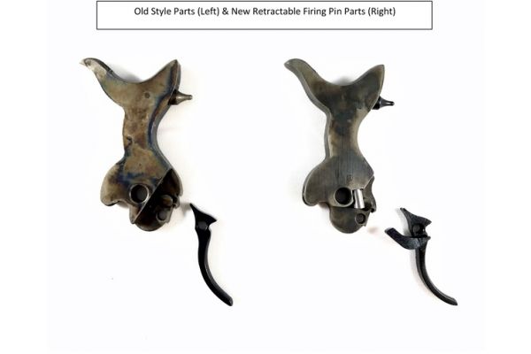

El martillo de tu revolver es la segunda evolución que puso Uberti en sus armas por problemas legales en USA, básicamente es una varilla interna que es empujada por el gatillo en la primera muesca y presiona esa parte que sobresale e impide que el martillo percuta el pistón, te adjunto grafico.

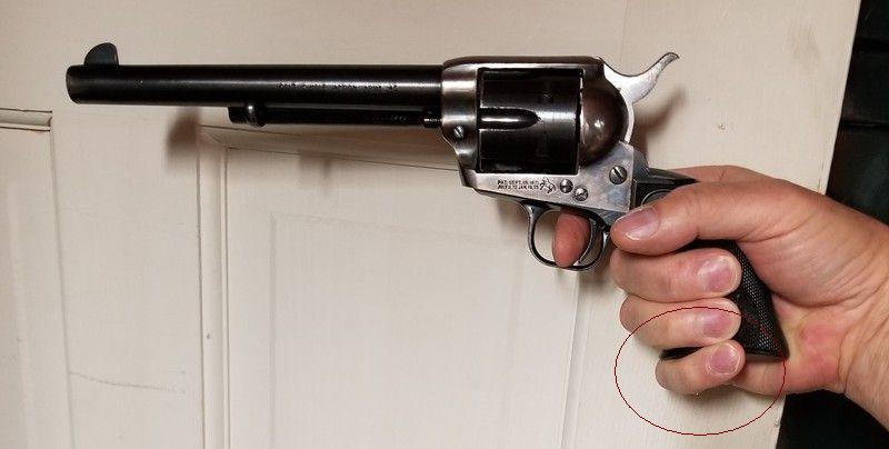

La forma de empuñar el revolver llamada LittleFinger porque el meñique lo adaptamos a la forma de la empuñadura diseñada para él, es desde mi punto de vista la mejor y más fiel a la historia de estas armas, te adjunto foto.
Yo no he limado ninguno de los míos prefiero lo que te comentan ó directamente a ojo, recuerda que si limas estas dejando las miras ajustadas solo para unas determinadas circunstancias irreversibles, en cambio sin limar puedes adaptarte a varias municiones y formas de agarre, eso sí a ojo.

Me pregunto si no será que los yanquis apuntan enrasando la base del punto de mira con la muesca-alza. Es decir, enrasar parte superior del canón con alza, con lo que al punto se le ve entero y sólo sirve para controlar la deriva.
Quizá si se hace tiro rápido estilo cow-boy sea más sencillo así que el estilo de precisión, enrasando las partes superiores de alza y guión. En cualquier caso, si un arma tira alto es fácil apuntar más abajo (sigues viendo el blanco). Al revés, complicado...

Muchas gracias por vuestras respuestas. Hasta ahora los disparos se perdían fuera del blanco a 25 metros. Fue al comprobar con un puntero laser, de los que se insertan en el cañón cuando observé que a 7 metros, el punto rojo caía unos 10 cms.
He calculado que apuntando el borde superior del punto de mira (guión) en la ranura del puente el disparo debería caer unos 35 cms.
Iré al campo de tiro y lo confirmaré. También he intentado en lo de enrasar la base del guión con la ranura; pero termino quedándome vizco

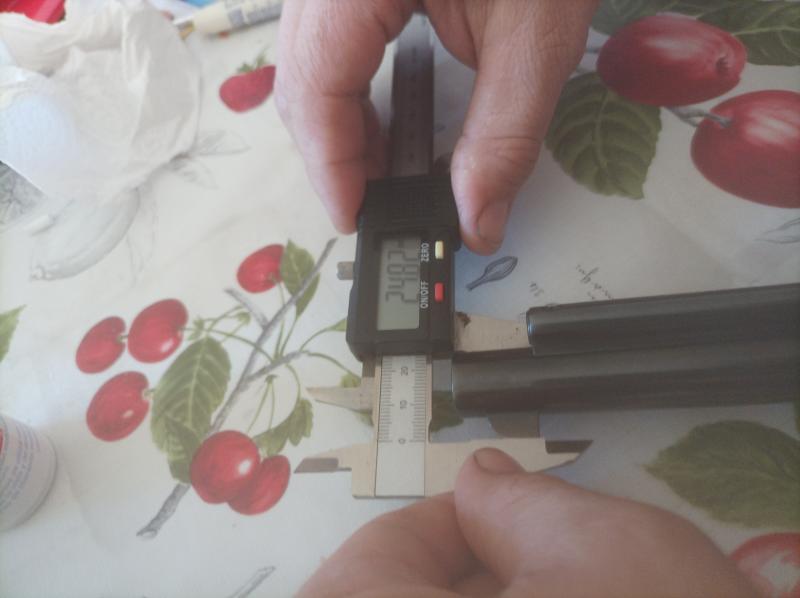

Pues yo si le lime, me la jugué. Tampoco me importó mucho . Primero porque el revolver es mío y hago lo que quiero y segundo porque soy soldador y para mí no es un problema recrecerle un poco otra vez. Poco a poco le fui limando y probando,me va bien con la municion que recargo dentro de lo que son estos revólveres. En el schofield lo tuve mejor porque el punto de mira es desmontable e hice uno nuevo más bajo y no toque el original.
walman escribió:Pues yo si le lime, me la jugué. Tampoco me importó mucho . Primero porque el revolver es mío y hago lo que quiero y segundo porque soy soldador y para mí no es un problema recrecerle un poco otra vez. Poco a poco le fui limando y probando,me va bien con la municion que recargo dentro de lo que son estos revólveres. En el schofield lo tuve mejor porque el punto de mira es desmontable e hice uno nuevo más bajo y no toque el original.
¿Te importaría medir la altura actual del punto de mira desde la base del cañún de tu revolver?
Socio ANARMA 1545.-
Mañana te lo mido, creo que fueron 2mm lo que lime. Limaba 0'5mm y probaba.
Con esto no te digo que lo hagas tú, pero yo en mi club vi varios que habían limado y les iba bien. Son tiradores de los buenos, me comentaron que Uberti los hacía así para que cada tirador se los ajustará a su gusto.
walman escribió:Mañana te lo mido, creo que fueron 2mm lo que lime. Limaba 0'5mm y probaba.
Gracias por la información. Espero tus medidas.
La cuestión es si Colt fabricaba los revólveres ganaderos con puntos altos. De ser así, ¿cómo apuntaban? Ya he dicho que leí que lo hacían adrede para subir (?) el tiro, porque los soldados apuntaban a la hebilla; así daban en el torso.
Estoy preparando cartuchos; después iré al campo con un trípode de apoyo y probaré diferentes tomas de miras. Ya comentaré.
Socio ANARMA 1545.-

Gracias por tus fotos.
Te ha quedado muy bien. Es un comienzo.
Después de ver varios videos en youtube, parando la imagen cuando aparece una vista lateral del revolver, ellos apuntan la ranura en "V" del puente, a unos 2 o 3 mm. de altura del punto de mira, sobre la base del cañón; a 25 yardas. Ellos no rebajan el guión; se han acostumbrado a tenerlo delante sobre el objeto.
Si esa apreciación es correcta, tu arma debería tirar algo bajo. El problema que tengo para una medida correcta, es que el centrador (o colimador laser) que compré, que tiene una varilla y se introduce por el cañón, ofrece un punto rojo, que no se ve a 25 metros durante el día, en el campo. Y en mi casa no tengo un pasillo de esas medidas
Lo ideal sería encontrar un puntero laser más potente y adaptarlo a la varilla... (Demasiado bricolaje)
