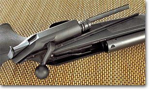

Me ha llamado la atención que en el Blaser R93 Profesional el número del rifle viene en una carcasa metálica a la que rodea la culata sintética.
¿Es posible cambiarle solo la culata?

Si que se le puede cambiar solo la culuta
Hay que sacarle la cantonera con una llave de allen y luego acceder desde atras yo utilizo dos manerales largos y uno corto de una carraca que tambien lleva un tornillo de allen y una arandela gorda
Y luego hay otro tornillo por la parte de alante que tiene boca torx que tambien hay que quitar y sale lo que es la carcasa negra donde encaja el cerrojo y el cañon

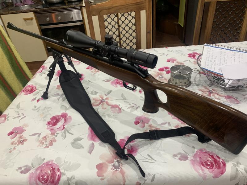

De hecho yo tengo culata de madera thumbole y la que trae el profesional y a temporadas pongo una u otra

Si puedes pon una foto del tuyo. Gracias.

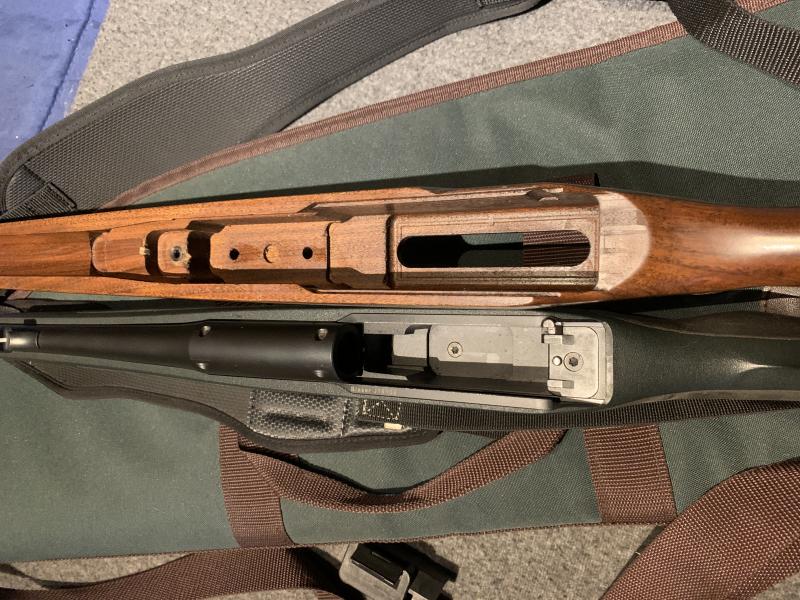

La carcasa negra que es donde tiene los n de serie es la que se quita
Me ha llamado la atención que en el Blaser R93 Profesional el número del rifle viene en una carcasa metálica 30
Me ha llamado la atención que en el Blaser R93 Profesional el número del rifle viene en una carcasa metálica 31

Buena foto. Lo deja claro. :D
Te ha quedado muy bien con la culata madera.

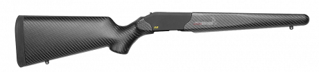

Hola miguelone, si buscas en Google "culata sintética Blaser R93", sale algo.
Hay una armería en Madrid que las ofrece en carbono para R93 y R8, pero es un producto caro.
Ahora bien, por consultar con una llamada telefónica, no pasa ná.

Efectivamete lo que he encontrado es tipo carbono y vale mas que el rifle,con una sencilla culata de r93 profesional u offroad usada me apañaria ,no busco bajar mas el peso,solo pasar de madera a plastico que duele menos si la araño

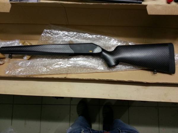

Pasar de madera a sintetico un r93 es imposible,porke el de madera usa culata de 2 piezas y armazon a la vista,y el sintetico culata de 1 pieza y armazon interno,la unica manera de poder hacerlo es conseguir un armazon y culata sintetica pero necesitarias el numero de serie grabado .

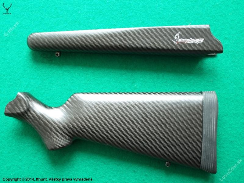

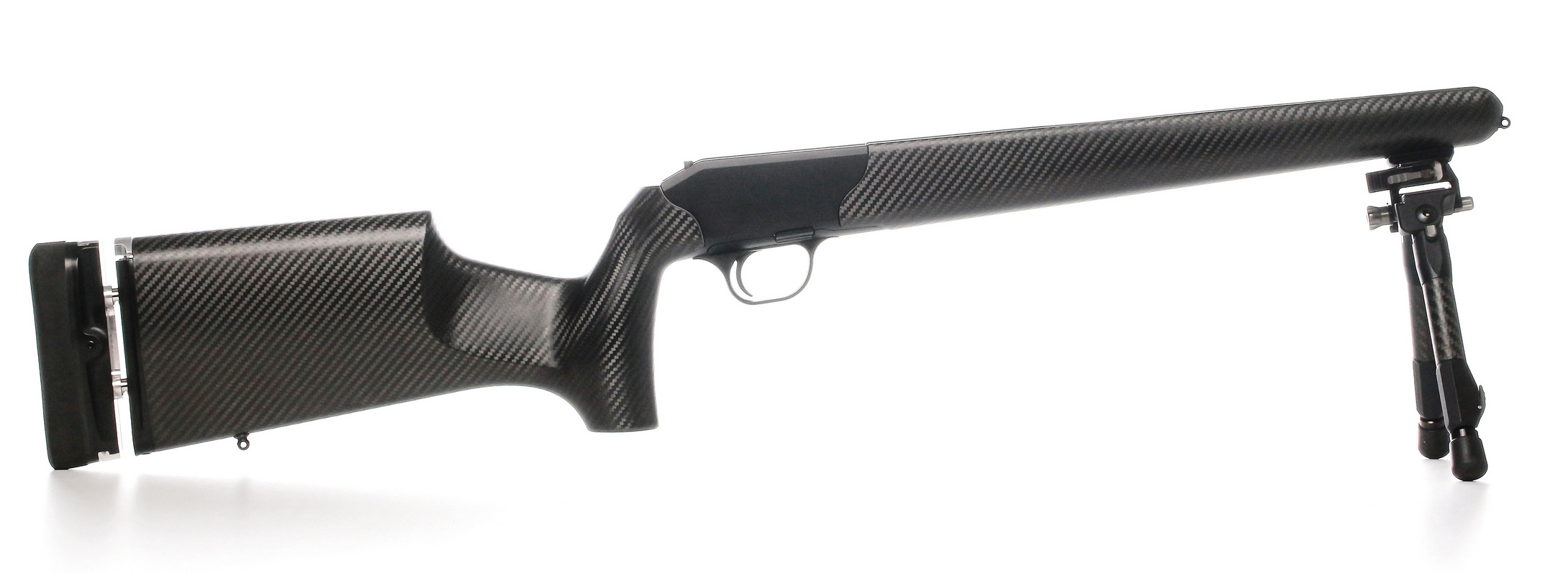

Haber si hay pero de carbono,por ejemplo christensen tiene de 2 piezas para blaser y fbt tambien.

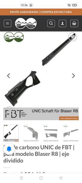

¿Para poder poner en un R93 de madera?
He visto algo en Christensen para R8.
Si puedes pon unas fotillos . Gracias.
Parecido a esto pero sintético (son de R93), o sea intercambiables.

Aqui teneis son marca christensen, de 2 piezas
Me ha llamado la atención que en el Blaser R93 Profesional el número del rifle viene en una carcasa metálica 140
Me ha llamado la atención que en el Blaser R93 Profesional el número del rifle viene en una carcasa metálica 141
Me ha llamado la atención que en el Blaser R93 Profesional el número del rifle viene en una carcasa metálica 142
Última edición por kiazara2 el 05 Abr 2022 12:29, editado 1 vez en total.

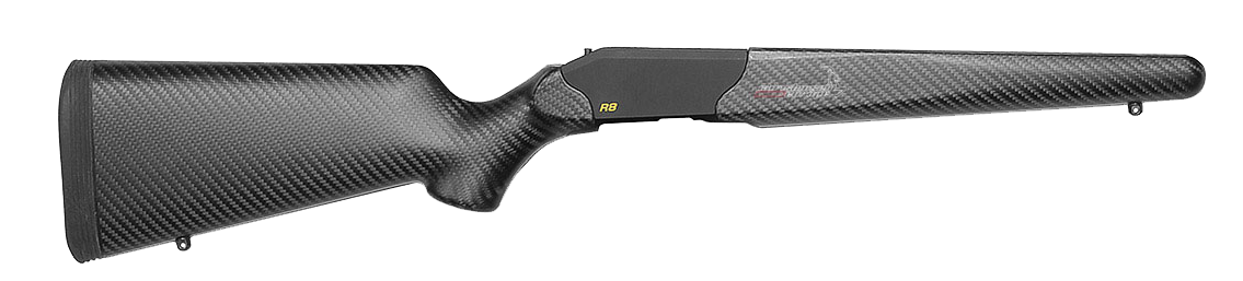

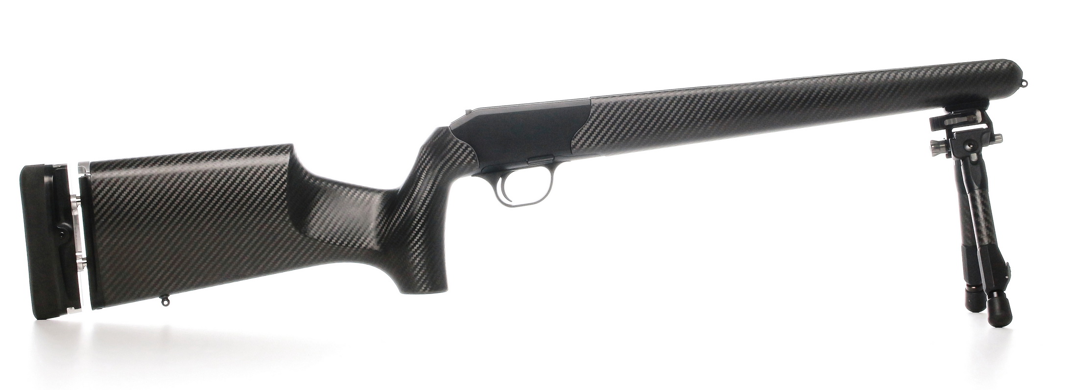

Raven y fbt
Me ha llamado la atención que en el Blaser R93 Profesional el número del rifle viene en una carcasa metálica 150
Me ha llamado la atención que en el Blaser R93 Profesional el número del rifle viene en una carcasa metálica 151

Es lo que había encontrado por las referencias que me diste, para R8.
Para R93 no encontré.

Creo ke pa r93 alguna tambien hay.
