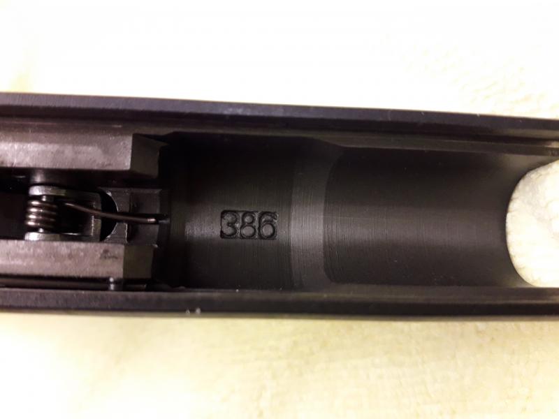

Limpiando el arma he visto que en el interior del armazon hay un número de tres cifras. Ya que el año no aparece no en la ventana expulsora ni junto al disparador, ¿puede ser la fecha de fabricación?

No creo, en 1386 esa pistola aún no se fabricaba.
En serio, seguramente coincidirá con el número de serie del arma; míralo y nos sacas de dudas a todos.

nueve11 escribió:Limpiando el arma he visto que en el interior del armazon hay un número de tres cifras. Ya que el año no aparece no en la ventana expulsora ni junto al disparador, ¿puede ser la fecha de fabricación?
No, acabo de mirarlo en la mía y no tiene nada que ver. Esos números los llevan todas, podría ser el nº del molde, pero vete a saber.

Yvan5 escribió:No creo, en 1386 esa pistola aún no se fabricaba.
Eres un cachondo, yo lo entendería como 3-86 o marzo 86.
El numero de serie no tiene nada que ver y va estampado en la parte de fuera

Si, podría ser marzo del 86, pero me extrañaría que lo marcara dentro, siendo que toda la vida ha llevado sólo el año y fuera.
Y que el número de serie está fuera es lo reglamentario (art. 28.2 del RA: "El marcado se colocará en las pistolas y revólveres en el armazón y en el cañón, en las armas largas rayadas en el cajón de mecanismos y en las escopetas en el propio cajón de mecanismos o en la carcasa y en los cañones; de manera que el deterioro o destrucción del marcado convierta dicha arma en ilegal) pero algunas armas, por ejemplo la Luger, llevan las últimas cifras de éste replicadas en otras piezas, y ahi sí que pueden estar ocultas.
Pero si tu dices que el número de serie de la pistola no acaba en 386 será verdad. Con eso dejamos abierta la discusión para otros foreros que sepan más que yo.
