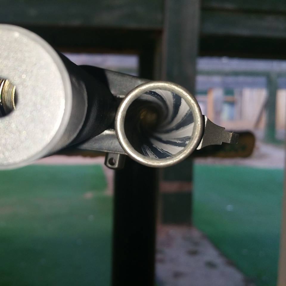

hola
que tal
con un cañon liso puedes tiras balas preparadas para cañones lisos
las hay mejores y peores
con cañones estriados harina de otro costal con un cañon estriado pruedes tirar todo tipo de balas
mejorando la presicion de la bala
te lo dijo por que una tarde me aburri y me puce a probar balas en una de mis benellis que tengo con cañon estriado pesado
y si la escopeta estriada la vas a usar en esperas o en cortaderos
y si la bala de plomo va a rosar el cañon echale grasa de litio en en la boca del cartucho entre la bala y el plastico del cartucho y golpea el culoto del cartucho sobre algo suave para que la grasa baje un poco
lo gris es plomo

Re: Cañones lisos y estriados
rusete escribió:Así con el liso también le puedo meter slugs del decathlon![]()
pues ese plomo que se ve en la foto lo dejo en el cañon las balas del decathlon
y son mucho mas precisas en uno estriado que en uno liso
A lo que respondió el ESPAÑOL

Claro, por eso lo pensaba. Las diferencias entre una y otra son básicamente estas 2: color marrón arena + chokes o negra + cañón cilíndrico. La diferencia de precio no parece mucha (a ver cuando traigan más del distribuidor, si no cambia la cosa).
Por un lado pienso que para lo que la quiero, lo más simple (y barato mejor). Pero por otro lado, vete tu a saber si dentro de X tiempo me va mejor tener los chokes. Que vamos, en un cañón de 47 cm tampoco sé si aprovecharé mucho los chokes intercambiables...
