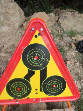

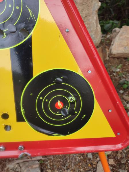

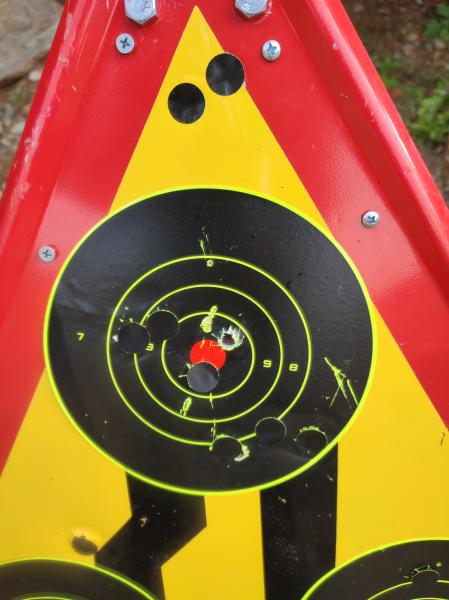

Pruebas de penetración a 100m de proyectil hn 145gr ojival punta intacta y punta deformada por empujador plano una un 10 en un parche la otra variación de trayectoria por seguramente por:
Deformación de punta vuelo irregular
Cambio de peso en la punta por extrusion cambio del eje de giro
Cuando se terminó la regulación la impresión es que el 9 mm en rifle está subestimado muuucha penetración y precisión a100m con mucho por mejorar y sacarle ar cartucho.
He de decir que los cacahuetes son con munición comercial y cuando soluvione lo de carga las puntas sin dañar serán todo alegrías.gracias y animaros a compartir experiencias cargas, dianas,tipo pólvora,pistones etc de este apasionante mundo.por cierto la señal usada de Diana es regalada eh

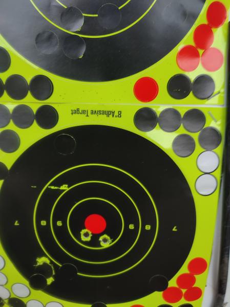

También uso un ar Diamondback de 41 cm de cañón y os digo no tiene naaaada que ver con recargar par pistola el sábado estuve en un campo de tiro ynprobe con un ltc a 0.70 décimas más corto que el ltc del arma y la precisión fenomenal a 55,65.75 y 105 metros con un buen visor de aumentos a 12 aumentos agrupa submoa

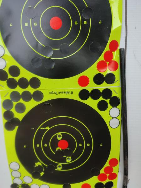

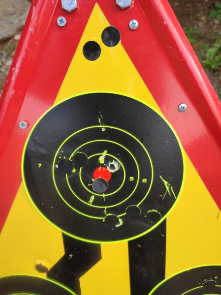

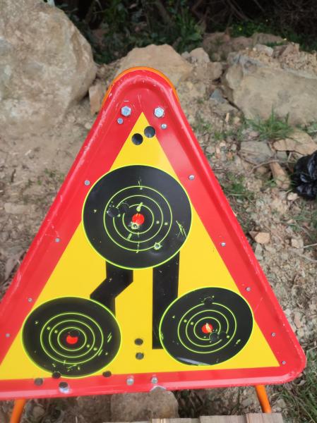

Había un poco de viento que en las rachas a 105m movía ya la municion,y pruebas de penetración a esa distancia para poder determinar su eficacia con la punta blanda de hn 145 HP con la carga de 6 pelada pasa la chapa y se queda en la madera contrachapada de atras apenas penetrando.

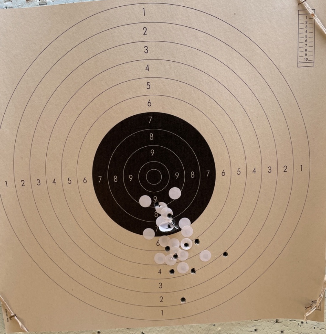

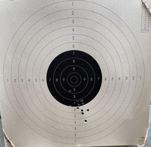

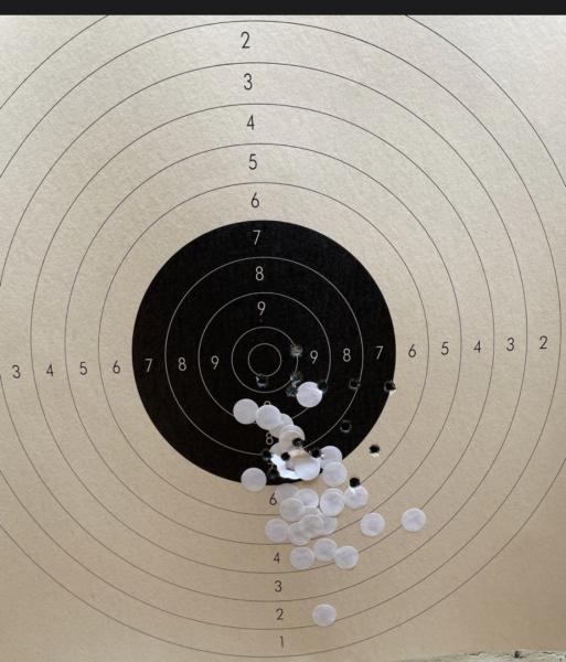

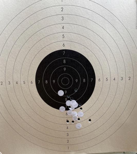

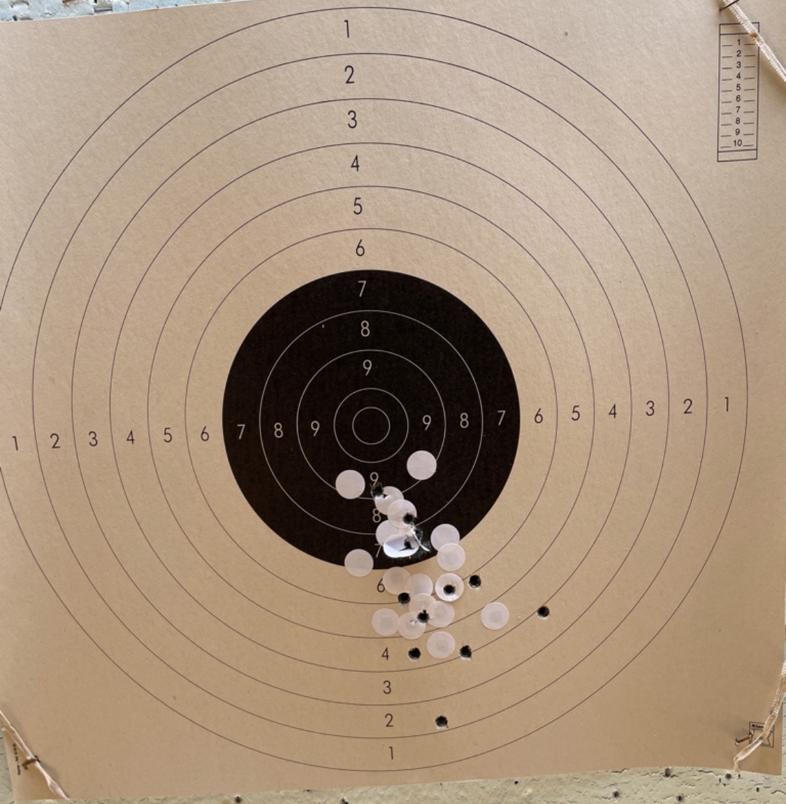

Ahí van las agrupaciones con VV (a los dos tiros me di cuenta de que el punto rojo había perdido el cero, pero ya lo dejé así). De arriba a abajo: 4.7 gr, 5.25 y 5.55.

Mensajepor Kawalimit » 17 Jun 2022 23:51

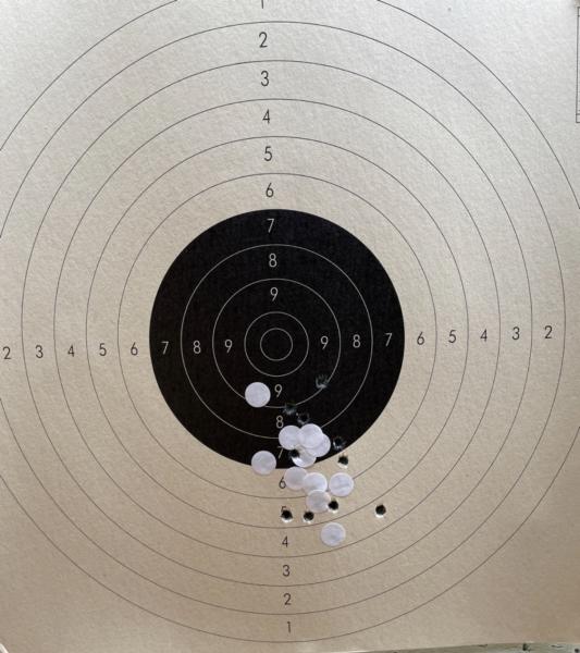

Y aquí la de BA9:
