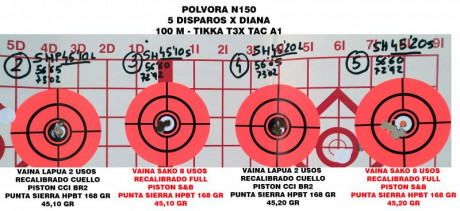

De verdad afecta tanto la exquisitez de componentes a la hora de recargar o puede ser que (como alguien dijo) a veces buscamos soluciones brillantes a problemas inexistentes?????

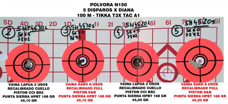

Jesusr escribió:Ok pues hoy pongo la foto, alguna explicación habrá... munición comercial 5 tiros a 150 metros ... que ha pasado esto no debía suceder.. ??
Y por que no? Yo he subido a parga a tirar con comercial lapua scenar y quedé tercero a 600, y de hecho conozco a un tirador que no recarga, va siempre con comercial lapua
Que pasa? Que si quieres ser competitivo y pegarte con los mejores tiradores de España a 1.000 yardas simplemente no te vale, así de simple, a 100/200 metros incluso 600? Pues si agrupa con tu cañón pues cojonudo
Pero intentar estar arriba y mantenerse necesita mucho trabajo

Yo a lo que iba es que hasta que punto varia la precisión de usar un tipo de pistón por ejemplo CCI a S&B o a usar una vaina recalibrada full o cuello, o que sea nueva o que tenga 8 usos, o que este recocida o no... De verdad influye tanto? o a veces nos complicamos la vida nosotros mismos?

jmzp escribió:Yo a lo que iba es que hasta que punto varia la precisión de usar un tipo de pistón por ejemplo CCI a S&B o a usar una vaina recalibrada full o cuello, o que sea nueva o que tenga 8 usos, o que este recocida o no... De verdad influye tanto? o a veces nos complicamos la vida nosotros mismos?
Si influye, y mucho que no lo notes tirando a 100 metros no significa que no esté ahí

Vale. Comprendo que a veces nos ponemos demasiado estupendos.
En cuanto a los pistones, hay más margen en favor de los S&B (como en todo lo de la marca) pues no es marca de segunda división para nada. Ya hemos visto que de ser Small Rifle a BR-4 la diferencia puede ser nula, igual que de Large Rifle a BR2. Al menos lo ha sido en mi experiencia.
También tuve que competir con Nosler Ballistic-Tip una vez que no tenía MK HPBT, con idénticos resultados.
En cuanto a si Neck Size o Full Length, yo estoy convencido de que hay ventaja en favor del primero. Claro está, en relación con vainas del mismo rifle. No olvidemos que, dejando aparte por un momento el clásico springback, que muchas veces es ligero, la vaina se ha piroformado a la hembra y por tanto, tiene el headspace de ese arma. No sólo tiene su largo sino su ancho; recordemos que un recalibrado Full también altera las cotas de las circunferencias prácticamente en todos sus cortes, y por tanto la vaina tiene menos huelgo lateral y por consiguiente mejor centrado.

Eso demuestra que no todo vale para todo, ni todo el mundo necesita los mismos requisitos
Yo por ejemplo no puedo usar los pistones s&b pues salen fundidos, tengo que usar los br4 que son los que aguantan, y tampoco se me ocurriría ir con solo los cuellos hechos
Cada cosa requiere un sistema, para cazar valdrán unas cosas, para tirar a corta distancia otras y para la larga distancia otras, y no es ni mejor ni peor, simplemente distinto, por eso si uno obtiene buenos resultados para su especialidad pues todo estará bien
