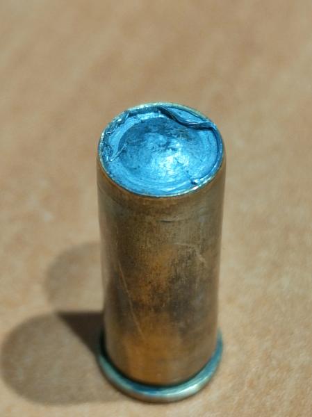

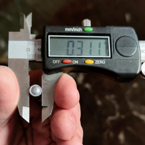

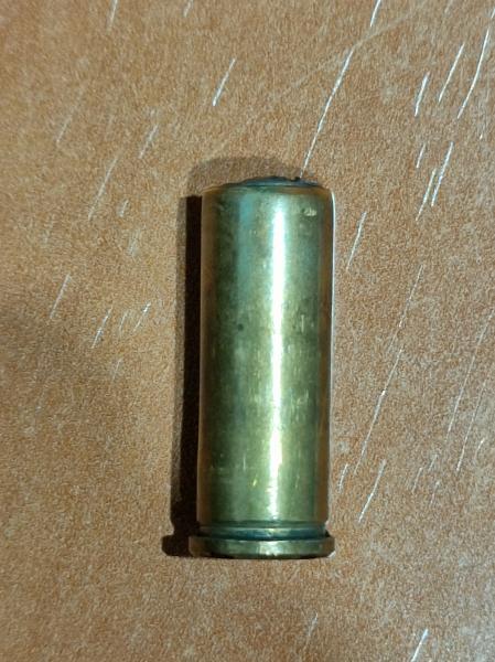

Bueno, no queda tan por debajo como yo lo recordaba. Adjunto unas fotos de un cartucho terminado, en el que se ven los restos del plomo afeitado, y otra de la punta que pasé por el cañón, por rellenar jaja.

Yo creo que está demasiado apretado el crimp.

Daba .311" en todos los pares de estrías?

JohnWoolf escribió:Yo creo que está demasiado apretado el crimp.
JW.
De acuerdo, probaré a suavizarlo cuando tenga más puntas

JohnWoolf escribió:Daba .311" en todos los pares de estrías?
W.
Sí, todas miden igual, pero ya me ha picado la curiosidad: si no midieran lo mismo, quería decir que el cañón está mal, entiendo?. Aunque supongo que puede haber alguna pequeña tolerancia...

Precision_Shooter escribió:Bueno, no queda tan por debajo como yo lo recordaba. Adjunto unas fotos de un cartucho terminado, en el que se ven los restos del plomo afeitado, y otra de la punta que pasé por el cañón, por rellenar jaja.
Esto suele pasar porque coinciden los tiempos de hacer el Crimp y meter el proyectil.
Si lo haces con el 4º Die el crimp, como dice el compañero lo tienes excesivamente apretado y te hace efecto cuchilla.
Sólo tengo tres dies, de Lee. Coloco punta y crimpo con el tercero. Probaré a desenroscarlo un poquito cuando disponga de más puntas.
Gracias.

La diferencia de calibres en los pares de estrías de un cañón, sobre todo si se fabricó antes del CNC, y supongo que de las galgas de aire, son relativamente normales. Hablo de por ejemplo .3125" y .313", o sea media milésima. Una entera ya no me parece. Entonces consideramos el mayor calibre para evitar el blow-by en ese par.
JW.

JohnWoolf escribió:La diferencia de calibres en los pares de estrías de un cañón, sobre todo si se fabricó antes del CNC, y supongo que de las galgas de aire, son relativamente normales. Hablo de por ejemplo .3125" y .313", o sea media milésima. Una entera ya no me parece. Entonces consideramos el mayor calibre para evitar el blow-by en ese par.
JW.
Entiendo, entonces hay que elegir el calibre de la punta en relación al mayor calibre que muestre el cañón, si hay diferencia entre estrías. Gracias.

Mensajepor JohnWoolf » 22 Ene 2022 23:12
Correcto. No hay de qué.
Lo que ocurre es que esa tradicional milésima de más en favor de la bala de plomo no hace falta darla cuando el plomo es de aleación dura.
JW.

Por curiosidad tengo que hacer la misma prueba de pasar una punta por el cañón de mis otras armas, a ver si estoy usando las puntas adecuadas.

Mensajepor JohnWoolf » 22 Ene 2022 23:38
Usa una punta de plomo blando que tenga tres o cuatro milésimas más que el calibre. Siempre hay alguna más grande en una caja.
Gracias.
Yo tenía ese mismo problema cuando cambie a unos días RCBS de los antiguos. En el momento de introducir el proyectil coincide con el Crimp.
Coincide en empujador con el cierre de la vaina y hace efecto guillotina.
Yo desmonté el empujador y le rebaje los bordes dejándolo en forma redondeada.
De este modo cuando el die cierra no tiene el empujador para apoyarse y no corta
a lo que tu llamas dolor y sufrimiento yo le llamo pasión y dedicación, cuando tu te rindes, yo comienzo...
Gracias.
Lo estudiaré, gracias
