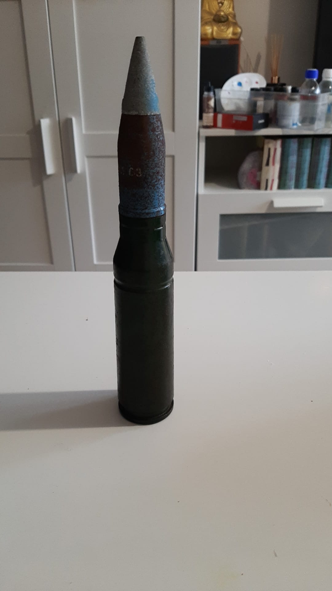

Hola un amigo lo ha encontrado en un viejo desvan y me pregunta que puede ser. Por las medidas que me ha dado no parece algo corriente asi que a mi tambien me pica la curiosidad.
Las medidas que me ha dado son 25mm de diametro de la punta, y la vaina 132 mm de alto. La punta 85 mm de alto, lo siento es todo lo que tengo a ver si me la deja y le puedo tomar mas medidas. En el culote hay varias numeraciones:
SB 78 001
147 0E 77
PS w
A ver si alguien saca algo en claro, yo buscando en google no he encontrado nada.

Sin garantizartelo puede ser
OE Puedes ser el tipo de punta OJIVA EXPLOSIVA ???????
PS PIROTECNIA DE SEVILLA
SB SANTA BARBARA era el principal fabricante de armamento Español con fabricas en toledo sevilla coruña etc
77 FABRICADO EN 1977
Cuidado al desmontar algunos cartuchos tienen la punta explosiva.
la vaina es de 1977 y el piston central de 1978
puede ser de algun antiguo cañon antiaereo
en España se uso este
https://es.wikipedia.org/wiki/Ca%C3%B1% ... kiss_25_mm

Muy probablemente Oerlikon KBA 25x137 mm
SB 001 78 es el estopín, fabricado por Santa Bárbara, en 1978 ¿lote 001?
PS W es la marca de Press & Stanzwerke , Zurich, Suiza. Normalmente vista en el 20 mm Oerlikon
147 no tengo ni idea de lo que es, probalemente el lote de la vaina
77 es el año de fabricación
OE se usaba hace años para indicar que era un cartucho de patente Oerlikon; no puede ser "ojiva explosiva" porque esa cartuchería no se marca nunca grabando en el culote (o al menos hasta donde yo sé)
El proyectil parece que tiene restos de pintura azul, así se pintaban los proyectiles para instrucción, sin carga explosiva.

Hola.
Creo que es un disparo Oerlikon de 25 x 137 fabricado por Press und StanzWerk, de Vaduz, Liechestein. (PSw)
Habria que confirmar la longitud de la vaina para asegurarlo.
Su color azul indica un disparo de practicas por lo que no lleva sustancia explosiva, aunque si puede llevar producto trazador.
Saludos cordiales desde Asturias

Gracias por la informacion, es que la mayor preocupacion del que lo tiene es si la cabeza pueda ser explosiva porque por el culote se ve que la vaina ha sido percutida y le dije que la meneara a ver si tenia polvora y no se oye nada.

esa es municion de intruccion de VEC 25x137 aun que es el mismo calibre de Oerlikon
aqui en España se usa para el cañon principal del VEC
https://municion.org/category/25-x-137- ... ic-primer/
1saludo

toda la municion OTAN de grandes calibres que la punta es de color AZUL es de instruccion
no es explosiva ni nada
