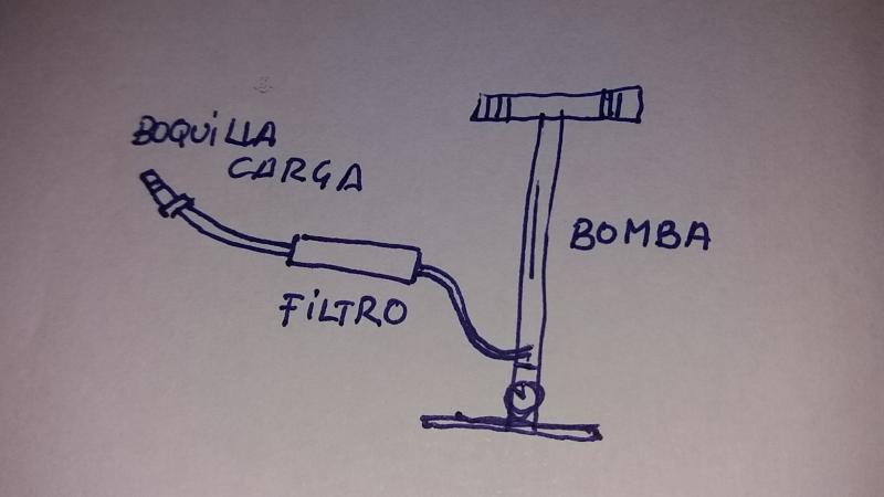

Hola, estoy cargando mi nueva y primera PCP con la bomba GAMO que traia el pack y de momento muy contento pero me gustaria incorporar un buen filtro antihumedad a la salida de la bomba para prevenir a largo plazo oxido en el interior del depósito u otras piezas, además donde vivo suele haber mucha humedad casi todo el año.
He visto unos cilindros que llevan una especie de gomaespumas dentro pero el problema es que no se si las roscas seran compatibles, puedo medir el diametro pero el paso lo tengo mas complicado.
Tendria que poner el cilindro donde ahora esta la boquilla de carga y luego un latiguillo de alta presion desde la salida del filtro de cierta longitud y de nuevo la boquilla de carga no se si me explico. No puedo poner el cilindro directamente donde esta la boquilla porque el agujero de la PCP esta inclunado 45º hacia arriba y no me llegaria sin el latiguillo extra.
Dejo un croquis de la idea, no se si alguno lo ha hecho, la bomba es una GAMO PCP como he dicho. La cuestion es donde comprar el propio filtro, latiguillo y conexiones.

Pues al final resulto que la unica rosca que no era compatible es la que tiene la boquilla de carga. Me puse a probar y la rosca de la salida de la bomba y del su latiguillo si son las mismas asi que insertando juntas toricas he podido hacer el apaño y de momento no pierde aire al recargar y ha quedado como veis en las fotos. La unica ventaja es que me ahorro poner el latiguillo extra que compre. El corcho que hay debajo del filtro es yna pata de apoyo porque con el peso del mismo la bomba no se quedaba de pie.
