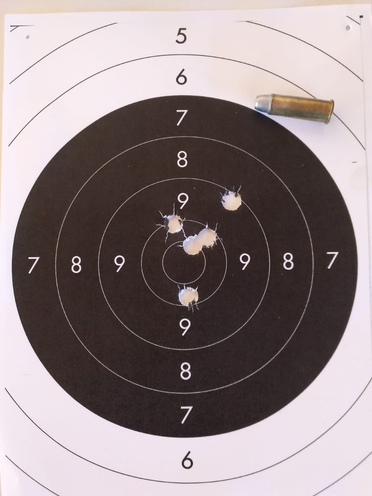

De precisión no he andado nunca mal. Esta diana es a 50 tirando de pie.
Disponiendo de SP3 no creo que tenga problemas para abatir a un corzo entre 50/70m.

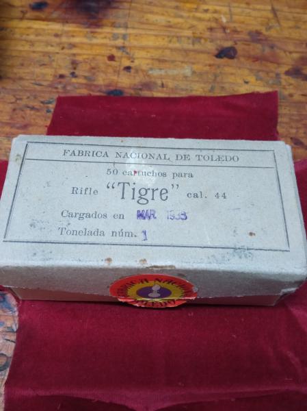

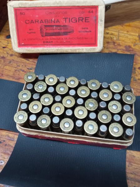

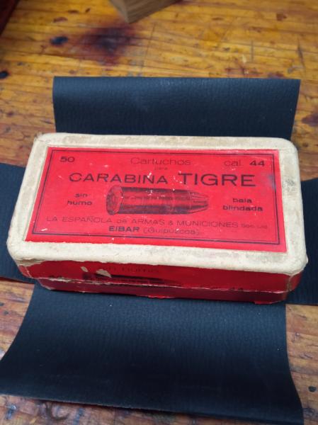

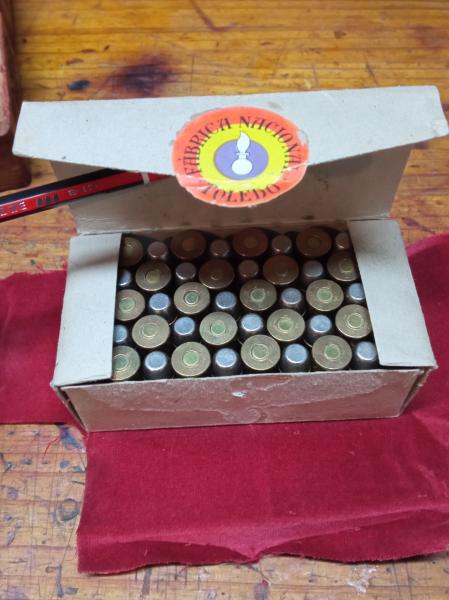

Hace ya muchos años, me enteré que en España se fabricó este calibre y se le llamaban 44 Largo, me dispuse a encontrar alguna caja y las fui consiguiendo.

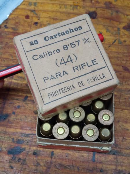

Por cierto, ¿por qué la caja de la Fábrica de Sevilla marca 8,57mm? En pulgadas seria .337 y no sabría donde encuadrarlo, la verdad.
