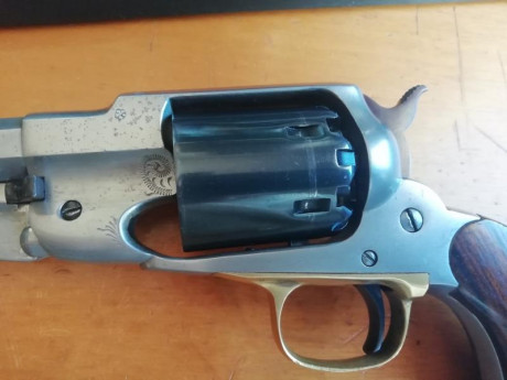

Publico esto, lo primero, para subir alguna foto de mi Remington 1858 (1863). ¡Estoy encantado con el hierro! En segundo lugar, para comentar un poco lo del pavonado azul.
He aquí el revólver, en foto promocional...
Aquí, foto en la tienda...
Detalle del armazón y el tambor...

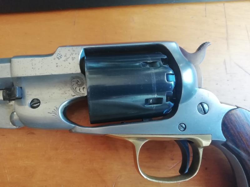

Y este es el aspecto que tiene el revólver mes y pico después...
En la foto apreciáis las marcas en el tambor (algunas ya estaban al segundo o tercer día de uso); también se ven marcas en la boca del cañón (por limpiarlo). Además, ha perdido pavonado en el martillo y en la parte trasera inferior de la culata.
Antes de comprar el revólver me había informado, por lo que ya sabía que el pavonado azul era menos duradero que el negro. Aun así, me sorprendió que con dos o tres días ya se notasen tantas marcas; tenedlo en cuenta al comprar.
Ojo, con esto no quiero decir que esté frustrado ni nada por el estilo. ¡Al contrario! Estoy encantado con mi primer revólver y no lo cambiaría ni loco. Es más, no me preocupa que pierda el pavondo; va a seguir siendo precioso y tendrá más solera.

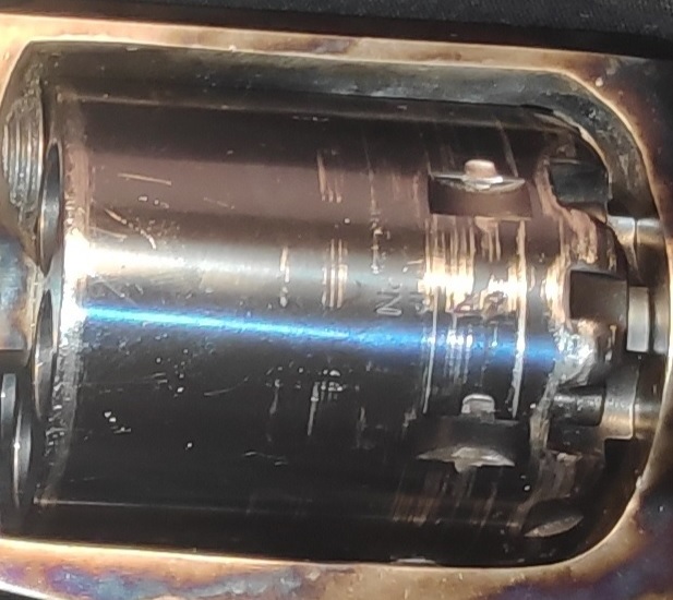

Pues a no ser que lo hayas limpiado con vinagre y lija no me parece ni medio normal ese desastre. ¿Puedes poner fotos más detalladas del tambor?, porque esos roces no son normales.
Siendo nuevo yo lo llevaría a la tienda donde lo compraste. :?
Edito, añado foto del mío, que tiene un montón de años . Marca sólo la del bloqueo del tambor. ¿No será que el tornillo del muelle gatillo/bloqueo es demasiado largo y toca el tambor?, eso tiene fácil solución, pero perder ese pavón azul tan bonito no lo aceptaría ni de coña en un arma nueva.

Ya de paso que aprietes bien los tornillos que tiene media cabeza afuera y los va a perder.
Todos esos roces no se corresponden con el roce normal de un revólver de avancarga.
Ni un original tiene tantos arañazos. Algo no me cuadra.

Gracias por los consejos. Sí, podría ser que el freno vaya algo justo, la verdad. Pero... ¿y el resto de marcas en el tambor? ¿O en la boca del cañón, por ejemplo? Ahí no hay piezas que puedan rozar.
Tened en cuenta que es mi primer arma. En estos casi dos meses he practicado el cambio de tambor cientos de veces en casa... Y al principio me salía muy mal: a veces no me daba cuenta y había dejado el freno echado, por lo que rozaba innecesariamente. Incluso una vez se me cayó el tambor al suelo y rodó varios metros... Repito: no había cogido un arma en mi vida.
¿Qué quiero decir con todo esto? Que tal vez haya sido culpa mía.

Si lo compraste en armería presencialmente llévalo a que lo revisen, si lo compraste online mándales fotos, pero eso no puede seguir así con esos roces, no es normal. Y la garantía está para algo.

Si hasta el tambor rodó por el suelo poco va a poder reclamar a la armería, al menos honestamente.
Yo tampoco aceptaría esa degradación. Pero tampoco voy tirando las armas al suelo. Mi Uberti Walker de 2020 sólo tiene una marca fina casi imperceptible, de unos centímetros, en el tambor provocada por una rebaba mal rematada que se levantó tras unos meses de uso. Y aun contando con que el tambor del Colt original iba sin pavonar, ya me molesta que no lo terminaran bien y no haberla visto yo antes para quitarla.

La verdad es que parecen rozaduras ... no un "descolorido" ... Eso está claro que o es por un defecto del arma, que al girar el tambor roza por todas partes, o al manipularlo, o caerse al suelo ...

fierabras escribió:La verdad es que parecen rozaduras ... no un "descolorido" ... Eso está claro que o es por un defecto del arma, que al girar el tambor roza por todas partes, o al manipularlo, o caerse al suelo ...
Hay arrastre del martillo sobre tambor, rayando, de mover tambor estando martillo descansando sobre el, y los rebajes del freno estan “comidos” por forzar arrastre estando freno sobre muesca.
A parte de mas rozes.

La verdad , el tambor parece que pasó por la batalla de Gettysburg . Sin ánimo de ofender , no será cuestión de mal mantenimiento y mal uso ?

Totalmente, tengo un revolver original Delvigne de 1876 sin un arañazo y como nuevo con 145 años. Ese tambor lo han arrastrado contra todo lo que puede rozar. Mal ajustado, mal montado, mal usado, etc…

Viendo la foto, aunque se te hubiera caido al suelo no se raya asi. No se lo que habras echo o si algo esta mal en tu revolver. En fin siempre te queda la opcion de volver a pavonarlo.
