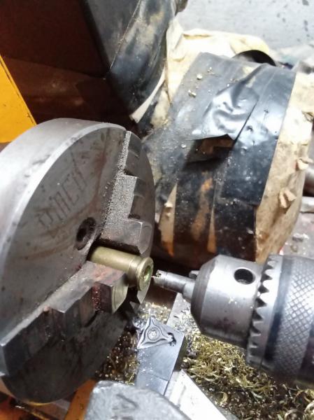

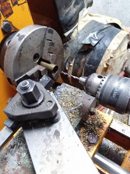

Partiendo de vainas SB. Las vainas comerciales Starline son un literal churro, mal dimensionadas en culote, dando fallos de extraccion, pero con las españolas SB, la 400 va como un violin.
Perforese con broca de 2 mm desde boca vaina, pues tiende a autocentrarse con el ligero bombo central...si sale torcidi agujero, la vaina funciona igual.
Y con herramienta cortadora casera, profundicese a unos 3,7 mm. El diametro de la “fresa” casera de corte es de 4,28 mm apox.
Asi, podremos recargar con piston Small comercial.

Partiendo de vainas SB.  Las vainas comerciales Starline son un literal churro, mal dimensionadas en culote, 10
Partiendo de vainas SB.  Las vainas comerciales Starline son un literal churro, mal dimensionadas en culote, 11

Yo lo unico que hago es dejarlo diametro justo. Yo me hize la fresa, a partir de un pedazo de destornillador, dejandolo a diamentro y tallándole unos cortes planos, tipo fresa, pero en teoria, con broca de 4,3 o 4,2 mm, habria que probar cual, aplanada, valdria para engrandecer el agujero de fabrica.
Lo que veo dificil es dejarlo bien sin torno, en este caso, de relojero.

A base de limilla y de cualquier metal duro, se hace la fresa.
Las barrenas comerciales, que las hay disponibles en esos diametros, con una piedra se pueden aplanar, quitarles el cono, y darles corte.
