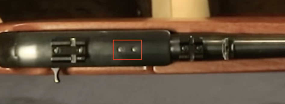

Los tornillos que están en el centro y que parecen para las bases de las monturas no lo son, sujetan una guía para los cartuchos, aunque no todas las carabinas la tienen.
Si no están bien apretados (o los han quitado) problemas de alimentación seguros.
A ver si es tan fácil resolver el problema como apretar dos tornillos :?:

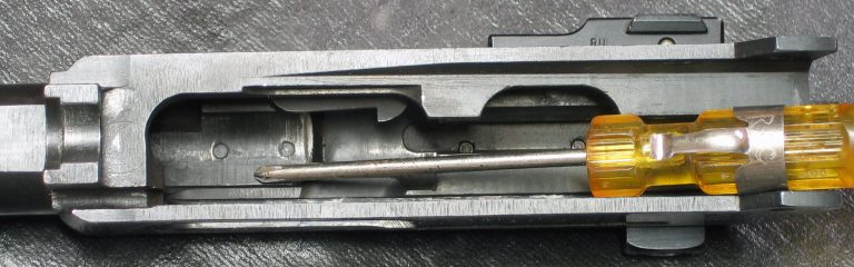

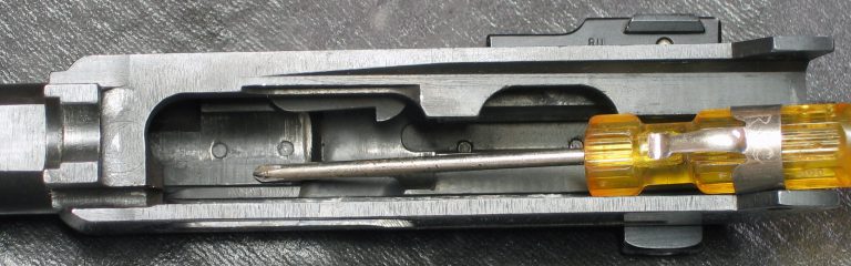

Flinte escribió:Son armas de complejo diseño. las causas pueden ser varias, las más sencillas y que no requieren intervención del armero:
-La suciedad acumulada en el interior. Solución, desmontar totalmente y limpiar a conciencia.
https://www.youtube.com/watch?v=muV5e-3E4Dg
-El muelle de recuperación (recoilspring) está rendido y no tiene fuerza suficiente para completar el ciclo. Cambiar por otro nuevo.
https://www.gunsprings.com/RUGER/.44%20MAGNUM%20CARBINE/cID2/mID52/dID223
Si fuera por otro motivo, lo dificil es encontrar piezas de repuesto y más dificil identificar la causa.
El mio ha ido perfecto desde hace 6 años, pero ahora no me expulsa las vainas.
Si tengo el rifle cargado y tiro de la corredera tres veces hasta el final de recorrido, salen todas las balas (y las carga cada vez ,excepto la primera claro)
Pero al disparar queda la vaina casi fuera dela recámara pero no llega al punto de que la expulse.
He probado con Hornadi 225 grains, winchester 240 g, Remington 240 g, y Seller Bobot 240, siendo el resultado idéntico.
Lo cierto es que antes la vaina de las Winchester la lanzaba a 2 m (ó mas)y la temporada pasada ya no las alejaba tanto, y si tiraba con Hornady había veces que expulsaba pero no subía la siguiente.
Estoy desesperado por ver si es solo suciedad o bien hay daños mayores…

Por lo que comentas puede ser suciedad en la toma de gases o que necesite una limpieza general del mecanismo.
No creo que tengas daños mayores.

De momento está en Lleida, donde el armero me explicó que lo había limpiado todo a conciencia y que a su parecer era problema “piston de gases” ya que el problema persistía tras la limpieza.
En sus manos estoy de momento…
