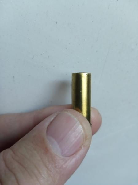

Hola tengo un problema en la recarga, tengo las puntas BALLEUROPE 38 - WC/BB
ESTAS: http://www.balleurope.com/fabricant-ogi ... e=uk#titre
y segun las tablas de recarga para esta punta el LTC tiene que ser de 29.34mm y ese ya es el largo de la vaina. Eso significa que tengo que hundir la punta dentro de la vaina????

es que la diferencia entre hundir la punta dentro de la vaina (cosa que suena rara) o no implica duplicar la presión dentro del cartucho. a menos que me de por montar la punta al reves

Solo la parte cilndrica, o sea, se asienta hasta hundir toda la parte cilíndrica y dejarla a ras de la boca de la vaina, o mejor un pelo por debajo para dar ligero crimpado y que cierre sin comer plomo, o hacerlo solo hasta la banda de engarze que esta 1 mm aprox por debajo del tope parte cilindrica, y crimpar ahi.
Al ser cargas moderadas ( por ejem 2,5 grains BA10), la presion es standard.

Los aspectos profundidad de asentamiento y crimpado adquieren más importancia cuando esa munición es para arma semiautomática porque algunas son pejigueras a la hora de ciclar por su rampa, ángulo de cargador, alineación de emboque, etc. Otras no y se lo tragan todo.
Para revólver la cosa se simplifica un poco al no haber ciclado, y nos podemos centrar más en conseguir el mejor rendimiento manejando las distintas posibilidades.
Adjunto unas fotos de munición del .32 para mi pistola saut. Como tiramos bala WC no hay diferencia en la técnica básica de recarga con respecto al .38 WC. Como la inmensa mayoría de armas cortas que disoaran el .38 Spl/WC son revólveres, se puede introducir una pequeña variante en cuando al crimpado, pero ahora no quiero marear.

Es una vaina Fiocchi. A veces uso Lapua, pero el resultado es igual de bueno, tanto en producto como en resultados.
La punta WC es Lazar, igual que la que uso para el .38 Spl.
En la primera foto se ve un pezón que sobresale ligeramente del ras de la boca de la vaina y que no obstaculiza en absoluto el ciclado porque resalta muy poquito y tiene menor diámetro que el calibre. Algunas balas WC componentes lo tienen; la Lapua de munición original también, tanto en .32 como en .38. Otras son planas, o tienen un canal de flexión como las Lazar, un ligero valle con pequeña protuberancia como las RG, etc. Lo importante es que son cilíndricas.
En la segunda foto se ve que la WC está ligeramente por debajo de la boca de la vaina.
En la tercera espero haber conseguido que se vea el ligerísimo crimpado. Realmente no hace falta más porque la superficie de contacto con el interior de la vaina es grande y ésta proporciona suficiente tensión. Naturalmente, con las balas WC hay que contar con que tengan el calibre adecuado para el cañón, por lo que las menores tendrán algo menos de tensión. En el .32 se pueden encontrar al menos desde .311" hasta .313". En relación con ésto recordemos que igual que la relación de calibre bala/ cañón (y el calibre de la bala de plomo siempre es al menos 0.001" superior) es también importante que la oliva, botón, o como se le quiera llamar, del die recalibrador deje la vaina en un calibre igual o sólo una/dos milésimas menor. Estet es un aspecto al que no se le dedica a nivel industrial y comercial toda la atención que merece. Muchas veces "algo no va" y es el correcto recalibrado de la vaina en cuanto a calibre.
