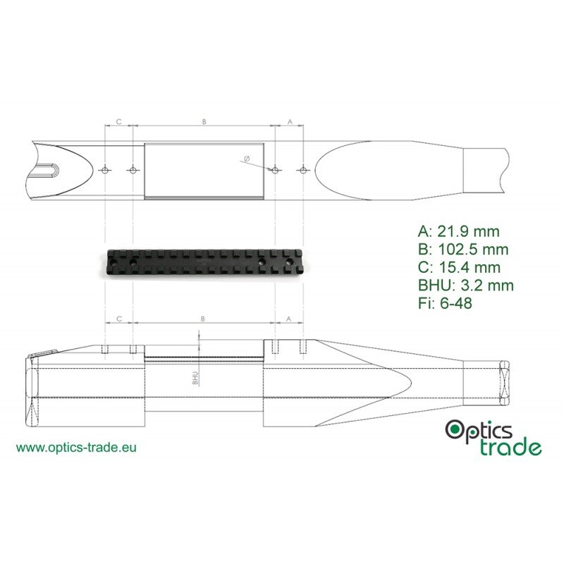

yo tengo un Sabatti Evo Tactical del mismo calibre que el tuyo y la base para el no es de remitong
me parece interesante que los que te han contestado no te hayan dicho cual es exactamente o aquin preguntar
se denota la falta de compañerismo que hay en FORO
a mi me aconsejaron que era de accion corta menos mal que ni caso hice
viewtopic.php?f=66&t=1119469&hilit=sabatti
yo compre mi rail para mi chiquitin en la casa Contesa esta en italia te lo entregan en 4 dias maximo super rapido
esta es la que yo compre de 20moa
https://www.contessascopemounts.com/en/ ... -870-long/
si dice que es para otro modelo de rifle sabatti creeme es esa en acero
estas son las medidas de la base los orificios tienen que coinsidir con los de tu rifle
y esta es la medida de los arificios de tu rifle
esta es la base te aconcejo que la calces con pegamento epoxi de la prte de atras
si quieres mas datos de como hacer el calzo de epoxi pregunta
es muy aconcejable aunque aqui te diran que eso no sirve de nada yo que tu ni caso
espero averte ayudado
