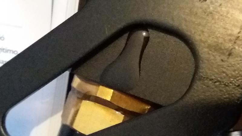

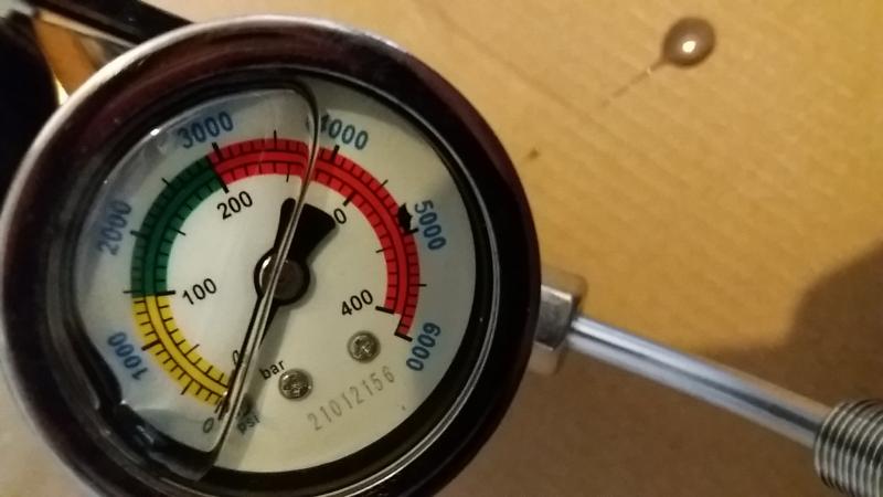

Hola acabo de recibir un pack gamo con carabina bomba y visor, es mi primera pcp. He cargado por primera vez la carabina despues de leer los manuales y al guardar la bomba he visto q goteaba aceite y que el manometro de la bomba no esta lleno entero de aceite incluso antes de estrenarlo.
Esto es normal al ser el primer uso?. Puede ser una fuga permanente?.

Los manómetros de cierta calidad, llevan glicerina en su interior, para evitar vibraciones de la aguja, eso es normal, y no van llenos del todo, y lo del aceite (de silicona, se le supone), puede ser el exceso que le han echado en fabrica......
Lo que te vas a ahorrar en gimnasio con la bomba......... :mrgreen:
