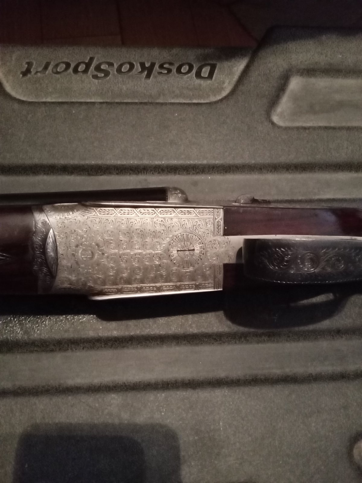

Yo creo que es una N1, la misma escopeta, tope de gama AYA, que en 1959 redenominan como N1. Cualquier opinion o Info agradecida.

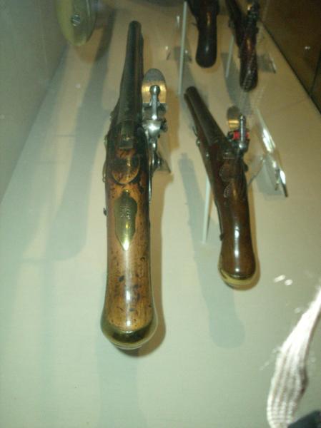

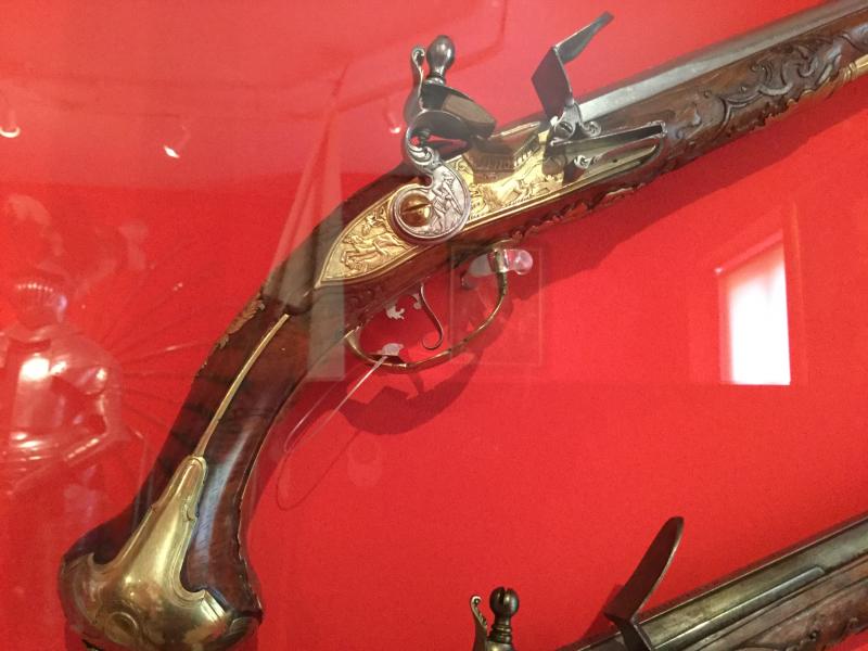

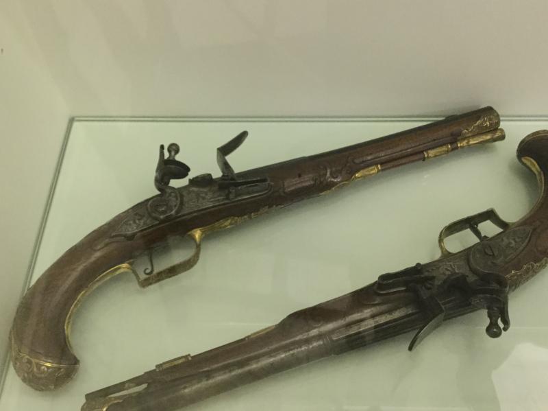

El tema, como dije, es que en armas del siglo XV hasta finales XVIII, lo que mas se ve en museos es barniz, sea español, aleman, italiano, austriaco...
Ejemplo, fotos tomadas por mi en el Lobkowicz museo de Praga...magnifica coleccion de ruedas y silex, museo Nacional de Arqueología Madrid, Museo del Ejercito, Royal Armouries de Leeds, Ashmolean museo de Oxford, r

Museo Arqueologico de Madrid, Museo castillo Lituania no recuerdo nombre, en Vilna, Simeon north americana copia de Manton, en Royal Armouries Leeds. Desde armas de guerra a de lujo, en antiguo, abunda barniz y no se fe apenas aceite. Se nota en vivo...tiene cuerpo.

Museo nacional arqueológico de Lituania arriba y abajo del todo, museo ciudad Hartfird Ct . Fotos mias y no de internet. Ultima al reves, no se por que.
Mis conclusiones no son gratuitas. Esto de “aceitar”, surje mas bien con la producción masiva del XIX...lo cual no impide que alguien lo haya usado antes...pero rara vez lo vemos en armas de arsenal reconocido y nunca en armas firmadas por armero, que se jugaba nombre, salvo que las hayan alterado.

Adams1851 escribió:Mas9AD6D585-216E-4F0F-8E4F-6D447538A8CB.jpeg
Pues yo creo que es una AYA 53 y según el marcaje (Ñ) del año 1943 la nº 1 es otro mundo, sin ser la panacea claro, a ver si en esto también tenemos tema....

Yo aqui escucho lo que me digan si esta fundamentado. Entonces sera la 53, y no la 1. Es que la 53 le veo en catalogo unas orejeras que esta no tiene y menciona en catalogo “doble cierre N1” y Triple para la 53.
Coincide con la N1 en:
Mismos pines (8), frente a 7 en la 53
Palomilla ( 53 tambien tiene).
Sin orejeras. ( orejeras en 53).
Pin indicador de martillo montado ( sin pin indicador en la 53).
Ahora pregunto..que es “triple cierre”..?En internet no esta claro, y mirando el cierre, es igual que las otras, Parquemy, LiG y Pedro A.
Cualquier info agradecida.

Muy buenas, compañero, aunque un amigo dice que a aprender a Ciudad Rodrigo, cerquita de Salamanca, no puedo dejarte sin que sepas qué escopeta tienes, así que, y a grandes rasgos, tu escopeta es del año 43, en efecto y tiene triple cierre Purdey, por tanto se trata de un precioso modelo 53.
Abundando, el modelo número 1, uno de los buques insignia de AyA, se lanzó al mercado a finales de 1959 apareciendo en catálogo en 1960, y está dotada de sólo doble cierre, por ese tiempo ya iba servidor haciendo la primera comunión.
Respecto a las llaves, ya que las has catalogado como copia pura de Holland, también sigues equivocado, son bastante mejorables debido a su garabato corto.
Espero que no te tomes a mal esta ayuda, que para eso estamos.
Saludos cordiales.

De nuevo, el triple cierre es un tetón, también llamado tercer Purdey, por llamarle de alguna manera, que sobresale entre los expulsores y se aloja en el frontal de la báscula, entre las percutoras, el doble no lo lleva.
El modelo 53 lo lleva y el modelo número 1 no lo lleva.

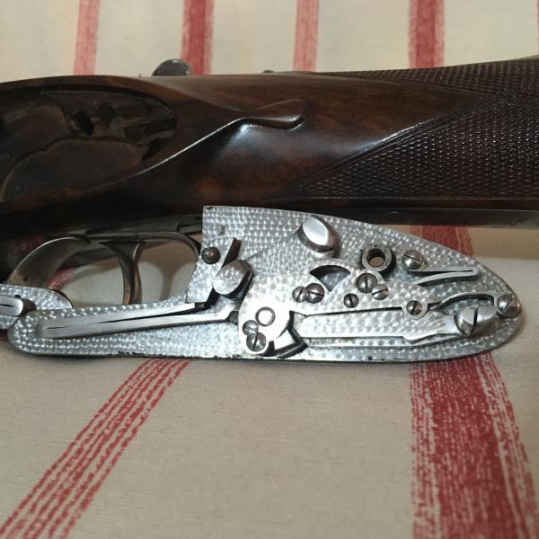

Para nada, me esta siendo utililisimo, gracias,
Podria explicar que es el garabato, y que simplificaciones en la llave original Holland hicieron los vascos, pues yo , las llaves de las escopetas que tengo, Parkemy, Pedro A., Arramberi, Lig y Aya, son practicamente iguales a simple vista? (Un fiador de salida y otro de seguridad en cada pletina).
Llave de mi Aya
Llave Holland
En cierre, los veo iguales, podemos decir que la escopeta vasca consiste en pletina Holland, y cierre Purdey en la mayoria de pletina larga?
Me ha convencido por lo del cierre, que no tengo la N1 pero la llave, con sus pines, no coincide con 53...8 pines no es igual a 7, y hay indicador de montado, quizas no sea ni N1 ni 53, sino, simplemente, un modelo alto de la gama, de los años 40, por pletina larga, y grabado, fino, tipo scroll ingles.
O pregunto a Aya, o miro catalogo de epoca para salir de dudas. He de decir que escribi a Aya a ver si me hacian un juego de cañones del 16, o 20, que creo valdria para este armazon, y ni me contestaron. Si mañana me hago rico, me parece que les comprare.... “nadita de nada”.
Última edición por Adams1851 el 17 Nov 2021 22:00, editado 1 vez en total.

Hola, no le des vueltas a los pines, mismos modelos han montado llaves diferentes según épocas.
El garabato es la pieza que fija a martillo, fiador y doble seguro, para que ajusten perfectamente y cumplan su misión.
Hay infinidad de llaves totalmente diferentes, unas llamadas de cuatro pilares y muchas variantes de las Holland, como valoradas las que además del garabato largo llevan un orificio que ajusta en la madera del cajeado.
Voy a intentar poner algunas fotos.

Arriba llaves como las tuyas pero con garabato largo.
Abajo Llaves Arrieta 803.

Lo de los pines, que quizas sea como ud dice, me viene porque el dueño de Grulla, hace unos años, en la IWA, al preguntarle en mi ignorancia escopetera, a que se debia diferencias tan grandes de costo, 7000 euros 2017, entre modelo mas economico, y los de 15,000 euros o mas, me dijo que el costo de una llave y otra, no era el mismo, y a mas pines, mas cara la llave. Sobre llaves, a simple vista, la Aya parece un clon de Holland.
Si el garabato es la “brida” no veo mucha diferencia entre las dos fotos que puse,,ni costo o mas complejidad de fabricacion. Ambas, la H and H, y la Aya, serian de garabato corto, luego Aya copio literalmente el modelo de garabato corto Holland.
Aguardo fotos.
Aguardo fotos.

Lo que ocurre es que tienen mucha cara, como las llaves no se suelen apreciar, la gente miramos los grabados y ahí nos meten lo que quieren. Es un mundo infinito las llaves de las escopetas, hay un armero, Joaquín Fernández, que montaba verdaderas obras de arte, un tipo meticuloso, casi tanto como D. Victor.
Las llaves Holland puras, como dices, llevaban el garabato largo, después se hicieron multitud de variantes, casi todas destinadas a abaratar costes y raramente a mejorarlas.
