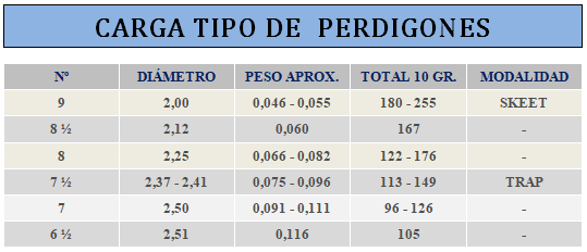

Hola, cuantos gramos totales de perdigón carga un cartucho de 28 gramos, 28, 28,35 o 28,50? Hay alguna tolerancia en la carga. Gracias
Re: ¿Plomo del 7,5 ó del 8 para foso Olímpico?.
elinstructor escribió:Hola, cuantos gramos totales de perdigón carga un cartucho de 28 gramos, 28, 28,35 o 28,50? Hay alguna tolerancia en la carga. Gracias
Un cartucho con una carga nominal de perdigón tendría que dar el peso exacto que anuncia, las diferencias de peso vienen dadas por la calidad de las máquinas de recarga que utilizan los fabricantes para hacerlos, nadie que cargue cartuchos mete más peso del que anuncia a sabiendas, si hay errores el plomo en esas cantidades de cargas que produce un fabricante puede dar mucho dinero de perdida, mas por eso que por otra cosa son los controles que hacen, si has pesado cartuchos que no corresponde el peso a la carga mira bien como los pesas la exactitud de tu báscula, después de eso si sigue siendo inexacto el peso se debe a la poca calidad de la marca que los carga entre otras cosas.

Hola, estoy de acuerdo, pero los cartuchos cargados con 1 onza o 28, cuantos gramos reales carga?, el peso de la onza es 28,35 g!! Los perdigones varían en peso... y un peso exacto no se puede dar. Cuando hay una competición en foso el árbitro te quita un cartucho para comprobar el peso (gramos), ahí es a donde voy, que tolerancia en el peso por exceso o por defecto se puede dar? Ejemplo: un perdigón del 7 ½ pesa entre 0,075 y 0,096 dependiendo del fabricante, si multiplicamos un perdigón que pesa 0,075 x 374 = 28,05 Exceso y por 0,075 x 373 = 27,98 Defecto, es decir, no existe un peso exacto, por eso pregunto, que tolerancia se puede dar o está permitida?
Buenas:
Según la normativa que viene en la web de la federación, la tolerancia es de +0.5 g.
En foso olímpico no debe pasar de 24.5 g.

Hola.
Foso Olímpico
La carga del disparo no debe exceder los 24,0 g (+0,5 g. de tolerancia). Los perdigones no deben superar 2,6 mm de diámetro;
Foso Universal
La carga del cartucho no debe exceder los 28 gramos de plomo, con una tolerancia de + 2% (+0,56 g. de tolerancia). Los perdigones serán esféricos, con un diámetro regular que no exceda los 2,5mm., con una tolerancia de +0,1mm (2,6 mm de diámetro).
Conclusión:
Diámetro perdigón permitido: 6 ½ - 7 - 7 ½ - 8 - 8 ½ - 9. Dependiendo del número de perdigón y carga, la tolerancia varía en el número total de perdigones entre ± 4 y 12 aprox. de más…
Foso Olímpico
Foso Universal
Conclusión:
elinstructor
- .44 Magnum
- Mensajes: 168
- Registrado: 26 Ene 2009 08:01
Conclusión/ Corrección:
Número de perdigón permitido: 6 ½ - 7 - 7 ½ - 8 - 8 ½ - 9. Dependiendo del número de perdigón y carga, la tolerancia varía en el número total de perdigones entre ± 4 y 12 aprox. de más…
Muchas Gracias
Muchas Gracias
