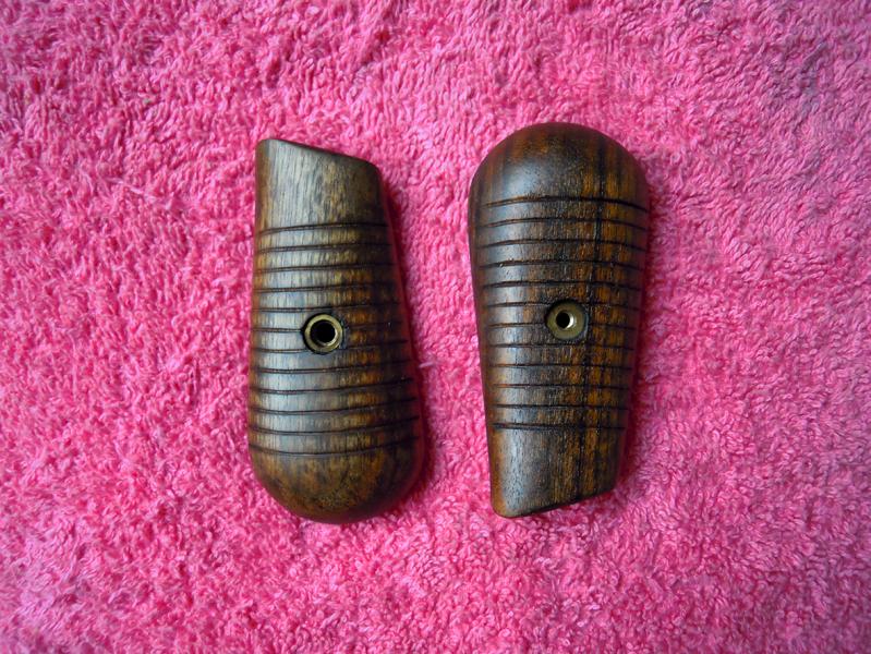

Estas cachas de Mauser C96, fabricadas en el año 1912, estaban de lejos mucho peor que esa escopeta en el pistolete, y parecían para tirar.....pero claro, es mas fácil atribuir los efectos de la suciedad acumulada durante mas de un siglo al aceite de linaza............

manolosolo escribió:Estas cachas de Mauser C96, fabricadas en el año 1912, estaban de lejos mucho peor que esa escopeta en el pistolete, y parecían para tirar.....pero claro, es mas fácil atribuir los efectos de la suciedad acumulada durante mas de un siglo al aceite de linaza............
Pienso que la linaza es posible que acumule suciedad y mas en manos de personas que su sudor es fuerte con un alto grado de salitre, ademas de la falta de cuidado por parte del propietario.
