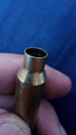

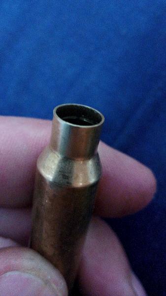

Re: Tutorial de recarga de munición de arma larga rayada
Os explico la novatada que me ha pasado.
Antes de empezar a recargar estuve practicando bastante con vainas que no iba a utilizar para llegado el momento no dar pasos en falso. Pues bien, se me escapó un detalle. Dispongo de un RCBS Trim Pro 2 y había estado paracticando con él pero no caí en la cuenta de comprobar el efecto del pilot en el cuello de la vaina. Los pilot están bastante mal hechos presentan ciertas excentricidades y además ajustan con cierta holgura en el recortador, lo que acrecienta la excentricidad. El resultado es el que vais a ver, cuellos marcados en su interior y vainas a la basura. Estoy a la espera de que un amigo tornero me haga un pilot en condiciones. Según me comentan, en breve llegará a Amazon Europa la marca McJ, la cual parece tener bastante buena pinta.
