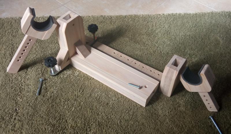

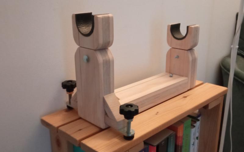

Mensajepor Mate88 » 06 Nov 2021 14:45
Hace tiempo que estoy mirando bancos de tiro, y viendo el precio... decidí intentar hacer algo parecido, y si, se parece, pero a un jamonero...
Ahora queda ver si resiste, si falla habré perdido 2h.
Es todo material reciclado:
1 tapajuntas de 2m.
1 retal de tablero marino.
1 retal de espuma.
3 tuercas m6.
2 ruedas de ajuste de una máquina de corte.

La regulación en altura ¿la haces con las ruedas de las patas?
Socio ANARMA 1142
Mate88
Mensajes: 1899
Registrado: 10 Dic 2016 17:35
Re: Banco jamonero...
Mensajepor Mate88 » 06 Nov 2021 17:23
Dexterclaymore escribió:Muy buena pinta tiene :apla:
Las ruedas las puse de casualidad, suben varios centímetros y puedes corregir si la base no está a nivel, y como preguntas, también puedes regular la altura, pero en teoría se haría con las guías del cuerpo principal, un sistema super básico. Para mi las partes móviles eran imprescindibles, la culata de un bullpup y un palanquero son muy diferentes y quería poder accionar la palanca inferior sin tener que ladear la carabina.

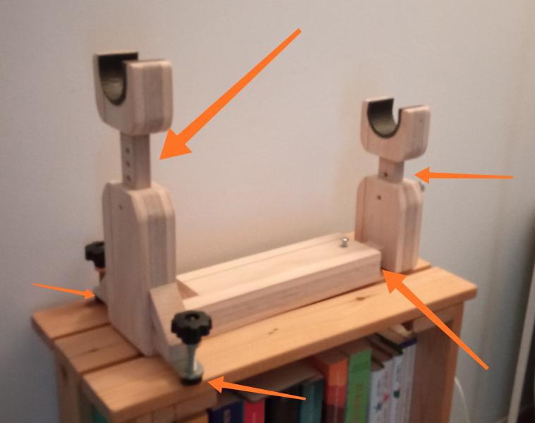

Por cierto, pon los planos y depieces :mrgreen:

Así? Si quieres te puedo pasar medidas, es muy basico, el tema es hacer el cuerpo principal de una sola pieza y luego cortar por secciones.
Mensajepor non_fuyades » 07 Nov 2021 12:11
Gracias Mate88.
Algo así me imaginaba.
Supongo que las piezas verticales han sido unidas para dejar el canal interno.
La terminación, por lo que veo, es muy prolija; lo que me induce a pensar que tienes herramientas adecuadas.
¿Está barnizado?
¿A qué te refieres con 2m de tapajuntas?
Mate88
Mensajes: 1899
Mensajepor Mate88 » 07 Nov 2021 13:08
non_fuyades escribió:Gracias Mate88.
¿Está barnizado?
La terminación es muy rustica a base de lijadora y a mano, no está barnizado, primero quiero darle un poco de caña y ya veremos...
Con tapajuntas creo k no me explique bien, me refería a la madera que se utiliza para cubrir el marco de la puerta.
Básicamente es un como un bocata.
1 tapajuntas, 3 tiras iguales de tablero marino y cerramos con otro tapajuntas.
