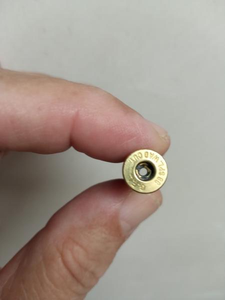

Mensajepor JohnWoolf » 16 Oct 2021 18:16
Fotos:
Hola, que tal?
Antes de realizar mi primera recarga, me gustaría dejar por escrito aquí los pasos a voy 20
Hola, que tal?
Antes de realizar mi primera recarga, me gustaría dejar por escrito aquí los pasos a voy 21
From my cold, dead hands !!

Mensajepor JohnWoolf » 17 Oct 2021 10:57
Éste es el escariador de pistón pequeño que uso. Lo hay para grande y para pequeño.
Hola, que tal?
Antes de realizar mi primera recarga, me gustaría dejar por escrito aquí los pasos a voy 120
Hola, que tal?
Antes de realizar mi primera recarga, me gustaría dejar por escrito aquí los pasos a voy 121
JohnWoolf
Mensajes: 10291
Registrado: 31 Dic 2006 07:01
Re: Primera recarga [Supervision]
Mensajepor JohnWoolf » 17 Oct 2021 10:58
Ahora mismo lo estoy usando con el .38 Spl.
JW.

Mensajepor JohnWoolf » 17 Oct 2021 11:06
Vaina recién desempistonasa y la misma vaina después de pasarle el escariador. Primero estay limoia de la carbonilla del yunque y, segundo, si hubiera alguna irregularidad en el fondo del bolsillo la igualaría.
JW.

JohnWoolf
Mensajes: 10291
Mensajepor JohnWoolf » 17 Oct 2021 11:10
Esa pequeña zona negra es sombra porque tengo una ventana a la derecha.
El tutorial se llama "Tutorial de recarga de munición de arma larga rayada" y está aquí mismo, en Recarga y es gratuito.
JW.
