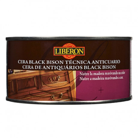

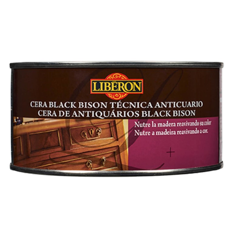

Cada maestrillo tiene su librillo................., a mi me recomendaron esta y es la que uso, quien me la recomendó sabe un poquito de maderas y culatas os lo aseguro.

Gancha escribió:Cada maestrillo tiene su librillo................., a mi me recomendaron esta y es la que uso, quien me la recomendó sabe un poquito de maderas y culatas os lo aseguro.
Tras aplicar esa cera... Vuelves a dar aceite como mantenimiento, o ya el mantenimiento es siempre con esa cera?

AliBey escribió:Gancha escribió:Cada maestrillo tiene su librillo................., a mi me recomendaron esta y es la que uso, quien me la recomendó sabe un poquito de maderas y culatas os lo aseguro.
Como decía, cada maestrillo tiene su librillo....., depende de los gustos de cada uno, particularmente no me interesan demasiado los dogmas de fe......., el acabado con cera pienso que no es estrictamente necesario, pero entiendo que protege la culata ......, una vez dada la cera esta acabara "despareciendo" con el uso del arma y entonces puedes volver a dar un par de manos, la cera que he mencionado es de carnauba........los expertos dicen que es la mejor........, échate un ojo al youtube hay un monton de tutoriales al respecto de diferentes accabados ............., al aceite , goma laca, barnices.............
