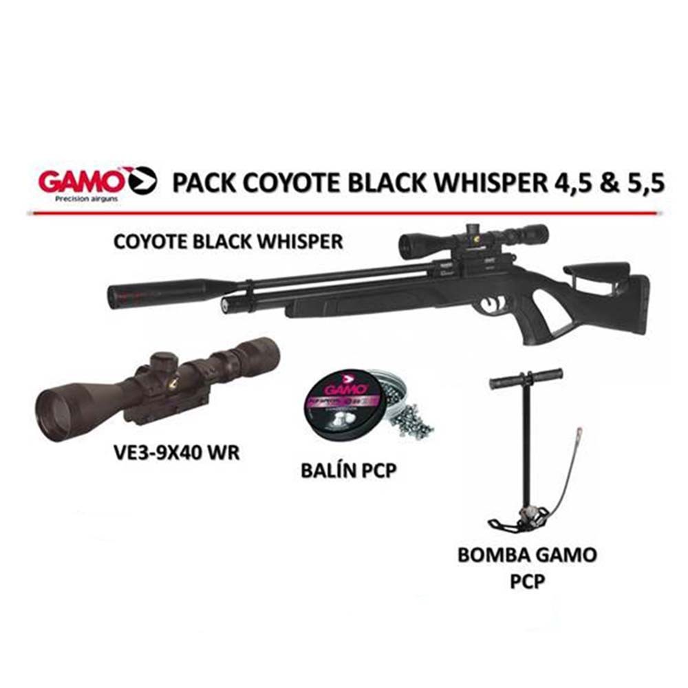

Hola le estoy echando el ojo a esta pcp de gamo, la coyote como primera pcp. Podriais decirme quien la tenga si el moderador que trae se puede desenroscar para poner otro ni fuera necesario?, que peso trae de serie el disparador?
en general la considerais una pcp aceptable como primera pcp para tirar entre 40 y 60 metros?
Una de las cosas que me atrae de esta es que hay un pack por algo mas de 400€ que incluye visor y bomba manual, que por si solas son caras ya no se las calidades pero yo no boy a usar botella de llenado asi que creo que el precio es muy atractivo.

Creo que es de las mejores opciones , por no decir la mejor, en PCP de iniciación, lo bueno es que es hermano del BSA buccaner que tan buenas críticas tiene. El silenciador no es desmontable a rosca y el pack ofertado no está mal teniendo en cuenta que la carabina sola ya vale más de 300€. Yo la he probado con culata de madera en 4.5 y me gustó mucho por tacto y precisión. Un saludo

Gracias, una lastima lo del silenciador una rosca da mucho juego, hay alguna otra forma de desmontarlo?, el que trae es ciertamente efectivo?. Lo digo porque ese mismo modelo se vende con rosca o eso creo haber visto y sin el moderador incluido pero no se si esta en el pack asi
Re: Dudas gamo coyote PCP
Me autocorrijo, si que exsiste el pack sin moderador pero inexplicablemente cuesta 25 € mas...

Ese silenciador va fundido y sujeto sobre un estriado externo del cañón, y sí lo quitas, queda harto feo, compra el modelo de culata de madera, que trae rosca standard en la boca del cañon, y le montas el silenciador que quieras.....
Los packs, no suelen ser ninguna ganga, si no, el meter productos de poca salida, porque montar un visor de 9 aumentos, se queda muy, muy corto, cuando con esa carabina, no fallas un tiro a una lata de balines a 70 m, y de inflar a bomba, sin comentarios.....

No compres packs, busca un visor de 24 aumentos, unas monturas decentes, y algo que no sea la bomba para llenar de aire, con esa carabina, apoyado, le das a algo de 4 cm de diámetro a 70 m, con toda facilidad, pero primero, hay que verlo.....
La única pega de la Coyote, es su 8 delantero, que se mueve con cierta facilidad por un pequeño golpe, y te cambia el punto de impacto al estar el cañón torcido, y no te das cuenta del tema, del resto, va muy bien, yo la tuve, y hay por ahí un vídeo de un compañero, disparando a tapones de corcho a 80 m de distancia, y sin trampa ni cartón.....

La bomba manual será buena o mala opción dependiendo del uso que le vayas a dar a la carabina.
Si la vas a utilizar una vez cada dos meses como hago yo no tendrás problema. Para un uso intensivo, desde mi poca experiencia ni me lo plantearía.

Ya he visto que lo del 8 del cañon puede ser un problema pero parece que tiene solucion facil. Lo del pack es por la bomba porque tengo mejores visores pero comprarla sola+la bomba sale mas cara. Ya he tirado con pcps mucho mas caras de un amigo llenando con botella scuba y aunque es muy comodo al final se monta un pollo de cosas que aburre. Yo la voy a usar esporadicamente tampoco me molesta llenar a mano para hacer 50 o 100 tiros.
Lo de poder ponerle bipode si me interesaria bastante pero no veo fotos donde se vea el carril inferior.

Por eso no te preocupes, no creo que sea ningún problema ponerle un carril weaver o un tornillo adaptado.

Con cuidado, y un poco de maña, se le monta un tornillo portacorreas, en la parte delantera de la culata, la zona del guardamanos, que es donde se sujetan los bipodes tipo Harris, o un carril pequeño picatinny de 3 o 5 slots, que es donde se montan los bipodes tipo Atlas, solo es necesaria cierta habilidad, y mínima herramienta...

de cuantos cc es el tubo del aire?, no logro encontrarlo en las especificaciones de las tiendas ni en la propia pagina oficial.

Buenas yo la tuve y es de 140 CC, como consejo y puntuación la de supresor instalado además de no silenciar como los buenos la hace muy larga y no entra en el maletero que para mí fue la causa por la que la vendí, precisión muy buena y lo más IMPORTANTE fácil de agrupar. Sin tener ni idea haces grupos cojo..... Un saludo . Posdata con 21 j 40 tiros ,los mejores de 190 hasta 110

Gracias x tu respuesta. Yo comprare la q no trae supresor y le pondre uno desmontable x la razon q dices.
Entonces la zona "dulce" esta entre los 190 y 110 bares?. Al no ser regulada 190 seria la maxima presion a llenar no?
Prefiero llenar cada 15 o 20 disparos con menos bombeos y q agrupe mejor

Buenas llamareto, yo llenaba a 220 y los usaba esos primeros tiros para latear y cuando llegaba a la presión buena hacia precisión.jsb de 16 a la mía le iban muy bien.

Por lo que dices la tuya era cal. 5,5 yo la voy a pedir en 4,5 y tendre que hacer pruebas para encontrar esa "zona dulce".
