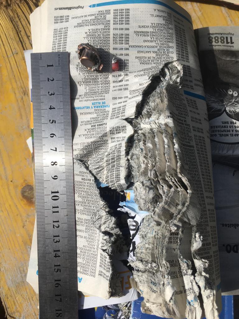

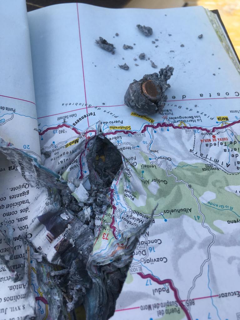

Subo fotos que me ha mandado JC1. Sean extrapolables o no, son bastante ilustrativas, una imagen suele decir más que 1000 palabras.
Me gusta el hecho que, como él dice, ponga el papel de forma longitudinal, creo que es bastante más realista, desde luego en forma plana es como tirar a una plancha de acero.
Todas a 50m.
Hornady Lever Revolution 44 Mag. 225 grains.
Privi Soft Point 270 Win. 150 grains.
Continúa...

Sako Hammerhead 9,3x62 286 grains.

Mensajepor JC1 » 24 Ago 2021 23:38
Ahh, gracias Pedro.
Ahora las podrán ver más compañeros también y será más fácil exponer lo que sostengo.
Te lo agradezco de veras.
