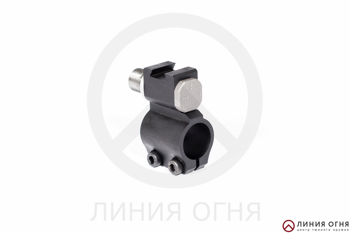

una de la piezas que ya tengo es el regulador de gases tiene cuatro posiciones 1 2 3 y 0 en cero la entrada de gases se cierra ósea que se convierte el un arma de """CERROJO""" el bloque de gas esta hecho de acero titanio y aluminio que es la arandela que lleva

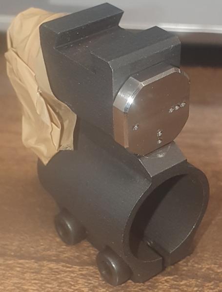

interesante, ¿podrías poner fotos de la toma de gases de 4 posiciones? Yo tengo la que venia de 2 posiciones. La que tu has conseguido la desconozco totalmente.
YUNK
Mensajes: 3569
Registrado: 15 May 2020 00:47
Re: >>> DRAGUNOV/TIGRE .308 TUNEADO/MEJORADO <<<
Mensajepor YUNK » 11 Ago 2021 11:12
dikar escribió:interesante, ¿podrías poner fotos de la toma de gases de 4 posiciones? Yo tengo la que venia de 2 posiciones. La que tu has conseguido la desconozco totalmente.

Mensajepor YUNK » 11 Ago 2021 11:23

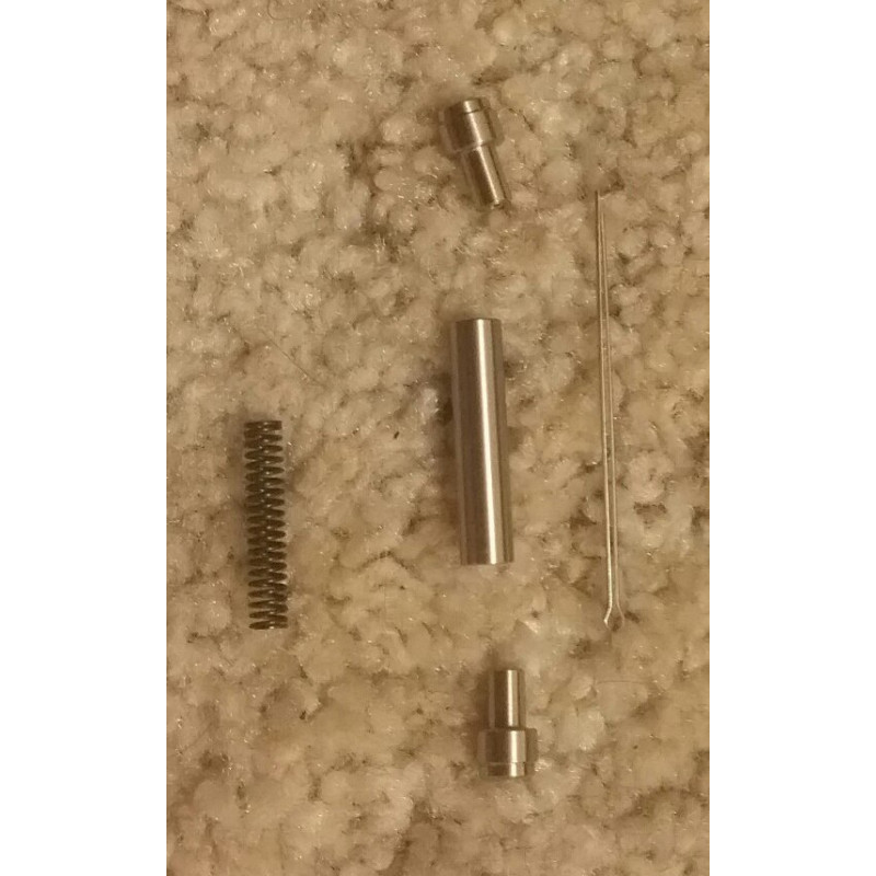

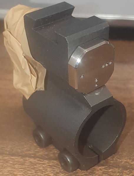

este es el mío
le puse las arandelas de cobre por por la cámara del embolo que queda como yo quiero que quede
aun que no se ven :)

visto, lo imaginaba más sencillo de colocar, según veo hay que retirar el punto con la bocacha para poder sacar la toma de serie e instalar la nueva.
YUNK
Mensajes: 3569
Mensajepor YUNK » 12 Ago 2021 00:14

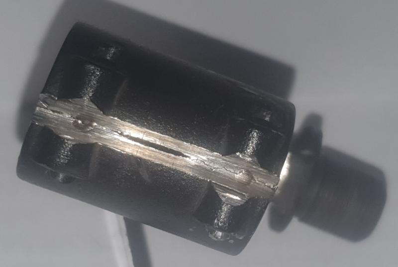

dikar escribió:visto, lo imaginaba más sencillo de colocar, según veo hay que retirar el punto con la bocacha para poder sacar la toma de serie e instalar la nueva.
bueno si mas o menos
yo quite los pasadores eche a wd40 y no se afloja
así como no quería forzar cogí la radial y con máxima precisión a mano
los pasadores salen muy bien pero el bloque de gas no asi que radial y mucho cuidado y paciencia
y le pegue un corte
1saludo
:birra^:

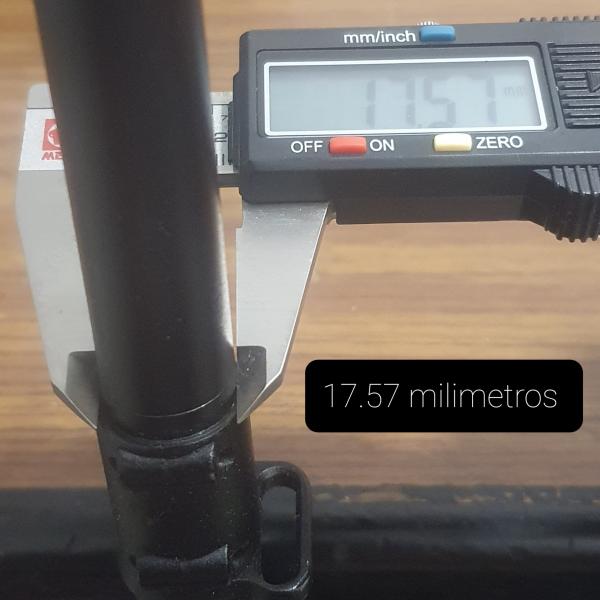

si vas a comprar uno
pídelo para el calibre que tienes
7,62x54 o para el 308/30-06
los cañones tienen una diferencia de casi dos milímetros mas en el 308/30-06
los de custom gun cuando iba a pedir uno de de 7,62x54 que no llevaba la ranura para el punto de mira
me pidieron una foto midiendo el cañón
en la parte pegada al bloque de gas
1saludo
:birra^:

del bloque de gas en adelante tiene que estar el cañón pelado

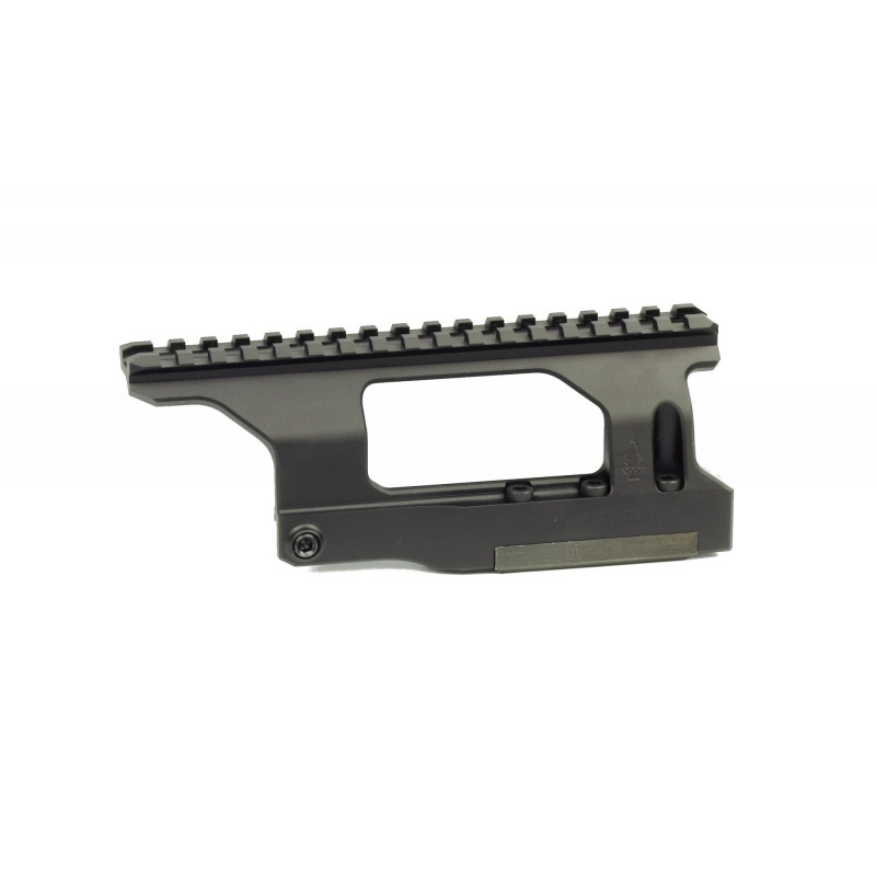

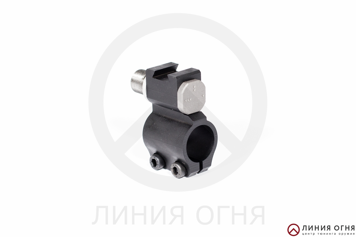

lo mas caro que se le puede comprar a un dragunov/tigre
60000 rublos unos 700 euros al cambien sin envío incluido
https://line-f.ru/shop/product/28486/sh ... d-sag-mk1/
A lo que respondió el ESPAÑOL
YUNK
Mensajes: 3569
Mensajepor YUNK » 13 Ago 2021 20:03
tiene curro para montar esa pieza
el rail es de 20 MOA

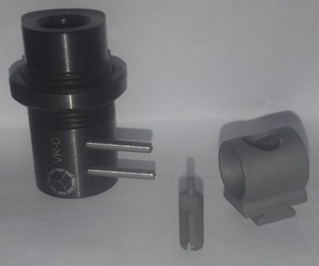

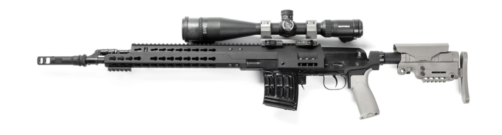

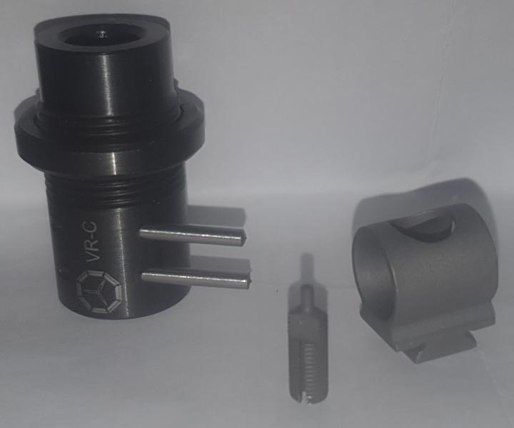

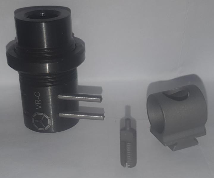

Unas piezas que me llegaron la semana pasada
no he tenido tiempo para subirlas
adaptador de boca de cañón con rosca M24X1 base de punto de mira y punto de mira
aun que con la toma de gases nueva el punto de mira tengo que recortarlo
Última edición por YUNK el 25 Ago 2021 12:59, editado 1 vez en total.

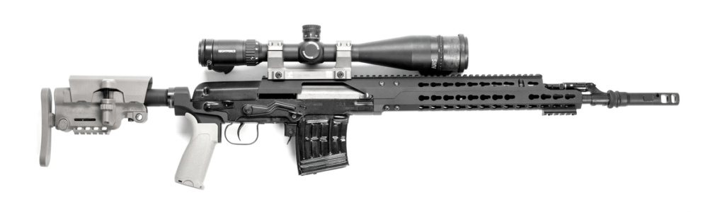

Mensajepor YUNK » 25 Ago 2021 13:14

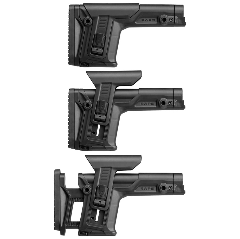

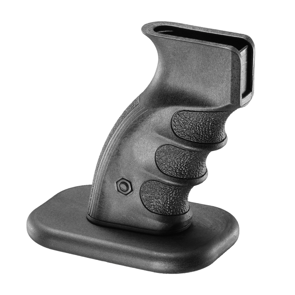

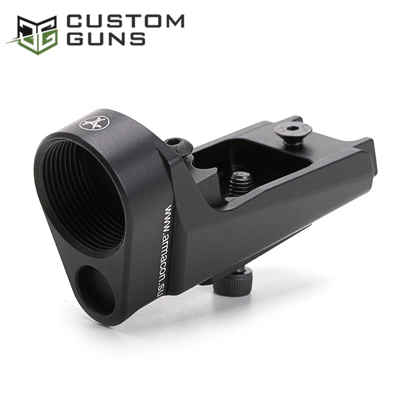

la próxima compra que haga será este par de cosas adaptado de culata y empuñadura que ya tengo pedida a Israel y me viene en camino y un rail picatinny lateral el mas bajo del mercado que con este rail no se puede sacar la tapa sin sacar el rail pero también voy a comprar una cosa para solucionar eso para solo sacar la tapa sin sacar el mulle recuperador
este es el adaptador de culata y empuñadura
este es rail picatinny que es fijo por cierto se puede quitar hay que desatornillar los tornillos que trae

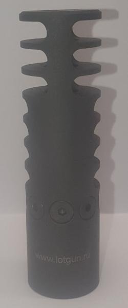

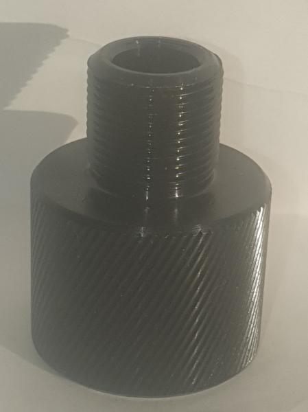

me compre este adaptado de rosca para el tigre de 24x1 a 5/8x24 lo compre por si no encontraba un freno de boca que hiciera algo mas que estar en la boca del cañón
hoy me tenia que haber llegado el freno de boca que compre ya será para el lunes
YUNK

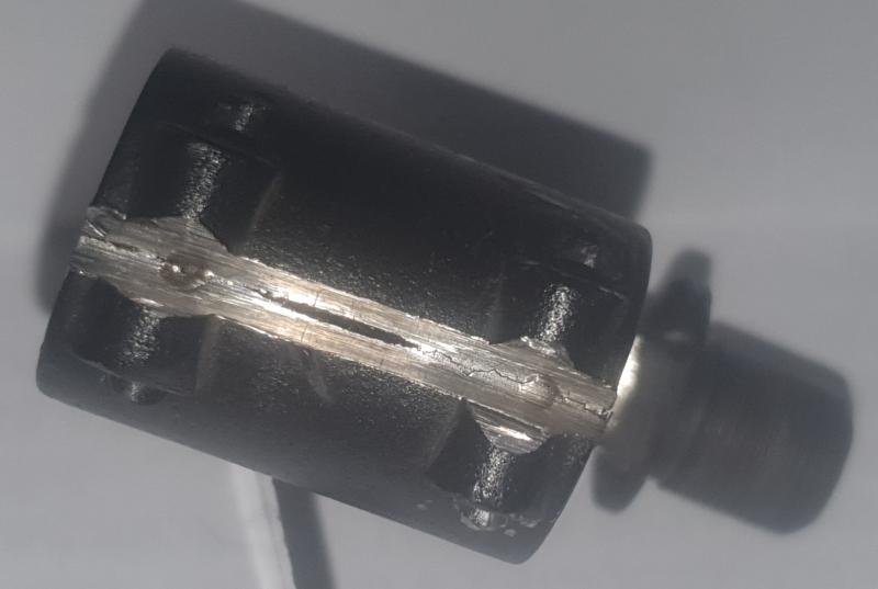

Mensajes: 3569
Re: >>> DRAGUNOV/TIGRE .308 TUNEADO/ACTUALIZACIÓN <<<
Mensajepor YUNK » 30 Ago 2021 11:56

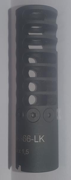

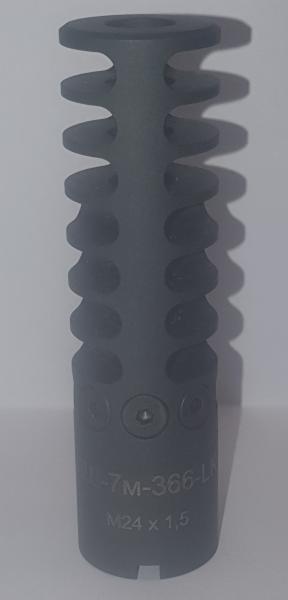

ya tengo el freno de boca
el la tienda online parece mas grande
este es para dos tipo de calibres que van desde 7mm en adelante hasta el .366 no entiendo por que usan milímetros para uno y pulgadas para otro cuando el calibre de .366 es el 9,3x53 (cartucho Lancaster ruso de 9.6x53 mm y .366 TKM) este tipo de freno de boca lo hay para 7.62 solo en la tienda que compre el que tengo no lo tenia y tiene un par de branquias menos
