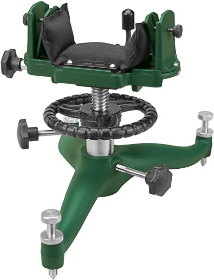

Me he comprado nueva una torreta Cadwell asi...
la he montado sin demasiados problemas, salvo esta pieza de plastico...

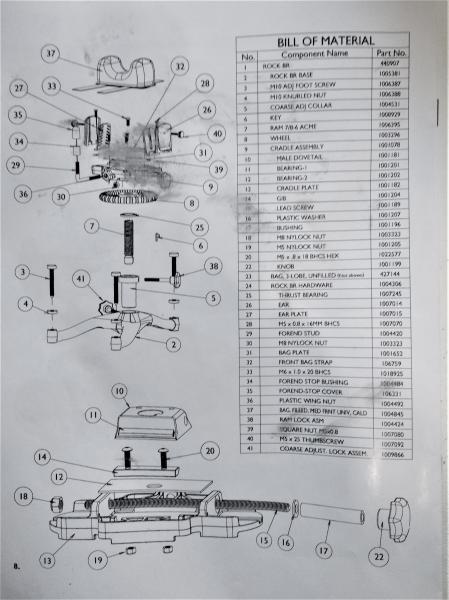

En el despiece viene como "KEY", con el numero de despiece 6.
Pero no indica donde va, el dia que "supongo" haya que cambiarla.

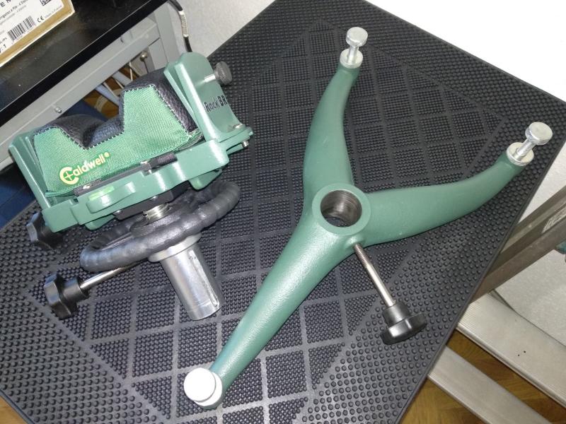

Amigo Novatin, has ido a preguntar al que le llego la torreta ayer... :lol: :lol: :lol:
Pero... "he investigado" y con las indicaciones del colega Afaelo, trato de explicarte...
1 desmontar la torreta segun se ve...

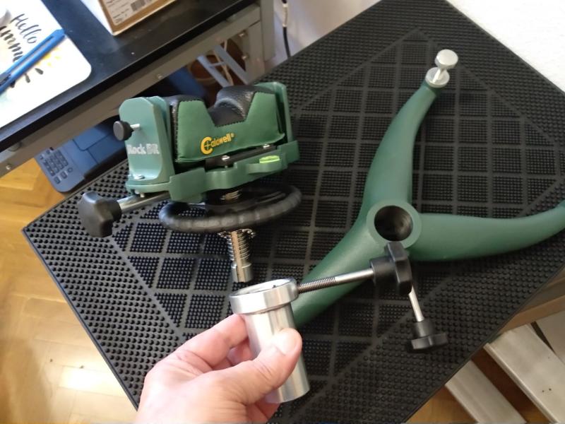

2 aflojando la mariposa desmontar la pieza que ves en la mano...

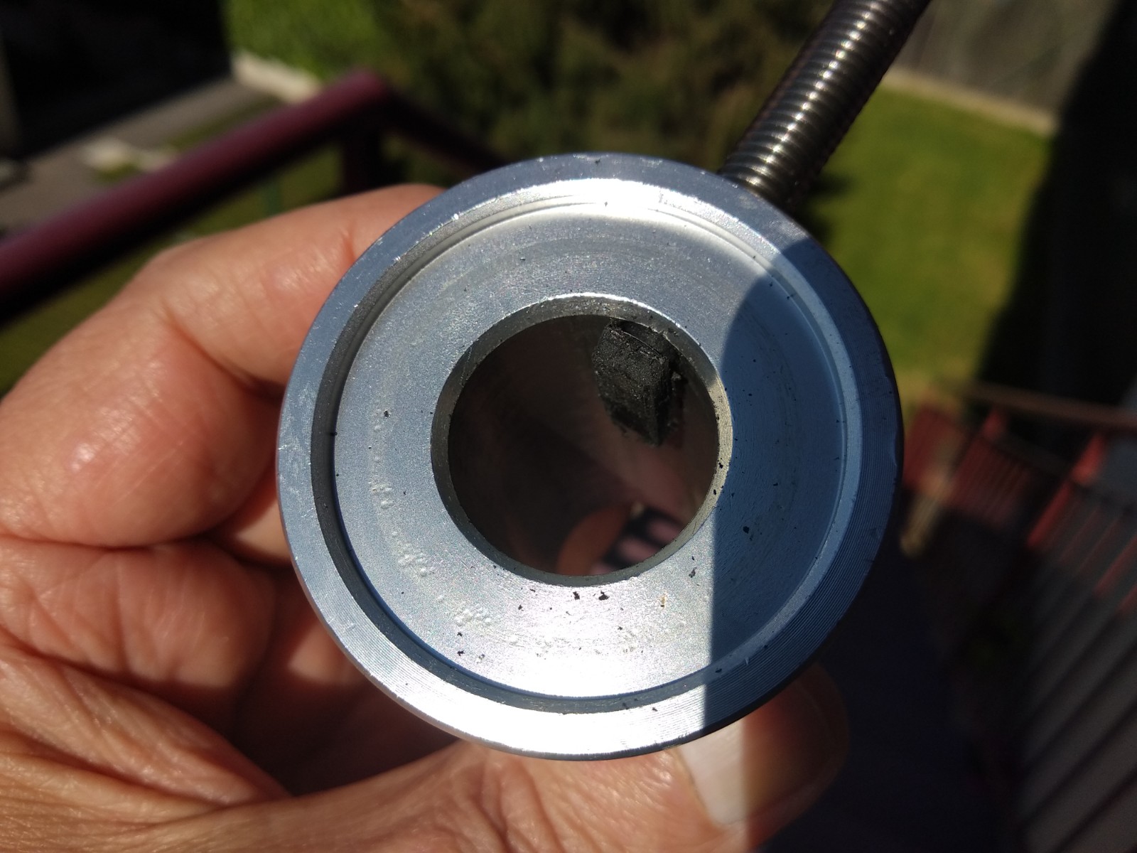

3 dentro de esa pieza, enganchada a la varilla de la mariposa va la "pieza misteriosa", que aparentemente sirve
para que no puedas apretar accidentalmente la mariposa contra la rosca gorda central y perjudicarla ya que hace coincidir el vastago de la mariposa con la ranura longitudinal de la rosca.
No se si me habre explicado bien... pero "es lo que hay"... :roll:

Es el repuesto numero 6 Ref. 1008929 (KEY), aqui puedes verlo...
Supongo que quien sea el importador lo tendra o podra pedirtelo.

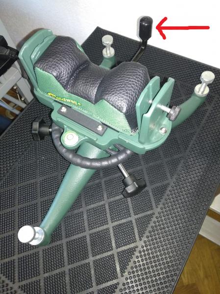

Bueno... y ya puestos... me podeis decir para que sirve esta palanca a la que no le encuentro la utilidad ???

ahi apoyas la parte delantera del guardamanos, cada vez que disparas tienes un retroceso, incluso con las del 22lr, ese tope te permite empujar el arma hacia delante en cada disparo y repuperar la posicion inicial.

Tambien tenia esa duda....entiendo pues que lo que hay que hacer, es colocar el rifle en el banco, ponerte en la posicion adecuada con el mismo y entonces pretar esa pieza contra el rifle y pretar la tuerca que lo fija no?? para volverlo a su posicion, tras cada disparo, es correcto??

si, pero solo sera necesario que te lo ajustes la primera vez.
