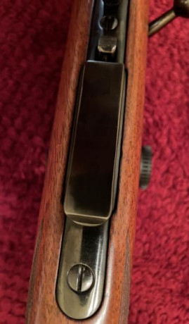

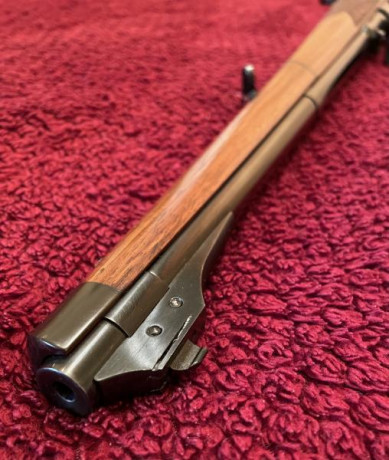

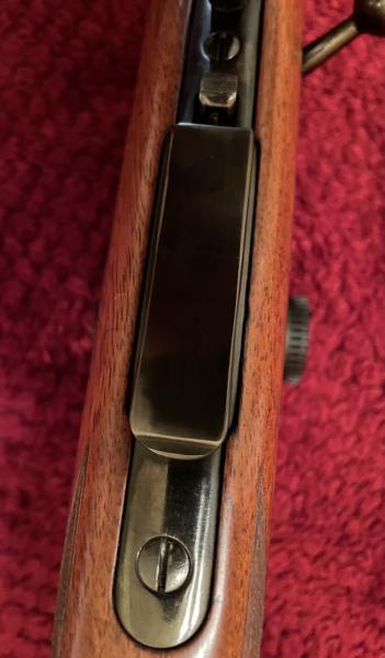

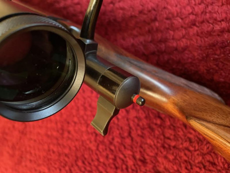

Mensajepor alberttossi » 09 Jul 2021 10:15
Bueno chicos, pues hoy he recogido al "abuelo", curiosmente tiene los mismos años que yo (61), pero creo que le hemos dado una nueva vida.
Los trabajos de restauración los ha realizado ARMAS PAKERMY de Eibar y desde aqui quiero agradecer a Lázaro su exquisita atención y la rapidez y maestria en este trabajo.
Al arma se le han realizado los siguientes trabajos:
Maderas al aceite, las que traia estaban muy marcadas del uso y el paso de los años, aun que no habia fisuras ni grandes golpes
Tapa del cargador metálica, la de plastico original estab completamente rota y agrietada
Modificación de aguja percutora, que no percutia centrada y en la pruba me dio 3 fallos de picado en 12 tiros
Realización y mecanizado del Pin indicador de carga y su muelle, esta pieza faltaba del cerrojo y se ha realizado a tal efecto
Pulido y pavonado de todas las piezas metálicas del arma, a excepción del cañon y la acción que he preferido manener el original que se encontraba en buen estado, anillas,cubregatillo,elementos de mira y tornilleria se han pavonado
Afinado de disparador, pues tenia un tacto muy "gomoso" y mucho arrastre, se ha quedado en 1 kg y el pelo del segundo disparador "terrorifico"
Pulido del cerrojo y limpieza exaustiva de todo alrma y componetes.
Ya esta listo paa su prubea que será el sabado en galeria a 100 mts, para lo cual he decidido montarle un visor Zerotech Vegance 4-18x40, muy compacto y que a pesar de pasar por poco los 200 Eros sorprende su nitidez y el tacto de las torretas.
En la primera prueba que hice solo con la munición que disponia Accutip 50 grains, en condiciones de tiro nada optimas y a 50 mts pues le monte un visor de carabina de x9, ya apunto maneras con dos grupso de 8 mm y 11 mm. Ahora ya dispongo de 4 tipos distintos de municción y la prueba se hara en mejores condicones y a 100 mts, pondré los resultados.
Os aburro con monton de fotos"
Muchas lunas y buena caza
Alberto

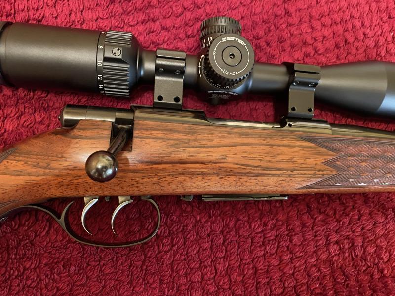

Mensajepor alberttossi » 09 Jul 2021 10:17
alguna mas

Jesusr escribió:Gran rifle compañero, enhorabuena por tu buen gusto, por casualidad tengo el mismo mod y cal pero con caja corta y cañón de 60Cm sorprende lo buenos que son y la calidad de materiales, el gatillo al pelo lo tengo en 250Gr porque venia a 150.... me dio un poco de respeto.. así es que lo tengo durisimo jajaja para que no de sorpresas, que no las da, en fin, a disfrutarlo que es una maravilla.
Si amigo, el pelo es terrorifico, pero bueno se puede regular facilmente, son armas ya dificiles de encontrar, pero bien echas, montan la accion 54 match, que no tienen tetones y bloquea en la parte inferior y con la maneta del cerrojo, al igual que los modelos del 22 lr, lo que muchos lo encuentran un tanto debil. Digo yo que Anshuzt sabria lo que hacia y no deberia dar problemas. Espero a hacer bueos grupos con su Cañoncito de 50 cm, mañana lo probare en galeria a 100 mts
con 4 municiones dierentes, accutip 50 grains, sako gamehead sp 50 grains, sako gamehead varmint 40 grains punta blizt king y privi partizzan 50 grains sp...veremos.
Alberto

Muy bien es cuestión de probar a ver cual le va mejor, con los aumentos de ese visor que comentas seguro que puedes ver bien el blanco y centrar el rifle, intenta estar muy bien apoyado para dejar los errores humanos aparte, así el resultado reflejara de lo que es capaz, aunque se que tienes mucha experiencia, yo lo que hago es dejar enfriar el cañón después de cada disparo para ver en frió lo que hace que al final es el tiro de caza que hacemos, recuerda poner alguna foto de las dianas que podamos ver esa maravilla que tal queda.
Sobre la acción nada que decir aunque mosquea claro, no ves tetones y claro no sabes si eso quedara hay o saldrá para atrás... jajaja pero vamos seguros son como cualquier otro ya tuve uno de estos con el mismo sistema de cerrojo en cal 22Lr y la precisión era sobresaliente por eso compre este, que lo conseguí en Alemania aquí hay poco de esto, la calidad es sobresaliente y me pueden los rifles bien hechos y estos viejos rezuman calidad.
Yo en mi rifle adapto el largo de punta al vuelo libre que tiene el arma, es muy poca la diferencia a la que trae de fabrica la munición pero el resultado se nota y mejora bastante.
Saludos y suerte.

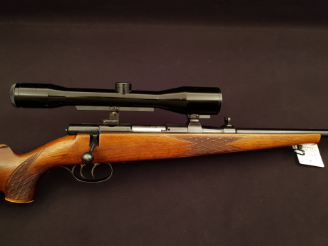

Una pregunta a los que tenéis el mismo
Modelo, yo lenpuesto el visor de momento al carril de 11 mm
Pero no me gusta nada el
Montaje, sabéis qué bases le sirven para poner luego las anillas correspondientes weawer o las que necesiten las bases?
No veo datos en internet de distancia entre orificios de las bases y diametro del tornillo para seleccionar unas

Devi, me da más confianza que anillas directas al carril de 11 mm, me parece más rígido montaje con bases.
, podrías ponerme un enlace para ver qué anillas son? Entiendo que las pones directamente al carril 11 mm no?

alberttossi escribió:Devi, me da más confianza que anillas directas al carril de 11 mm, me parece más rígido montaje con bases.
Correcto. Yo las monto sobre el carril de 11mm.
Uso unas altas porque la mira trasera es regulable y golpea con la campana.
https://www.blackrecon.com/anillas-spor ... -2659.html
Son estas, regulables en altura.
