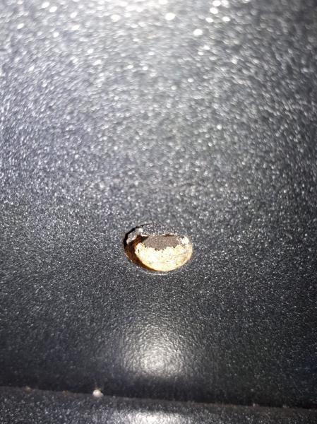

Pues mi armero si que tiene un aglomerado, adjunto foto.
Ahora mismo esta oliendo bastante, que mosqueo, es como pescado.
El de corta no huele, es uno de arma larga de hace varios años comprado recientemente.
Muchas gracias.

Los de arma corta los suelen rellenar con cemento u hormigón armado, los de larga con cualquier cosa...
Si se ha podrido el aglomerado ese puede ser tu olor, pero no creo que sea formol. De hecho el formol es un conservante que evita que las cosas se pudran...
Me imagino que el olor tuyo procede de un aglomerado humedecido, podrido y en descomposición (incluida la cola usada para aglomerar la madera, que hace muchos años se hacía de tendones, o directamente cola de pescado). Pero si es así tu Armero tiene unos pocos años...... Desde hace años se usan colas sintéticas

Tiene unos 10 años.

INFAC HP6.
No se si es normal por eso este post, buscando encuentro esto que dice aglomerado:

Me temo que el aglomerado va de relleno para que no suene a hueco. Lo mismo haría la fibra de vidrio u otro relleno como mira guano, etc...
Realmente un aglomerado de densidad media poca resistencia da en los grado I.
En los grado lll es diferente ya que lleva hormigón de relleno con trozos de varilla de acero de manera que ofrece una cierta resistencia al taladrado...

Amra escribió:Me comentan que el Oxido de Etileno tiene un olor dulce y el que sale de mi armero huele a pescado, es todo menos dulce.
Y por centrarnos en el tema, todo apunta a una partida de armeros, de cierta marca comercial, dónde una combinación de colas usadas en la misma composición de la " madera ", junto con un tipo de imprimación o adhesivo de montaje, en ciertas condiciones de temperatura y, más que humedad, atmósfera o ambiente anaerobio, dio los problemas mentados de emanaciones y olores.
No todos los armeros de esa partida dieron problemas. Repito que han de darse unas condiciones en la vivienda, o de almacenaje, bastante concretas.
Yo tengo dos de ellos, desde hace ya años y nunca tuve problema alguno. Pero mi casa no supera los 16-18 ºC más que escasísimas y puntuales fechas de verano. No me gusta ni la calefacción ni el aire acondicionado.
Espero que te sirva, aunque ignoro si, una vez iniciada la concatenación de reacciones químicas, el proceso puede revertirse. Sospecho que sólo relentizarse o aminorarse.
