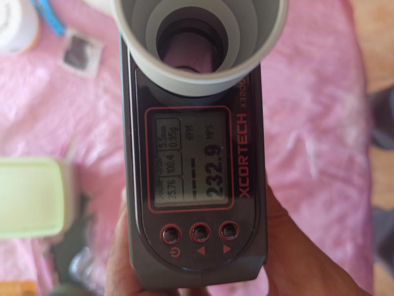

Este es el chrony de mi Fénix con el muelle nuevo:
25, 76julios, con balines JSB de 1.03 gr me da 24 julios, decir que no tiene nada de dieseling y ya está más que rodada.

Re: Hilo Oficial COMETA FENIX 400.
skenco escribió:Este es el chrony de mi Fénix con el muelle nuevo:
Pues de 24 a 15 que da la mía de GP no va nada, muy precisa eso sí..., pena de no haber tenido el crono cuando era nueva para haberla medido, pero bueno, iré viendo como evoluciona a partir de ahora (3000 disparos)

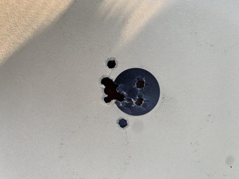

Buenas,
Me he comprado un trípode clon del Primos en barato, para tirar con la cometa 400 GP, de entrada le he puesto encima una bolsita de neopreno como las que llevan los discos duros externos, ya que las láminas de goma que lleva el apoyo del rifle me eran incomodas para rotar la carabina y para que mejore el desplazamiento adelante/atrás, esta es la superfice de apoyo del trípode:
http://www.fierydeer.com/upload/1599181813653713.jpg
Pero lo sorprendente es que una vez puesta la bolsita de neopreno, da igual la posición del guardamanos donde coloques la carabina, que la agarres fuerte o despacio del pistolete, que la apoyes fuerte o despacio contra el hombro, los disparos van a su sitio sin problema, ninguno hace cosas raras, tirando de pie a 20 metros, de prisa , casi todos en un euro y eso que soy un paquete
En cambio desde sacos de arena en mesa tienen que alinearse correctamente los astros y que el grajo vuele bajo para que no pasen cosas raras
Seguiremos haciendo pruebas
lmr escribió:Buenas,![]()
A mí me pasaba algo parecido con el saco hasta que lo llene bastante y lo dejé durete, ahora ya sí me agrupa bien, antes a cada disparo se me iba hundiendo la carabina y cada tiro a un sitio.
Primer seguidor del club de fans de Pcpflorin
lucasio escribió:lmr escribió:Buenas,![]()
Pero llegas a agrupar bien de verdad? un tiro sobre otro o casi? a distancias moderadas, 15 metros por ejemplo?, yo no he encontrado un tipo de apoyo en mesa en que la GP no brinque como un potrillo, disparando a 15 metros te dejo los disparos en el diametro de una moneda de 50 cents, pero de ahí no paso.
Estaría genial para un centrado milimétrico de la carabina.
Cuando tiro tanto de pie como sentado con el trípode la carabina es mucho más precisa, pero claro, el que no es preciso soy yo, así que nos quedamos en la misma
saludos
lmr escribió:lucasio escribió:lmr escribió:Buenas,![]()
saludos

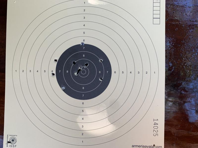

Hola, yo suelo tirar a 28 m, a esta distancia es raro el disparo que se me vaya del 9 de una diana de gamo, de momento no he disparado a menos metros, mi carabina es una Gamo SOCOM IGT de plástico que también da buenas leches, así que en teoría la tuya debería de hacer mejores grupos, luego cuando esté en casa subo unas dianas para que te hagas una idea.
Que munición usas por curiosidad , ?
Métele peso dentro de la culata si puedes , para que no salte tanto.
lmr escribió:
Hola, Uso Jsb exact de 1,03gr es el que mejor le va, de momento no tengo tiempo de meterla mano, tampoco entiendo mucho, la verdad es que no necesito precisión "mono agujero", pero el gatillo sí que sería más feliz acortando el segundo tiempo que es muy largo, aun así creo que puedo cerrar algo más los grupos, pero es que no tengo tiempo de practicar.
Las dianas, todas 6 disparos, visor hawke vantage 4-12x40, los típicos sacos chinos, distancia a 28 metros, la munición la mencionada antes.
