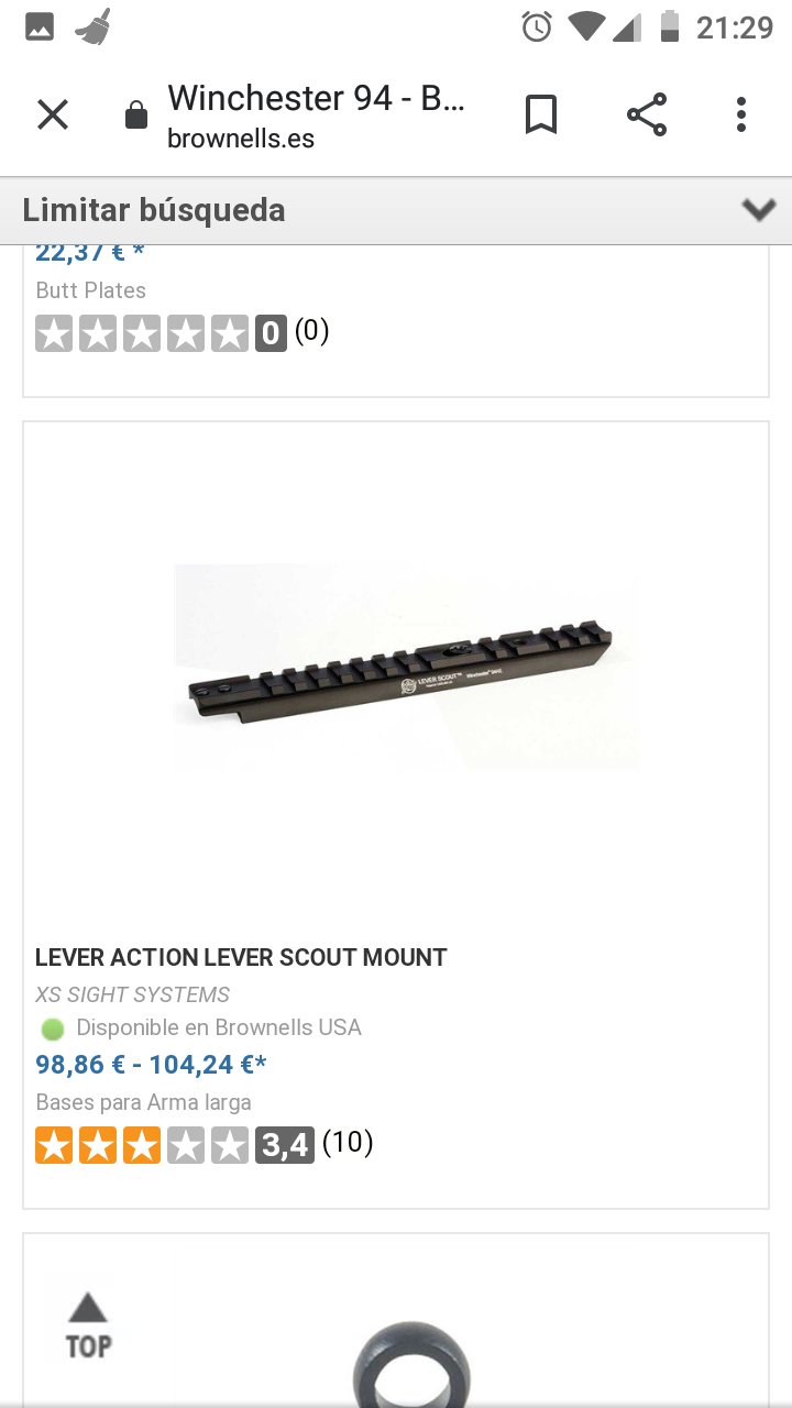

Mensajepor Timber444 » 06 Ago 2020 21:33
Buenas, si tú palanquero es con expulsión vertical la mejor opción es montar un carril weaver que se coloca por delante de la ventana de expulsión,siempre que disponga de los agujeros para atornillar la base,esa base de la foto se coloca por delante de la ventana de expulsión atornillando y encajandola en la cola de milano en la que va el alza.
