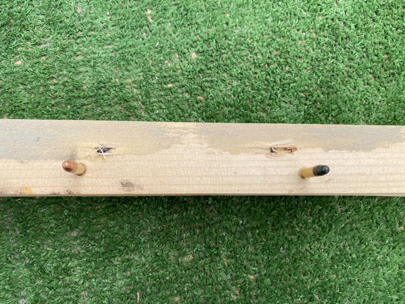

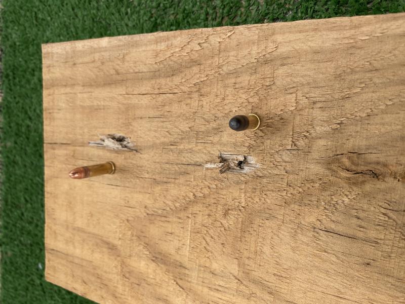

SOBRE LA PENETRACIÓN DEL CARTUCHO 22 LR.
Hablando el otro día con un buen amigo sobre armas de defensa personal dentro de una casa, lo cual para los que tenemos la F está totalmente prohibido, discutíamos que un 9 pb fácilmente atraviesa el ladrillo de una pared con el consiguiente peligro de lesionar con un disparo perdido a tu hijo en la otra habitación o si vives en un piso a un vecino, lo mismo ocurre con el resto de los calibres actuales de pistola.
Pero luego estuvimos discutiendo sobre el 22 lr, que si no penetra mucho, que si no tiene el llamado "efecto de parada" y demás, pero le recordé que había un cartucho del 22 lr totalmente cobreado como un 9 pb que estaba seguro que tendría más penetración que el cartucho de siempre, en un asaltante y que por supuesto no atravesaría una pared y no dañaría a terceros.

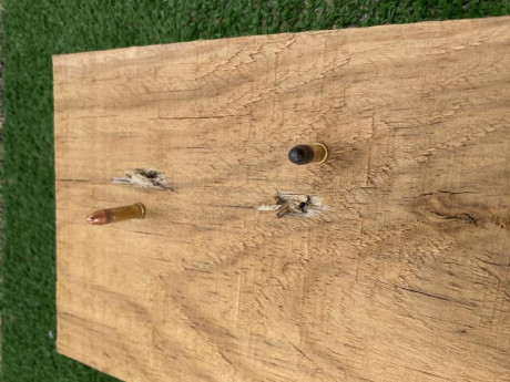

Así que esta mañana he querido hacer una prueba con 3 trozos de madera diferentes, el primero un trozo de madera de una tabla de cortar carne al parecer de roble, de eso no estoy seguro, de 2.3 cm de grosor, el segundo un tablón de pino de 2.7 cm de grosor y el tercero otro tablón de pino de 4.3 cm de grosor, todos a 10 metros de distancia.
He usado la mencionada bala del 22 lr cobreada CCI MINI-MAG de 40 grains y la que usamos normalmente en el campo la archifamosa CCI STANDAR VELOCITY TARGET también de 40 grains.

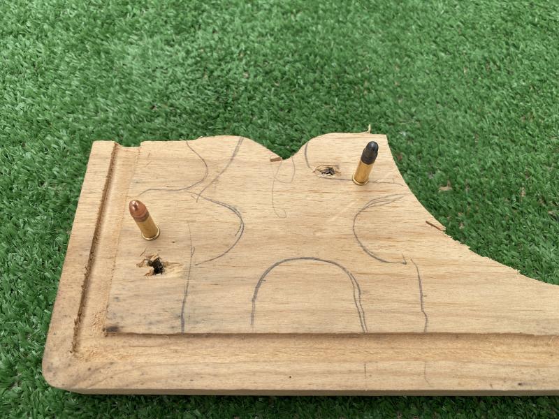

Re: SOBRE LA PENETRACIÓN DEL CARTUCHO 22 LR.

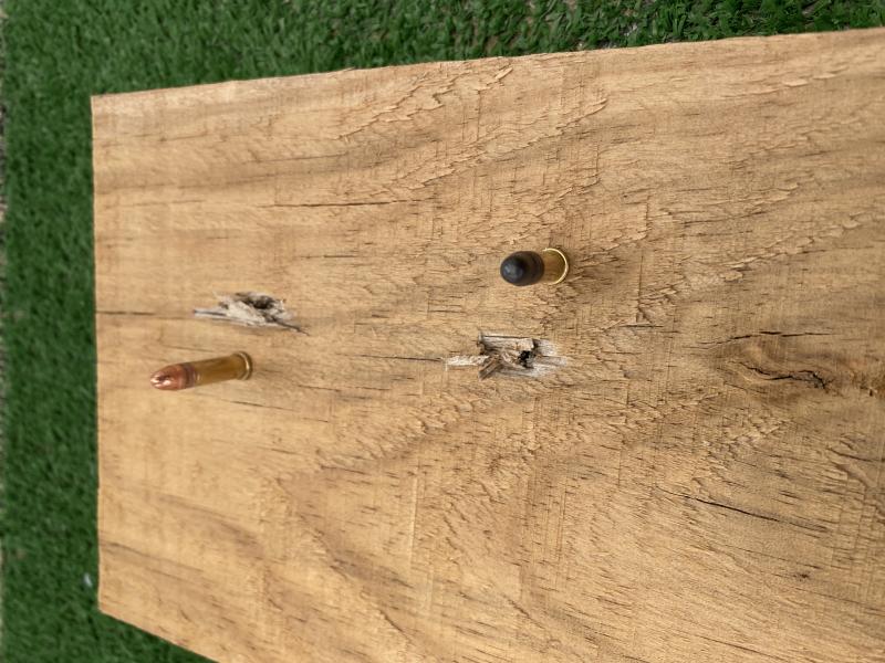

Como veis en el trozo de madera de cortar carne de 2.3 cm, tanto la entrada como la salida son iguales.
Última edición por MURCIANICO el 27 May 2021 19:22, editado 1 vez en total.

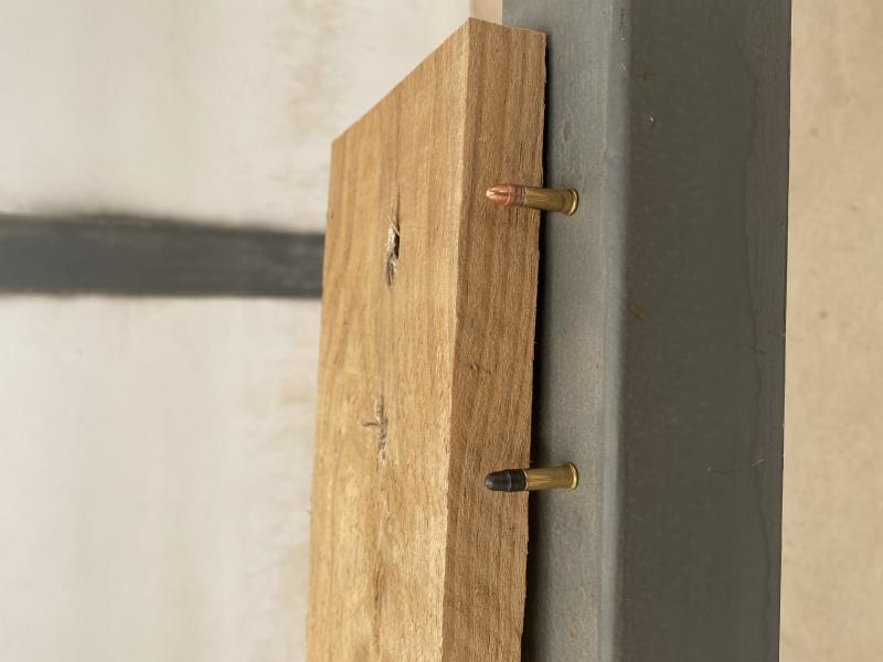

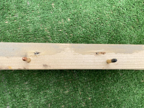

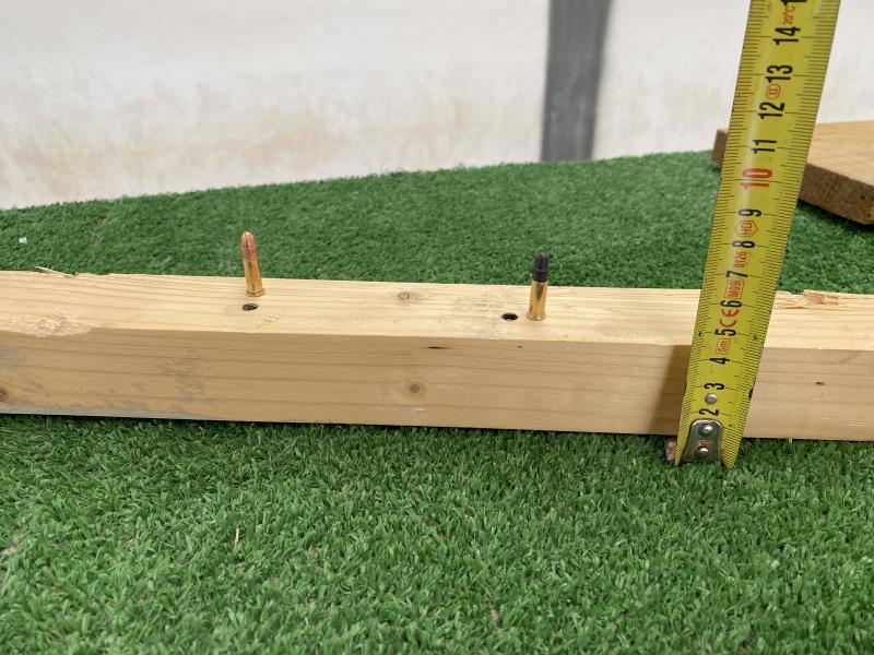

En el trozo de madera de pino de 2.7 cm, la entrada como la salida son iguales.
Última edición por MURCIANICO el 27 May 2021 19:21, editado 1 vez en total.

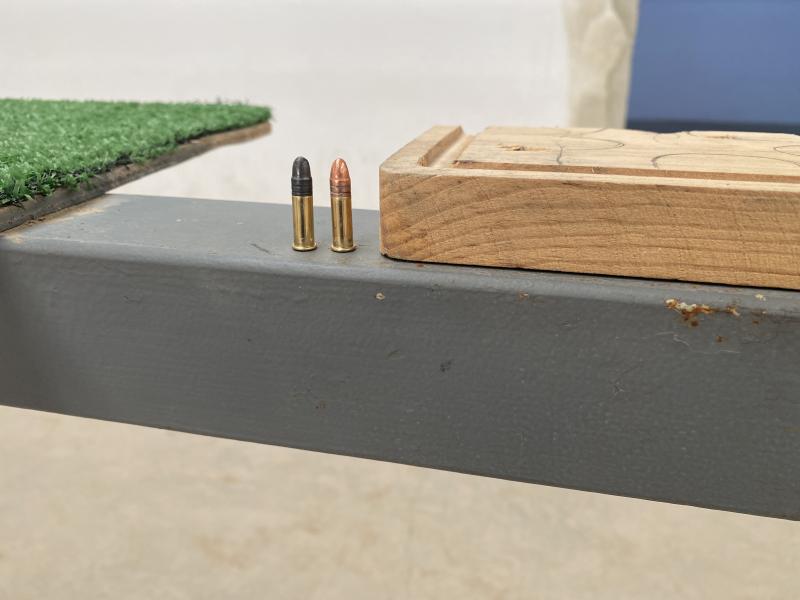

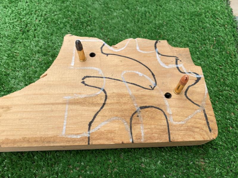

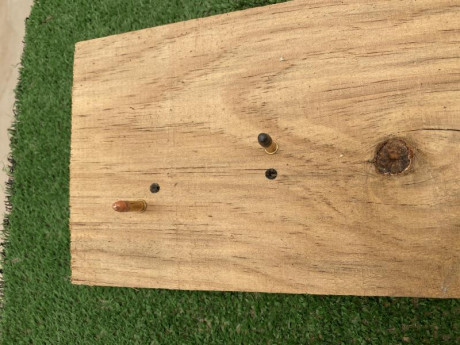

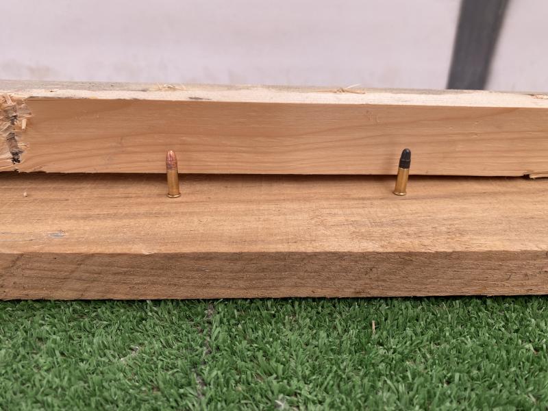

En el trozo de madera de pino de 4.3 cm, la entrada como la salida son similares, parece que la cobreada no se ha abierto tanto y podría haber penetrado más.

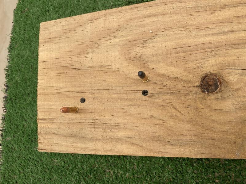

CONCLUSIONES, creo que hay poca diferencia entre usar la cobreada y la normal y más teniendo en cuenta que la discusión era sobre cual sería mejor para usarla como defensa en el hogar, vuelvo a decir que para los que tenemos F está prohibida, y teniendo en cuenta que la densidad del pino es de 11.7 kg/m3 y la densidad del hueso humano es de un máximo de 1.35 kg/m3, la densidad del músculo es de un máximo de 1.06 kg/m3 y la densidad de la grasa humana es de un máximo de 0.99 kg/m3 es un calibre más que suficiente para "neutralizar" a cualquier enemigo además de su bajo retroceso, otra cosa sería el "efecto parada" y por supuesto donde le des, pero cualquiera que haya entrenado para la F a 10 metros mete todas las balas en la zona negra y ahí si que da igual el "efecto parada".
