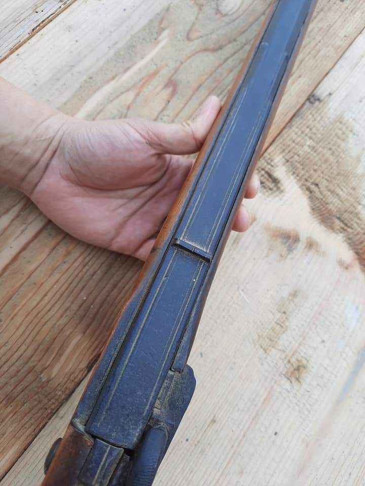

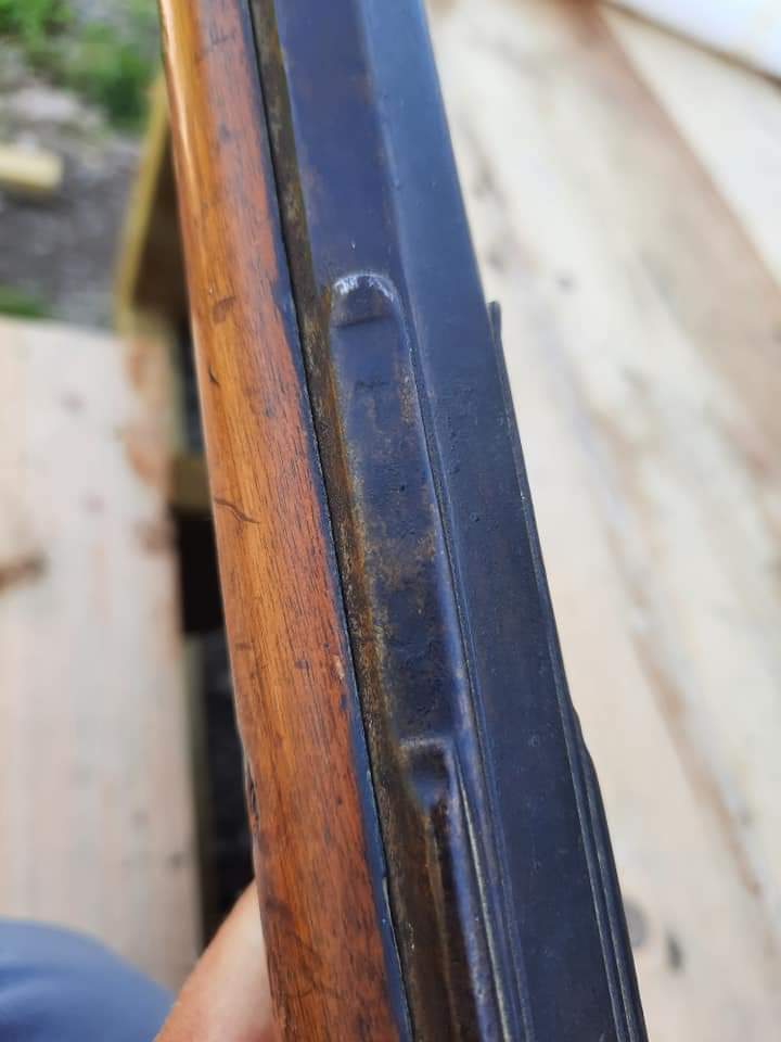

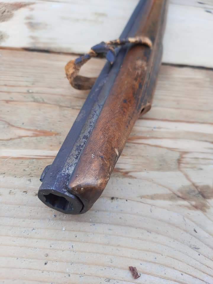

Klibre escribió:
hermanoshawken escribió:Hola. Si el cañón tiene ondulaciones exteriores o interiores puede ser porque alguno de sus dueños previos disparase bolas de acero, de rodamientos, y entonces ese cañón lo han fastidiado pero bien. Espero que no sea el caso. Antes de disparar ahora con esa escopeta hay que examinar bien el cañón por dentro, con la linterna específica para cañones. Por encima de todo está la seguridad y evitarnos un serio disgusto.
Saludos cordiales.
Fue lo primero que pensé al ver las fotos por eso pregunté si eran regulares y en todo el cañon. En ese caso serían tan regulares? Pregunto porque nunca he tenido esa experiencia en concreto. Si he visto videos y fotos de "bollos" en zonas pero no regulares y a lo largo de todo el cañon.
Si nos confirmas que podria ser así, efectivamente el cañon se ha "estirado" por zonas y podrian ser puntos débiles. Yo no lo dispararía.
Es muy posible que sea lo que estáis mencionando. Los cañones barrilados, me conto mi padre, que lo difícil es que interiormente sean lisos pero creo que coincidimos todos que esta escopeta no debe ser un cañón barrilado.
Me extraña que el "armero" te diga que es barrilado sin serlo.
Lo que yo haría:
Informarme si esas escopetas se hacían barrilados los cañones, cosa que dudo pero dudar no es estar seguro.
Informarme si ha pasado el BOPE y cuando y como ya se ha dicho mirar el anima del cañón.
Llevarlo a un armero, armero de reparación de armas reconocido legalmente y que valore.
Creo que yo no dispararía tranquilo, si no confías en tu arma es mejor no usarla.

Tengo un amigo maestro armero en Eibar y otro preparador y probador de armas en Bereta en Alava, someten a las armas, sobre todo a los cañones a autenticas burradas y en algo coinciden, para que reviente un cañón tela marinera. Usa el arma con cargas flojas, coge filin y confianza con ella y subes poco a poco las cargas hasta lo razonable y disfruta, no te vuelvas loco. Saludos.

Buenos tardes al foro: AMR es Antonio Marcos Relea, y lo conocía desde que empezó a fabricar todo tipo de armas de avancarga (cortas, largas, escopetas). Nunca pude verle cañones alambrados. Pasaron por mis manos muchas de sus armas, casi todas excelentes y la inmensa mayoría con la rabera independiente y atornillada al cañón. Sistema que lo hacen casi todos los fabricantes, incluido "el Pedersoli". Saludos

RC67 escribió:Pues estamos bien con la escopetilla. En principio la compré en un sitio de confianza, el mismo donde compré el Kentucky. El propietario además es avancarguista, no creo que intentara colarme un muerto. De todos modos hasta que no desmonte el cañón no puedo decir más. Gracias por los consejos.
No te desesperes.
El propietario podía pensar sin mala intención que es un cañón alambrado, no tiene porque ser un acto de mala fe.
Kustom tiene mucha experiencia con avancarga y el piensa que no tiene porque romperse ese cañón.
Mitago ha dicho que conoce esas armas y a quien las hizo y dice que son excelentes armas.
Por otro lado algunos decimos que no nos fiaríamos de disparar sin antes asegurarnos, que no tenemos porque tener razón.
Hermanoshawken te ha facilitado datos de como usarla y es una información muy útil.
Piensa que opinar es muy fácil y todos nos podemos equivocar, vuelve a preguntar al dueño si la ha disparado ultimamente e incluso os podéis ir a un campo de tiro y que la pruebe.
Animo.
No te desesperes.
Animo.
Gracias por los ánimos :D :D :D Estoy convencido de que el arma es plenamente funcional, es solo que me gusta saber el porqué de las cosas y nunca había visto un cañón igual. La lástima es que hay muy poca información en la red al respecto.
A ver si consigo ubicar el año de fabricación cuan pueda acceder a los cuños.

Hola. Los cuños del cañón indican si se probó (a los 700 klgms/cm2) y el año que pasó dicha prueba en el Banco de Eibar. No indican si algún propietario anterior usó mal o abusó del cañón. El que el cañón lleve el tornillo de recámara (o culata) con rabera o con gancho para desmontar fácilmente (como en general las armas de media caja, como los Hawken) no importa al caso. Por eso hay que meter una linterna por el interior del cañón y ver si tiene ondulaciones o no. En todo caso con cargas pequeñas y perdigón no creo que haya problema. Pero conviene cerciorarse. Y otra cosa distinta es que plomee bien o mal.
Saludos cordiales.

hermanoshawken escribió:Hola. Los cuños del cañón indican si se probó (a los 700 klgms/cm2) y el año que pasó dicha prueba en el Banco de Eibar. No indican si algún propietario anterior usó mal o abusó del cañón. El que el cañón lleve el tornillo de recámara (o culata) con rabera o con gancho para desmontar fácilmente (como en general las armas de media caja, como los Hawken) no importa al caso. Por eso hay que meter una linterna por el interior del cañón y ver si tiene ondulaciones o no. En todo caso con cargas pequeñas y perdigón no creo que haya problema. Pero conviene cerciorarse. Y otra cosa distinta es que plomee bien o mal.
Saludos cordiales.
Claro, eso es evidente. Mi interés por ver los cuños es por datar el año de fabricación. Yo creo, dese mi inexperiencia, que el cañón está bién, las ondulaciones siguen un patrón desde la rabera hasta la boca, no parecen estar hechas de forma aleatoria. Más adelante podré dar más información, ya he encargado una linterna para inspeccionar el cañón.
Gracias de nuevo por los consejos.

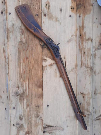

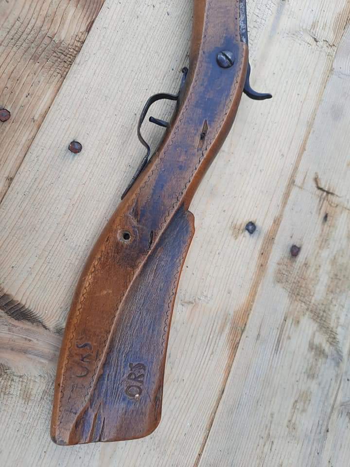

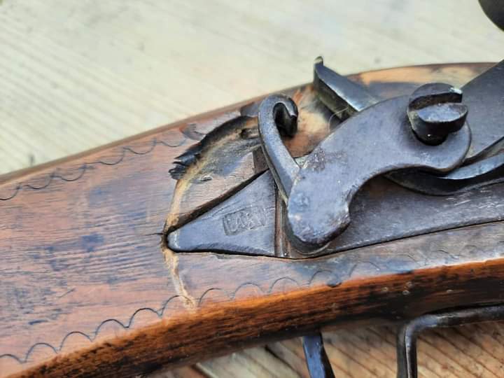

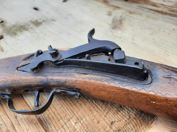

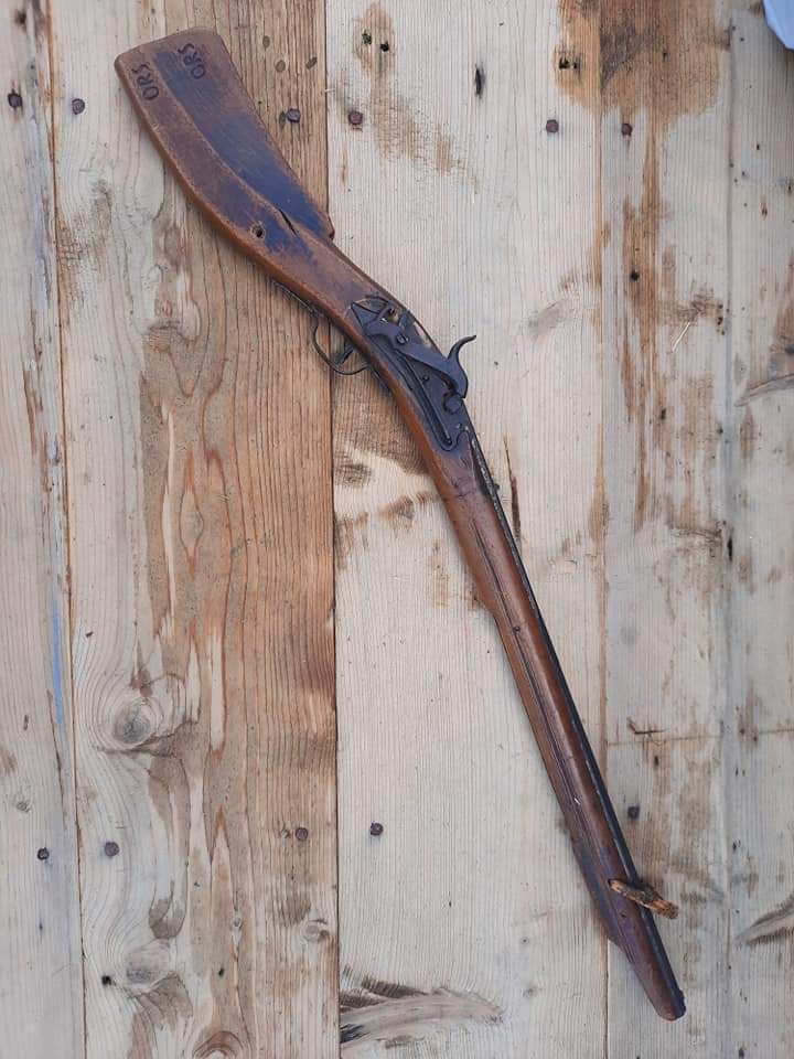

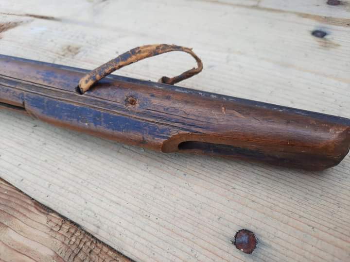

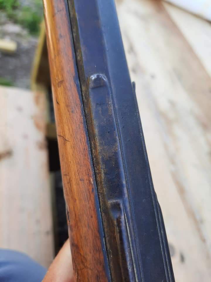

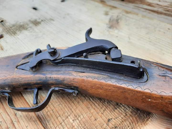

Aquí dejo esta curiosidad.
Un rifle animal noruego-sueco-sami. Llegué a casa, hoy en día es un arma popular muy antigua y es interesante en muchos sentidos. Primero, es una pipa de ataúd noruega muy antigua, la llamada pipa de efectivo. Un tipo de tubería que es típicamente noruego con una pieza de cámara cuadrada y líneas longitudinales. Este modelo de tubería se remonta a la Noruega del siglo XVII. El candado es un popular candado sueco de pedernal con una firma desconocida, probablemente del siglo XVIII, que luego se convirtió en un candado. El tronco también es muy popular, decorado con marcas de quemaduras y patrones de ondas y decoración cepillada. Es de naturaleza muy arcaica. El rifle es corto y más grueso que los soldadores ordinarios, más de 12 mm. Este calibre cae dentro de los llamados "rifles de animales" y se usaba para renos salvajes, alces y depredadores. Es muy manejable y corto, lo que lo hace adecuado para la caza caliente con esquís. Esta forma de caza fue muy popular entre la gente de Norrland en el futuro. El arma en su forma práctica y ligera se suele llamar "pistola de parche", ya que eran comunes entre los samis que criaban renos. Incitar a los alces y renos salvajes y rastrear a los lobos y osos en esquís era algo popular y, a menudo, una necesidad entre los cazadores sami.

Hola. Aunque la traducción es pésima, se trata de un rifle nórdico con llave báltica (snap lock), transformada ya a pistón. Arma muy parecida al "samopal" de los rusos de esa misma época (siglo XVIII y principios del siglo XIX). Arma para caza mayor, contemporánea de los Jaeger centroeuropeos pero mucho más rústica en su construcción.

Pues ya había que echarle valor y dos pelotas para enfrentarse de cara a un oso con un solo tiro y con un cañón amarrao a ese cacho palo retorcío. Que malo es el hambre. Cuando suenan las tripas se arriesga uno a todo. O me come el oso o me lo como yo.

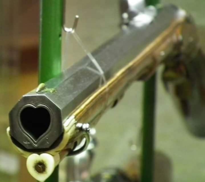

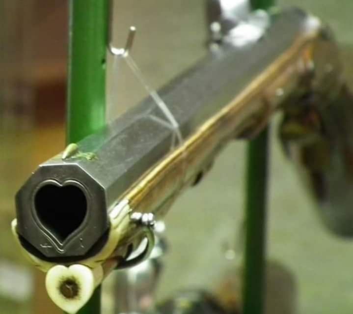

Siguiendo con cosas curiosas de este mundillo...
The gun is in a collection at Veste Coburg Castle in Germany
https://pmpaspeakingofprecision.com/tag ... zleloader/

Supongo que con este arma se puede matar "con mucho amor"....jajaja....Saludos.
