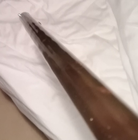

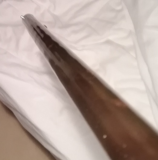

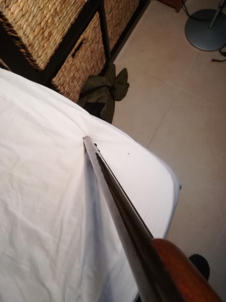

Creo que está perfectamente explicado, pero volviendo al cañón de mi escopeta y como he comentado anteriormente, dije que creia que era alambrado, no damasco u otra técnica similar, por las ondulaciones que presenta el cañón a lo largo de su longitud.Además existe un cambio notable entre el pavonado del cañón propiamente dicho y la parte de la chimenea, lo que me hace suponer que son dos piezas de distinto metal. Podría ser incluso que el cañón fuera roscado?
Lo cierto es que me tiene bastante intrigado y yo soy un tremendo novato en esto.

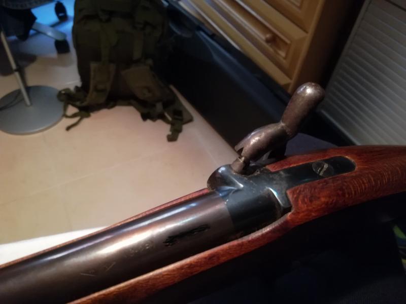

RC67 creo que si que esta roscado y que son dos piezas diferentes, pero no soy un experto y con una imagen tampoco me atrevo a decirte que este roscado. Si que he visto armas con la rabera atornillada pero que el cañón no tenga el oído en el propio cañon se me hace raro (edito: mi fowler no tiene el oído en la parte del cañón que se enrosca al conjunto rabera y chimenea) pero insisto que no tengo suficientes conocimientos para decirte algo 100% cierto.
Disculpa el rollo del acero de Damasco pero es algo que quería aclarar.
En el caso de tu arma el único consejo que se me ocurre es que sigas los consejos de HermanosHawken sobre cargas y todo lo demás.

Yo no sabría decir si es alambrado o es marca del forjado. En todo caso es curioso. Es regular el ondulado?. Cubre todo el cañon?

Klibre escribió:Yo no sabría decir si es alambrado o es marca del forjado. En todo caso es curioso. Es regular el ondulado?. Cubre todo el cañon?
Si, pero se aprecia más cuanto más a la boca. Según el armero el ondulado se debe a que es alambrado, pero me gustaría confirmarlo.

Hay videos de rifles de avancarga forjados sobre matrices. Si la etapa final de la matriz o el martillado no son perfectos, tambien puede ser. Mira este video.
https://youtu.be/7Yu1gIVT4hA
No sabria como averigualo sin al menos lijar un poco el cañon o incluso cortarlo y revelarlo a ver si hay irregularidades periodicas (ni se te ocurra, jaja)
Igual alguien sabe cómo diferenciarlo incruentamente.

Hola. Si el cañón tiene ondulaciones exteriores o interiores puede ser porque alguno de sus dueños previos disparase bolas de acero, de rodamientos, y entonces ese cañón lo han fastidiado pero bien. Espero que no sea el caso. Antes de disparar ahora con esa escopeta hay que examinar bien el cañón por dentro, con la linterna específica para cañones. Por encima de todo está la seguridad y evitarnos un serio disgusto.
Saludos cordiales.

hermanoshawken escribió:Hola. Si el cañón tiene ondulaciones exteriores o interiores puede ser porque alguno de sus dueños previos disparase bolas de acero, de rodamientos, y entonces ese cañón lo han fastidiado pero bien. Espero que no sea el caso. Antes de disparar ahora con esa escopeta hay que examinar bien el cañón por dentro, con la linterna específica para cañones. Por encima de todo está la seguridad y evitarnos un serio disgusto.
Saludos cordiales.
Fue lo primero que pensé al ver las fotos por eso pregunté si eran regulares y en todo el cañon. En ese caso serían tan regulares? Pregunto porque nunca he tenido esa experiencia en concreto. Si he visto videos y fotos de "bollos" en zonas pero no regulares y a lo largo de todo el cañon.
Si nos confirmas que podria ser así, efectivamente el cañon se ha "estirado" por zonas y podrian ser puntos débiles. Yo no lo dispararía.
