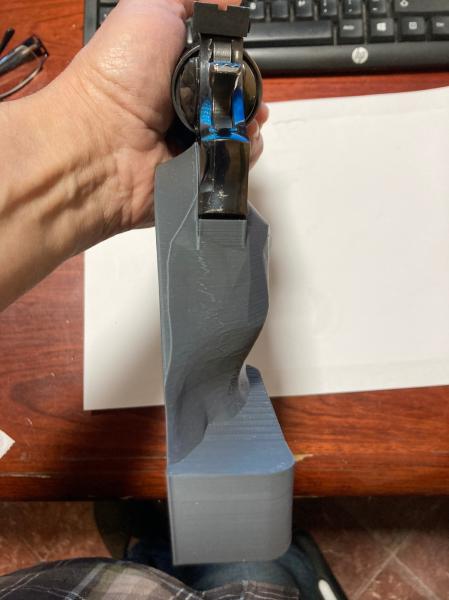

Os muestro la cacha diseñada para S&W K14.
Modelo 3d que he diseñado:
Cahas impresas en 3d por dentro:
Montadas:
Como se puede apreciar, el encaje del diseño con el armazón sencillo no ha sido, porque condiciona mucho.
Pero he llegado a un compromiso más que correcto.
La verdad es que se empuña muy bien, hecha a medida para mi mano (talla "M").
El siguiente paso (pendiente) es traspasar el diseño a madera, mediante una fresadora CNC.
La verdad es que la impresa 3D cumple más que bien con mis necesidades, por eso todavia no he hecho nada al respecto.

Añado foto trasera de otra cacha diseñada para mi Dan Wesson, donde se aprecia la forma adaptada al interior de la mano:
Y foto del empuñe:
El "arte" de diseñar cachas (que mejoren el arma, no al contrario) no es sencillo. Si lo fuera las venderian en alliexprés por cuatro chavos. Lo que sucede que de esto te das cuenta cuando llevas unas cuantas limadas y ves que no son mejoras sino empeoras de las que ya lleva el arma.
Bueno, todo esto para lo que pueda servir a los aficionados a hacer las cosas por uno mismo.
