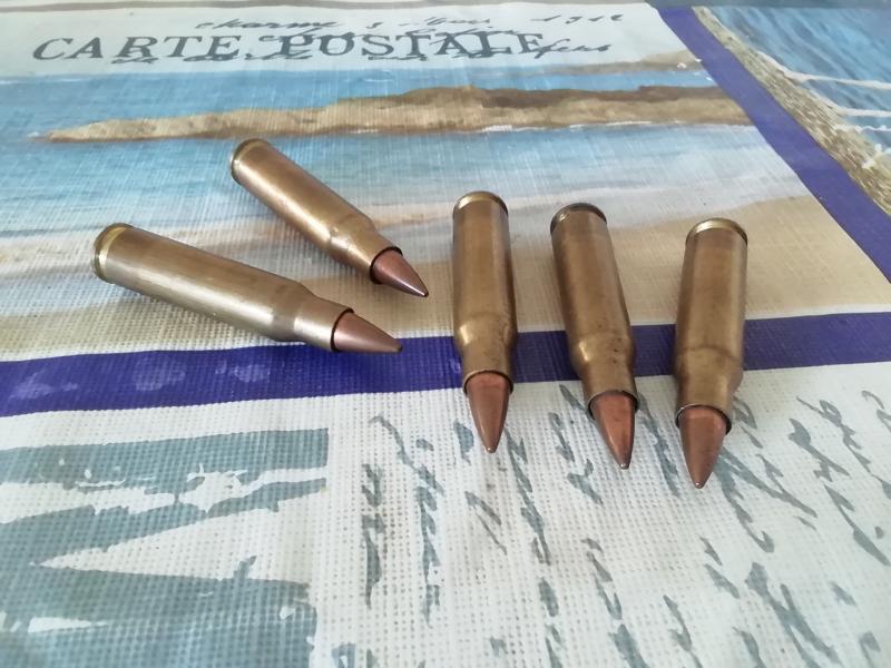

Sí he probado a asentar la punta.
Así queda la vaina Winchester con el proyectil asentado hasta enrasar el canal de crimpado. (LTC 71,00mm)
Y ésta es la vaina Hornady, con la punta intruducida hasta dejar la LTC en 68,60mm
Y los dos juntos, para que se aprecien las diferencias:

Si no crimpas al automatizar se te va a meter la punta para dentro, no?....

NorincoNP29 escribió:Si no crimpas al automatizar se te va a meter la punta para dentro, no?....
No es necesario compi
Esa duda existe.
Pero la cosa es si aguien lo ha podido comprobar.

JJLozano escribió:NorincoNP29 escribió:Si no crimpas al automatizar se te va a meter la punta para dentro, no?....
Esa duda existe.
Sí. Que no hace falta.

alvaro95 escribió:NorincoNP29 escribió:Si no crimpas al automatizar se te va a meter la punta para dentro, no?....
Pues esto le pasó a un amigo por no crimpar.....
como no tiene martillo de inercia me los ha dejado para desmontar....

NorincoNP29 escribió:alvaro95 escribió:NorincoNP29 escribió:Si no crimpas al automatizar se te va a meter la punta para dentro, no?....
Entonces, parece que algo sí habrá que crimpar.

En munion original SB de 7,62 tambien pasaba que las puntas se metian para dentro.
En cuanto a la polvora, crimpados, dimensiones del cartucho..., te recomiendo ya que eres de Madrid que vayas a cantoblanco y tengas una conversacion sobre ello con el de la tienda de mundotirador (la tienda que esta dentro) te aconsejara de forma perfectamente fiable y sobre todo del CETME, tambien puede venderte accesorios de recarga.

Miguelito89 escribió:Ok, gracias.
Y si alguien me hecha una mano de como empezar con alguna fórmula.
Sería para cazar, tengo las vainas del 307w y tenía pensao comprar puntas de 180gr SP.
yo lo único que te aconsejo es
AL CETME no le metas cargas reducidas aun que vengan alguno que se crea dios de la recarga y te diga toma prueba con esta carga reducida y veras como te va genial
hay a mas de uno en este foro que le a salido cara la gracia

Re: CARGANDO LOS PRIMEROS CARTUCHOS PARA EL CETME
YUNK escribió:Miguelito89 escribió:Ok, gracias.
Amén
Yo tengo la duda de si con las fórmulas de las tablas, el Cetme mecanizara bien.
