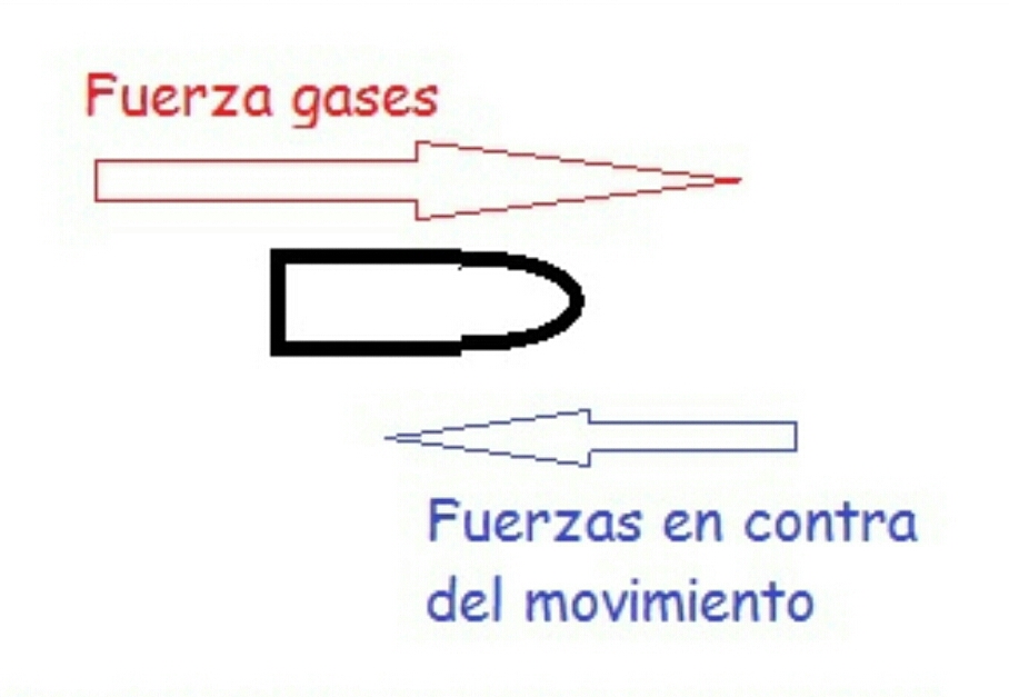

El problema lo tienes en que en un arma de cerrojo los gases solo pueden salir hacia adelante, por lo que es facil que se pueda disparar con ellos con carga sub-sonica o reducida, prueba de ello es la cantidad de usuarios que utilizan armas de cerrojo todos los calibres para cargas reducidas.
Cuando te metes en un arma semiautomatica te encuentras que en el momento del disparo el cerrojo empieza a retroceder y parte de esos gases escapan y todo lo que se pierde es perdida de velocidad del proyectil, algo que si es elevado y rápido, el proyectil queda sin salir.
lo que deberías es desmontar el arma, creo recordar que tras desmontar el pistolete y la culata, tienes acceso directo a al recamara y cañón, no es como otras armas semiautomaticas que van cerradas por detrás.
