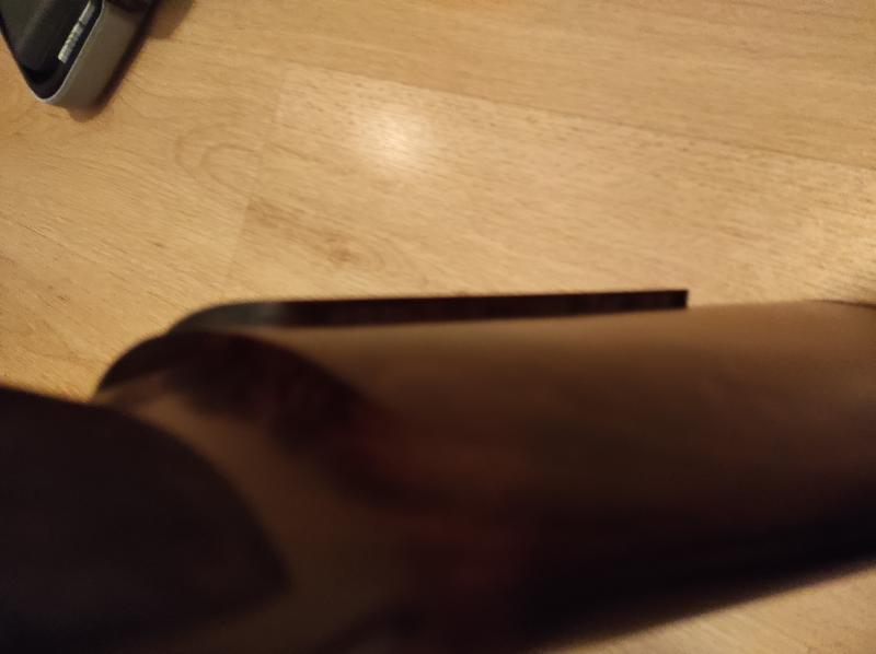

bueno ya que se a retomado el hilo y veo k has puesto la foto de una browning yo que hoy e estrenado por fin la mía también e pensado en poner una culata ortopédica por la siguiente cuestión como podeis ver en las imágenes e tenido que desplazar la carrilera mucho para estar centrado va perfecta la primera vez en olímpico 19 platos pero lo malo es que el borde me molesta un montonazo y por eso lo e pensado
Un saludo vicente

No entiendo porque te ha pegado?

hola maino si te fijas la e desplazado o e tenido que desplazarla tanto a la izquierda que el borde me pega en la cara al disparar ten en cuenta que soy zurdo
el borde que me refiero es el de la ultima footo

Tu ojo director es el derecho?
Por eso has desplazado tanto hacia la izquierda.

No ,es el izquierdo pero para estar alineado con la banda tengo que darle esa distancia para que el ojo quede en el centro de la banda cuando encaro

Entonces tienes una culata de diestro,es la única explicación que encuentro,es que no debería afectarte el sube y baja,al pomo.

buenos días, casi seguro al estar un poco desplazado el lomo hace que acuestes sobre el la cara, por curiosidad eres de complexión fuerte?

no la escopeta es de zurdos recién comprada pero ya te digo para estar a linea con la banda por mi forma de encarar tengo k llevarla muy a la izquierda y entonces ese borde me molesta en la cara no se si subir mas para no notarlo en la cara y darle mas distancia en altura a ese borde tengo k probar

y lo que te comenta maino de que sea culata de diestro pudiera ser, deberías mirarlo
