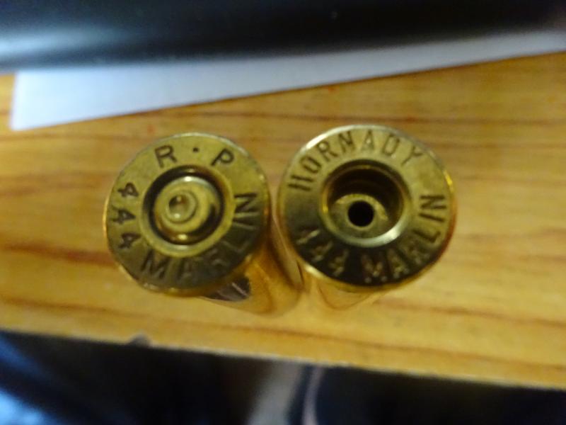

Buenas noches.
Me acabo de encontrar con unas cuantas vainas de 1 tiro del .444 Marlin y veo que unas son más cortas que otras.
Las Hornady miden 52 mm. de largo y las R-P miden 55,5mm. de largo.
¿Como puede ser que vainas del mismo calibre pero diferente fabricante sean mas cortas unas que otras?.

Me acabo de encontrar con unas cuantas vainas de 1 tiro del .444 Marlin y veo que unas 00
Marcajes de los culotes.
Buenas noches.
Me acabo de encontrar con unas cuantas vainas de 1 tiro del .444 Marlin y veo que unas 01
¿Se aprecia la diferencia de longitud?.

Pues, porque seguramente, no serán del mismo calibre, pues calibres 44, debe haber casi una docena distintos..... :shock:

Porque algunas se hayan recargado más veces que otras (pero tanta diferencia me extraña mucho), aunque eso se contradice con lo de que son de un tiro.
Las cortas tienen el pistón más aplanado, ¿seguro que son de un solo uso?

En el 44 no se recorta un poco más cuando se monta con punta hornady ftx ? Igual en e 444 también?

faleko escribió:En el 44 no se recorta un poco más cuando se monta con punta hornady ftx ? Igual en e 444 también?
He pensado lo mismo, en el 45-70 pasa lo mismo, hay que recortar la vaina, igual en 444 pasa lo mismo.

Seguramente las cortas son recargadas se rajarian al dispararse y las aprovecharon para un segundo disparo,de todas formas si vinieron asi de fabrica ve a la armeria donde las compraste y reclama

Muy buenas,
Vamos a ver si no me explico bien o no se entiende lo que escribo.
Las vainas tanto las Remington como las Hornady solo se han disparado una vez, de ahí mi perplejidad, voy a sacar una vaina NUEVA Hornady del .444 Marlin y medirla, os pondré foto para aclarar dudas, vamos pa llá.
Está claro que han recortado las vainas Hornady, ¿con qué propósito?, lo ignoro, he cogido una vaina nueva de Hornady del .444 Marlin y mide lo mismo que las Remington, a saber qué invento habrá probado alguno.
La foto en el proximo post.

Me acabo de encontrar con unas cuantas vainas de 1 tiro del .444 Marlin y veo que unas 60
Foto para comparar, ¡¡¡Son Iguales!!!.

Pues las habran convertido a 44-60 para dispararlas en el winchester 1876 o en los sharps que tembien habia en ese calibre

Algo parecido me paso hace tiempo con una caja de 20 cartuchos del .222R Sellier&Bellot de los cuales 6 eran del calibre .223 todos juntos y en alegre compañía, a eso se le llama falta de control de calidad, ahora bien, en Hornady se me hace duro de creer que hagan estas cosas tan peregrinas.
Esto es obra de algun bricoleur.

Tambien podría ser, en este mundo ya me creo que pueda pasar de casi todo.
Las tiraré a la chatarra, total solo son dos (2) vainas :wink:

Pues como han apuntado dos comaperños antes, es por el uso de las puntas FTX. La munición Leverevolution de Hornady usa, efectivamente, vainas más cortas de las que le correspondería al .444. Es un "apaño" para el hecho de que como ahora la punta no es chata, si no que tiene una punta de plástico, supone aumentar el LTC del cartucho. El problema está en que la acción del .444 está diseñada para... LTCs del .444 :lol: Entonces la puntita se queda trabada en la acción al ser el LTC demasiado largo.
Yo no diría de tirarlas, que siempre se puede hacer alguna manualidad con ella, o regalarle un cartucho inerte a un amigo.

Estoy contigo logan, yo en el 44 Magnum recortaba un poco las vainas para colocar punta ftx de 265 grains

Exactamente como dice el compañero Logan... yo tengo un marlin 444 y la munición FTX viene con la vaina mas corta por las razones que ha explicado el compañero. Mi aporte es para significar que se trata de munición original de fabrica ya con esa caracteristica.
