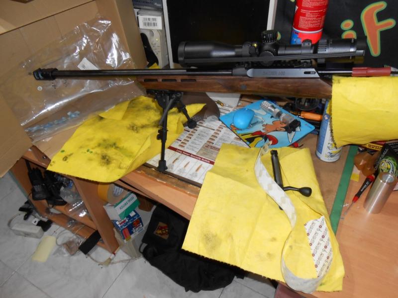

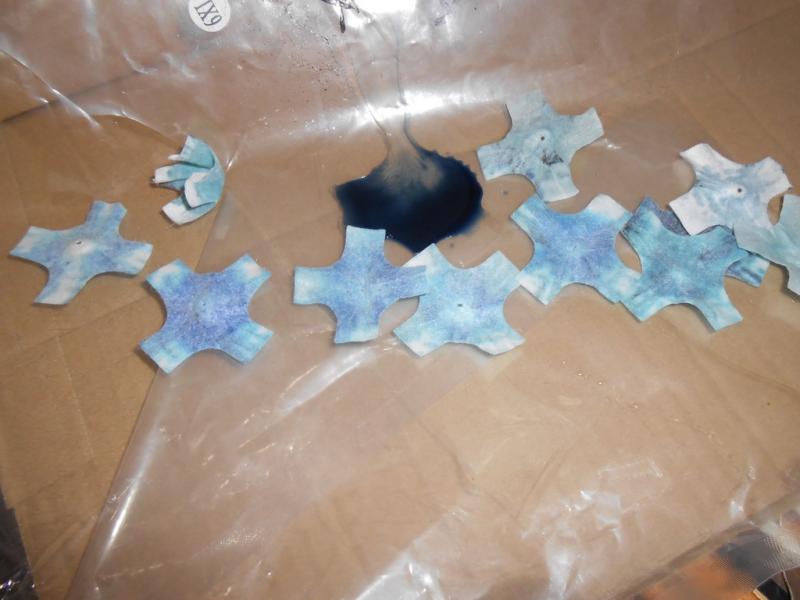

Y ahora e aquí tenéis las pruebas del Sauer este recoge mas cobre con diferencia limpiados ambos con el mismo método para asegurar la uniformidad de la prueba.

No se por que será pero el Mauser o viene lapeado manualmente o el acabado del cañón del Mauser es la ostia .

Después de leer tanto a Dalton como a Melandru estoy considerando cambiar mi forma de limpiar el rifle. Insistiré más con la grata de bronce, seguro que sale más suciedad a pesar de creer que ya estaba limpio.

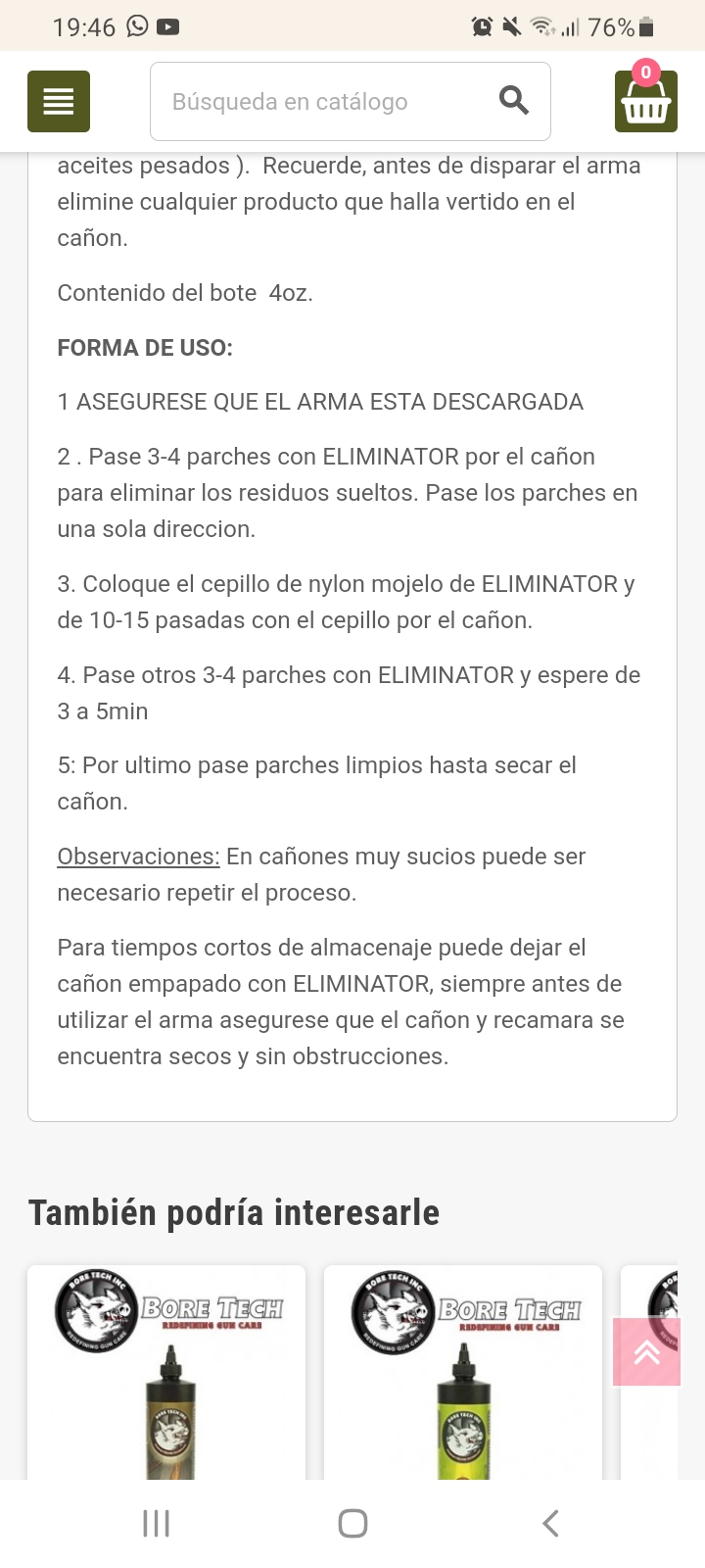

Volviendo al tema de limpieza, quería pediros un favor a los entendidos en la materia.
Es ver si podéis poner por orden, cual sería el proceso de limpieza del cañon, paso a paso
Tengo un bergara B14 HMR 308 y me gustaría limpiarlo bien
Gracias!!!

Mensajepor Novatin » 16 Oct 2021 10:58
Retomando este tema...
Yo sigo las instrucciones que indican los de eliminator en su web para la limpieza....
La veis correcta?

Yo sea con el eliminator o sea con el cooper remover que para mi es mejor después del paso 5 aplico un aceite tipo tres en uno en abundancia para neutralizar cualquier resto del producto que cree y después lo seco con otros parchas si va la armero por tiempo lo dejo así si va a salir otra vez de caza o tiro limpio con alcohol isopropílico con varios parches para retirar todo el residuo de aceite.
Valdría el WD40?? Entiendo que lo aplicas con unos parches
Perdona dalton, entiendo en tu mensaje que lo que haces es dejarlo después de pasarle los parches con aceite tal como queda, si lo vas a dejar en el armero un tiempo y cuando lo vas a sacar para cazar o tirar, entonces le pasas los parches de alcohol. Correcto?? :vacaciones^:
Eso es , el WD40 vale perfectamente.

DALTON escribió:Yo sea con el eliminator o sea con el cooper remover que para mi es mejor después del paso 5 aplico un aceite tipo tres en uno en abundancia para neutralizar cualquier resto del producto que cree y después lo seco con otros parchas si va la armero por tiempo lo dejo así si va a salir otra vez de caza o tiro limpio con alcohol isopropílico con varios parches para retirar todo el residuo de aceite.
Gracias Dalton
Por cierto si te fijas en la fotografía que he puesto ni anterior mensaje pone que hay que pasarle 14 o 15 veces la grata de nylon. No será la de cobre?? Porque yo prefiero pasar la de cobre.
Que opinas??

Sin grata de cobre no hay limpieza . Los milagros no existen
Ok Melandru, eso imaginaba
Como decía antes, yo uso la de cobre, no la de nylon
Gracias!!!
