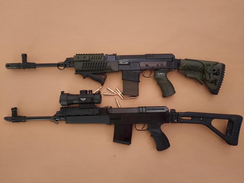

Ya tengo un semiautomático .222 (VZ58 largo) y es un calibre con el que me siento muy a gusto.
Ahora quiero hacerme con uno de cerrojo y, en principio, tengo que escoger entre estas dos armas, ambas sin visor (ya tengo un 9/24x50) que tienen un precio aproximado, alrededor de los 800€. ¿Cuál me aconsejáis?

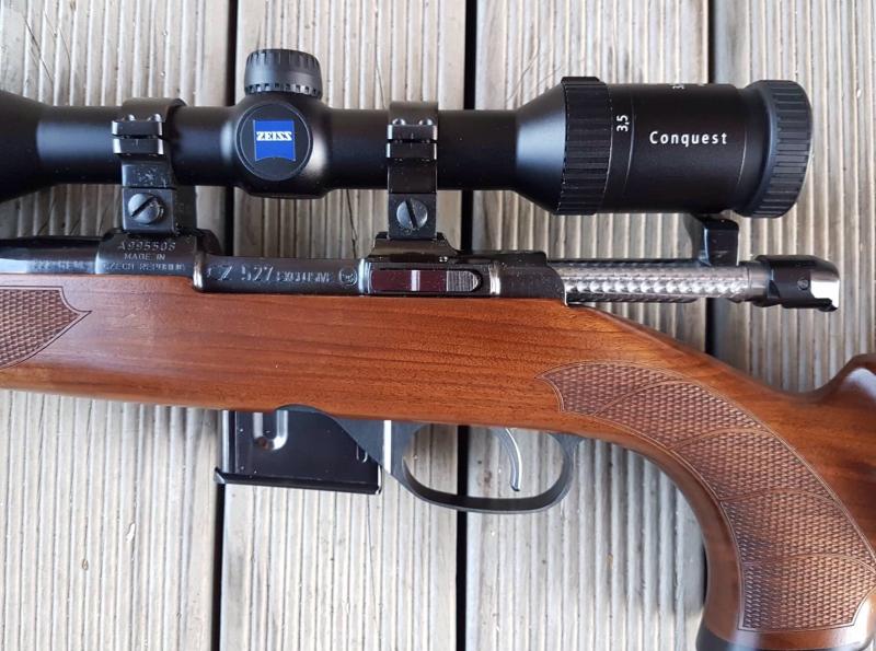

Uno es el CZ 527 LUX apenas estrenado

yo tengo el 527 y estoy encantado, la precision es fabulosa, eso si, con proyectiles de 50gr o menos y cargas alegres, con proyectiles de 55gr no va mal pero mucho mejor los de menos peso.

Gracias a todos por vuestros comentarios.
Me decidiré sin duda por la CZ intentando bajar el precio y si no lo consigo, como nuevo cuesta 1.000 €, lo compraré nuevo y tendré el placer de estrenar.

El CZ en 222 es un gran arma, yo pude cobrar uno de un compañero cuando lo estrenó y me parece una maravilla.

Hoy he reestrenado el CZ que compré de segunda mano. Después de una diana con una docena de tiros para centrar, este es el resultado a 50 metros con munición comercial SAKO. el sábado tendré ocasión de probarlo a 100 metros.
